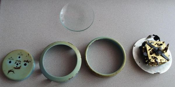

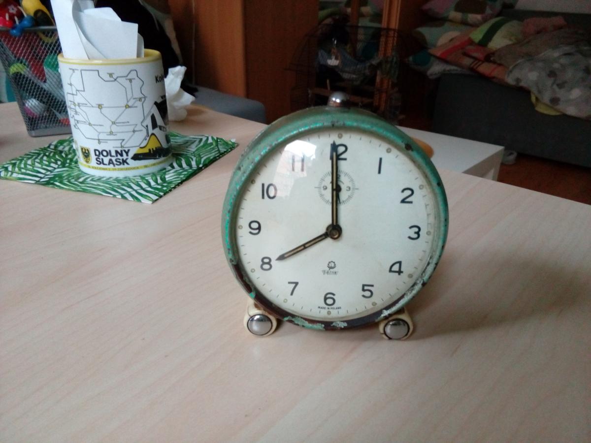

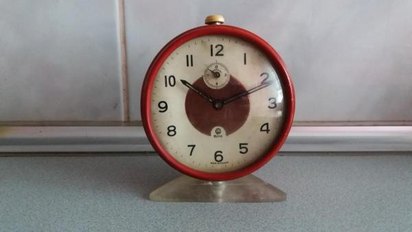

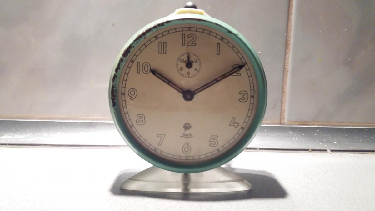

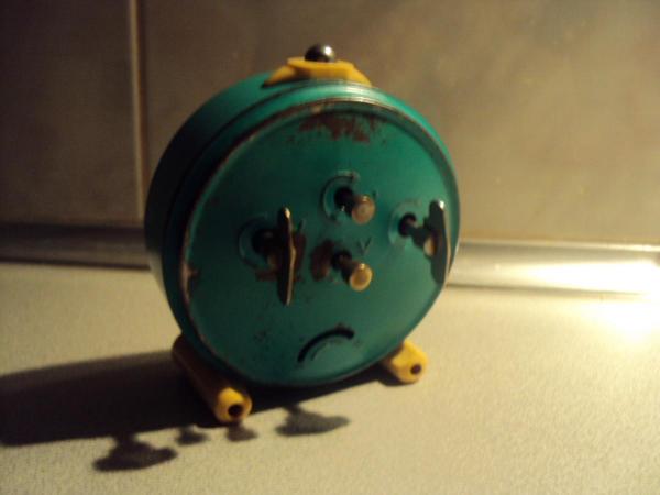

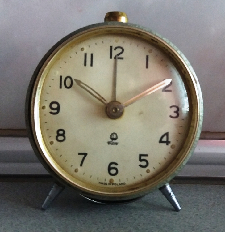

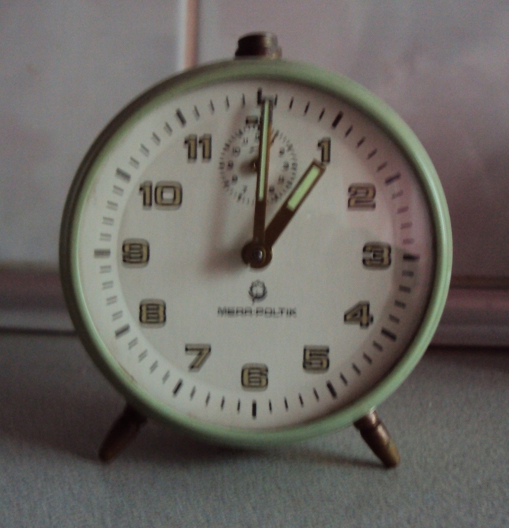

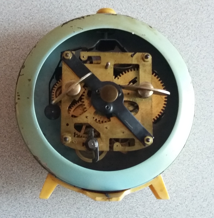

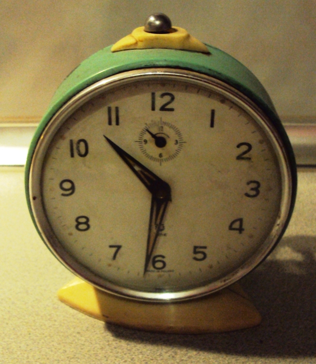

Poltik pierwotnie miał sporo ubytków powłoki i rdzy. To chyba bolączka większości tych egzeplarzy będących w użytku.
Plamy po rdzy zamalowałam własnym sumptem starając się dobrać odcień ale nie da się tego zrobić idealnie bo pierwotna powłoka to kolor srebrzysty - chyba to się nazywało "młotkowy"?
W obydwu Poltikach wypukłe szkiełko ma luz i trochę się "telepią", czy to uroda wszystkich budzików z tego okresu czy może w moich egzemplarzach jest brak jakiejś części stabilizującej szkło w obudowie?
Na zdjęciu - wygląd obudowy na początku i kolor budzika w przybliżeniu.

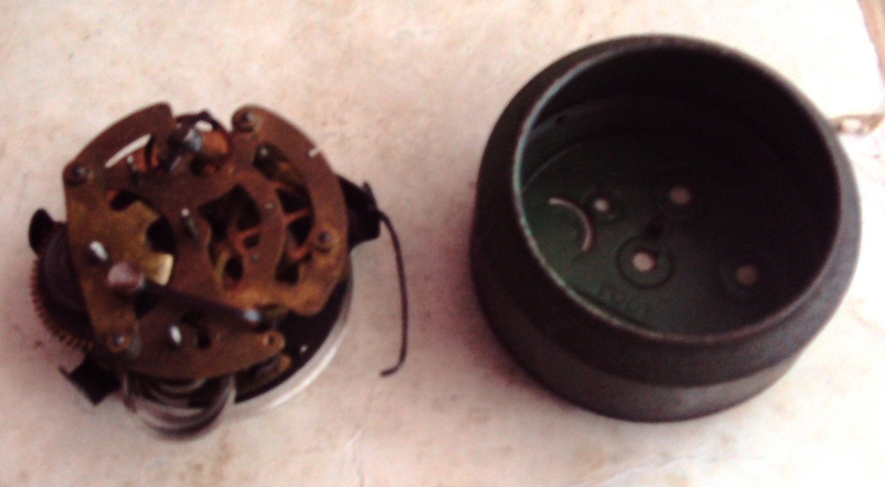

Wewnątrz obudowy jest kolor jasnozielony - może ktoś dawno, własnym sumptem go przemalował na na kolor "młotkowy"
Opublikowano (edytowane)
Nie był przemalowywany, kolor fabryczny. U mnie w środku z Zuchem  tak samo. Lunetki pod szkłem nie miały. W załączniku z 1970 r. Made in Poland świadczy, że była to wersja planowana na eksport. Dla przykładu tył  Poltika  z 1962 r.
Pozdrawiam. Marek
Edytowane przez Marek Szajerka

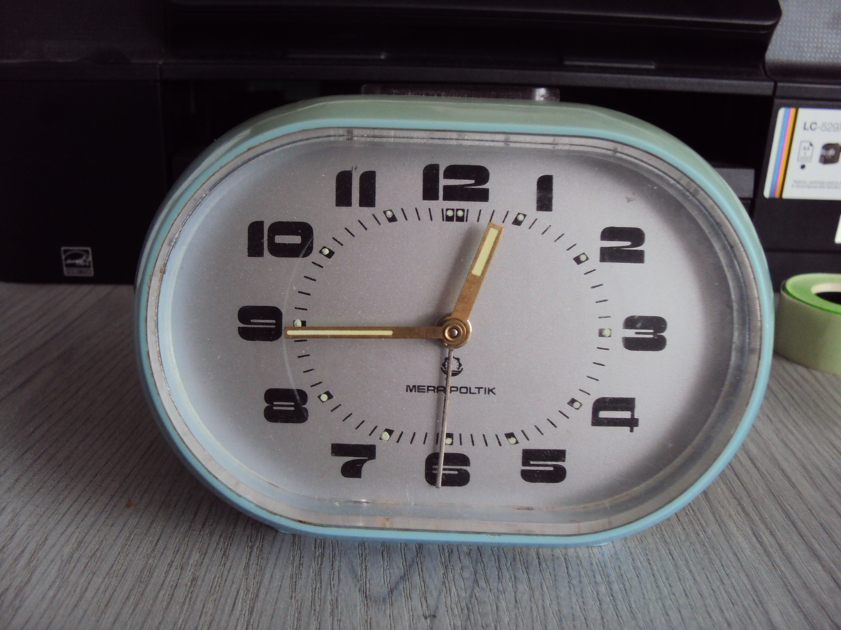

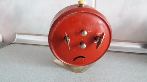

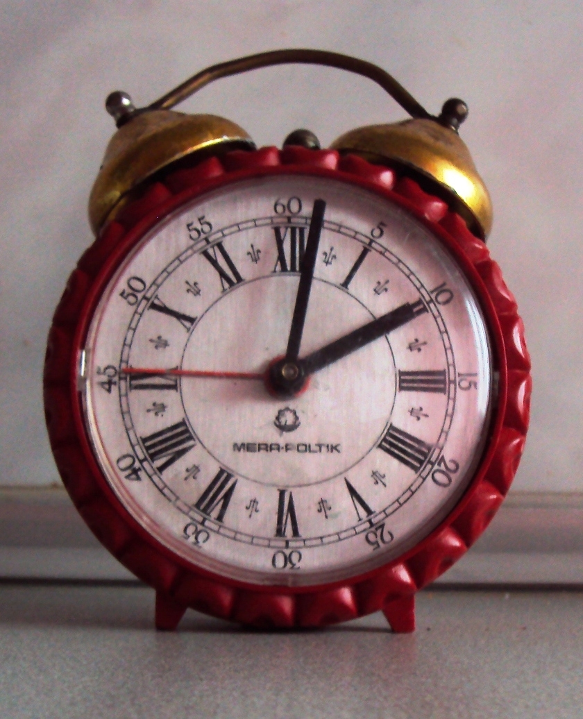

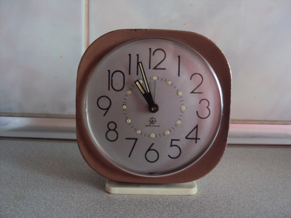

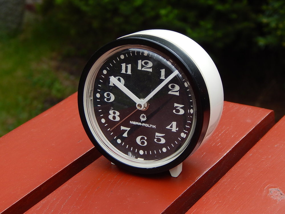

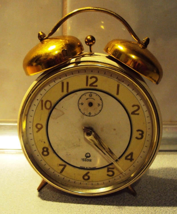

Dzięki zaangażowaniu Witolda 56 na w tym wątku polskich budzików możemy zobaczyć dwa dotychczas nie pokazywane modele. Okazuje się, że Zuchy były produkowane jeszcze w latach 70 bez numerów seryjnych.
Ciekawostką prezentowanego modelu jest przezroczysta podstawa z tworzywa sztucznego. Podobnie z tworzywa wykonana jest tarcza. Podobny materiał, jak w radzieckich budzikach Slava. Tarczę z takiego tworzywa stosowano w Poltikach, w wersji dla osób niedowidzących i niewidomych.
Drugi model równie ciekawy. Papierowa tarcza dla dużych Poltików, obudowa cieńsza. Z tyłu nasuwa się skojarzenie koła z oponą. W środku natomiast mały mechanizm, ale już nie ten stosowany w miniaturowych „ptaszkach”.
Z niewiadomych przyczyn zapewne te modele nie były długo produkowane.

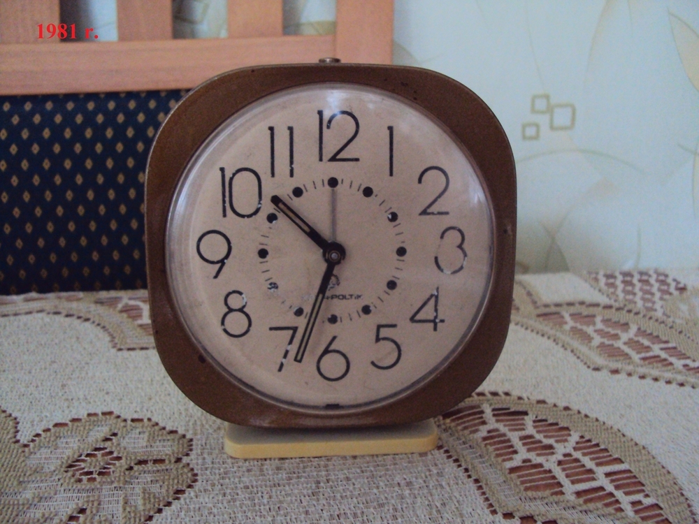

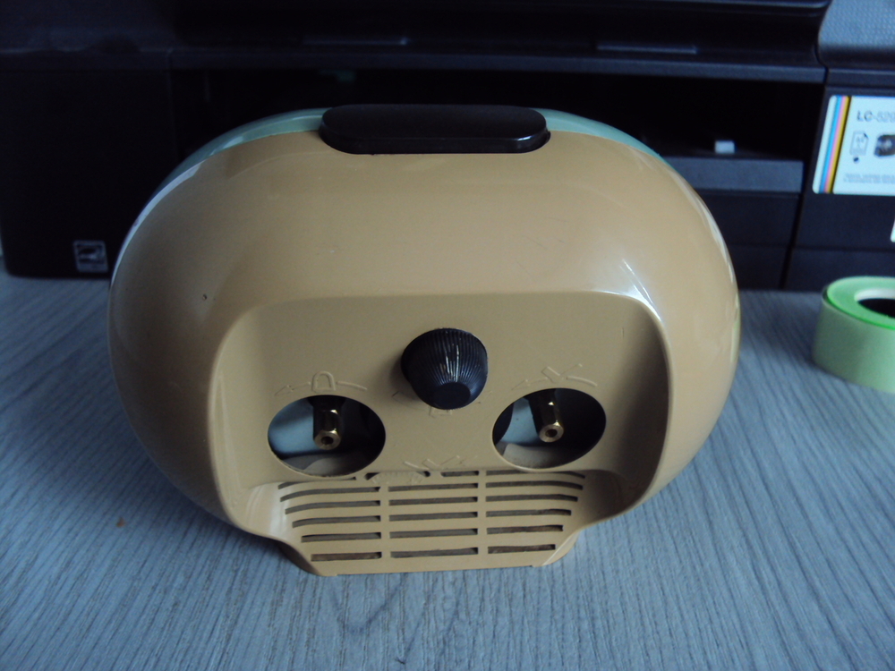

Okolicznościowy Poltik. Mój dzisiejszy nabytek na giełdzie kolekcjonerskiej w Grudziądzu od Witolda 56. Po oględzinach w domu okazał się wyjątkowy z mojego punktu widzenia.
Giełdę organizuje cyklicznie Grudziądzkie Towarzystwo Kolekcjonerów i Miłośników Sztuki Dawnej Pomorze
https://rejestr.io/krs/152843/grudziadzkie-towarzystwo-kolekcjonerow-i-milosnikow-sztuki-dawnej-pomorze
https://panoramafirm.pl/kujawsko_pomorskie,,grudzi%C4%85dz,dworcowa,14_lok._1/grudziadzkie_towarzystwo_kolekcjonerow_i_milosnikow_sztuki_dawnej_pomorze-zrnzai_zba.html
Pozyskałem go ze względu na obudowę. Takiego w kolekcji nie miałem. Budzik został wyprodukowany w 2 kwartale 1974 r. Posiada sygnaturę II/74.
Tarcza oraz obudowa razem plus rok produkcji synchronizują z hucznie obchodzonym trzydziestoleciem Polski Ludowej w 1974 r. Na okoliczność tej rocznicy podejmowano różne inicjatywy w branży przemysłowej.
Okolicznościowych polskich budzików nie ma wiele. Nie było to popularne, w przeciwieństwie np. do radzieckich Slav.
Budzik zachował się w stanie wzorcowym dla tego modelu. Nie potrzeba było nic naprawiać, ani uzupełniać.

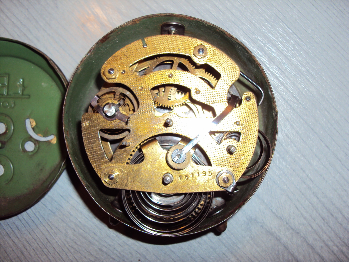

Nr 151 195, fot. 9 – 10
Model identyczny w konstrukcji, jak numer poprzedni. Pomalowany fabrycznie zieloną farbą. Wtórnie przemalowany na kolor mosiądzu.

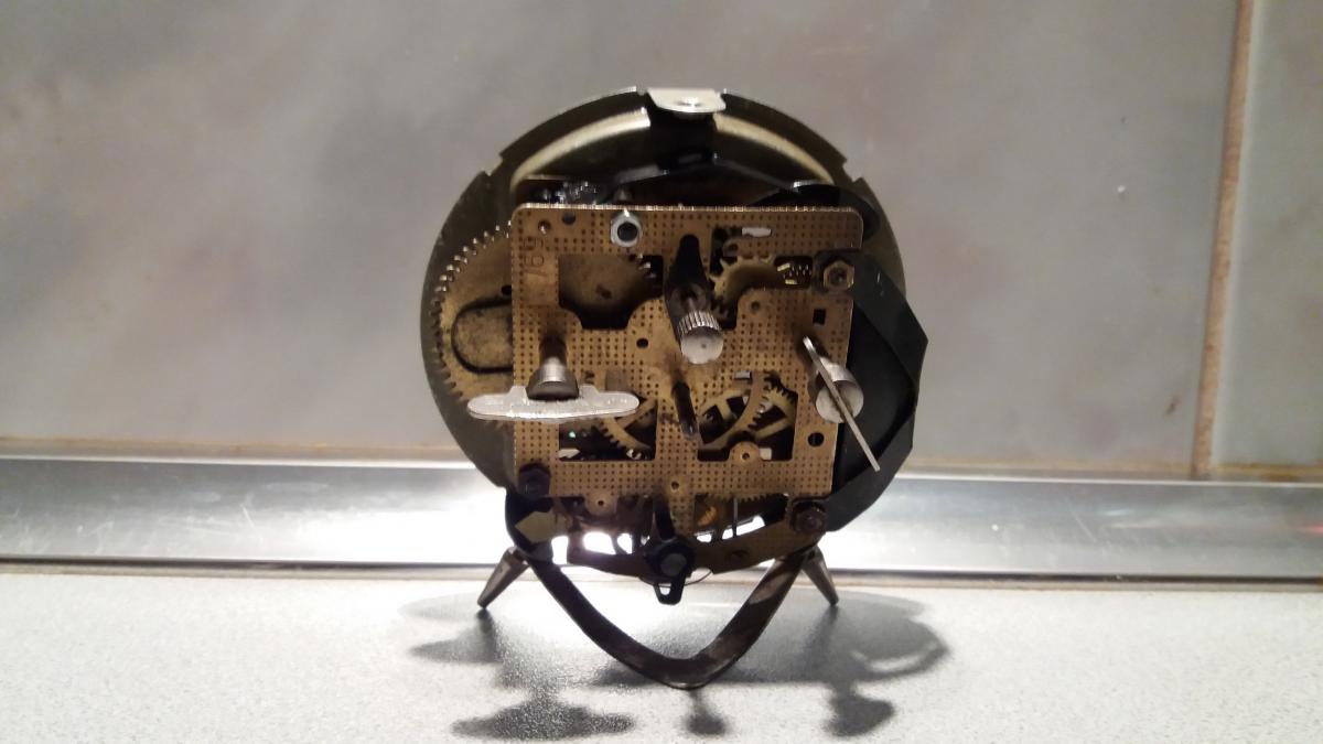

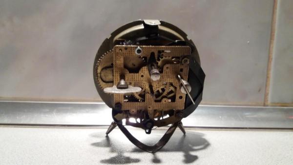

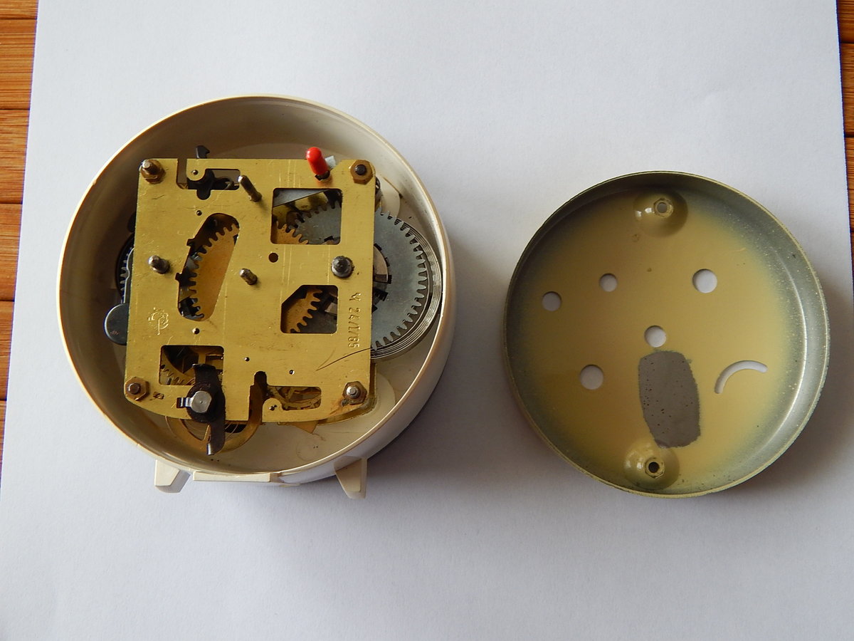

Najczęściej pokazałem mechanizmy od tylnej strony, po zdjęciu kapy. Warto jednak pokazać je bez tarczy. Czasami potrzebny jest obraz brakującego np. elementu podczas naprawy. Postaram się zrobić erratę polskich budzików zamieszczając zdjęcia frontów bez tarcz.
Tu dla przykładu Poltik z maja 1969 r. Przód i tył.
Układ i rozmiar kół jest identyczny dla modeli Zuch, Druh i Poltik.

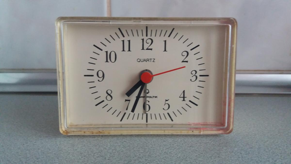

W ogóle, Mera-Poltik ciągle robi budziki! Miał ktoś styczność z ich współczesną produkcją?http://www.mera-poltik.pl/pl/budzik_kwarcowy.htm
Budziki kwarcowe , produkowane przez Mera-Poltik pojawiły się na przełomie lat 70/80. Było to na tamte czasy na tyle sensacyjne wydarzenie , że prezenter Dziennika TV postawił budzik  na biurko. Reklama zadziałała i też rodzice kupili mi taki budzik. Zachował się do tej pory. Ma ok. 40 lat. Jest sprawny, jednak traktuję go jako indywidualny eksponat. Zasilany jest baterią R 14.
Na zdjęciach budzik kwarcowy, o którym wspomniano w reklamie.
Na forum jest też informacja o tym modelu z 24.02.2011 r.:

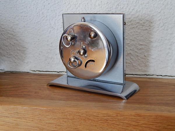

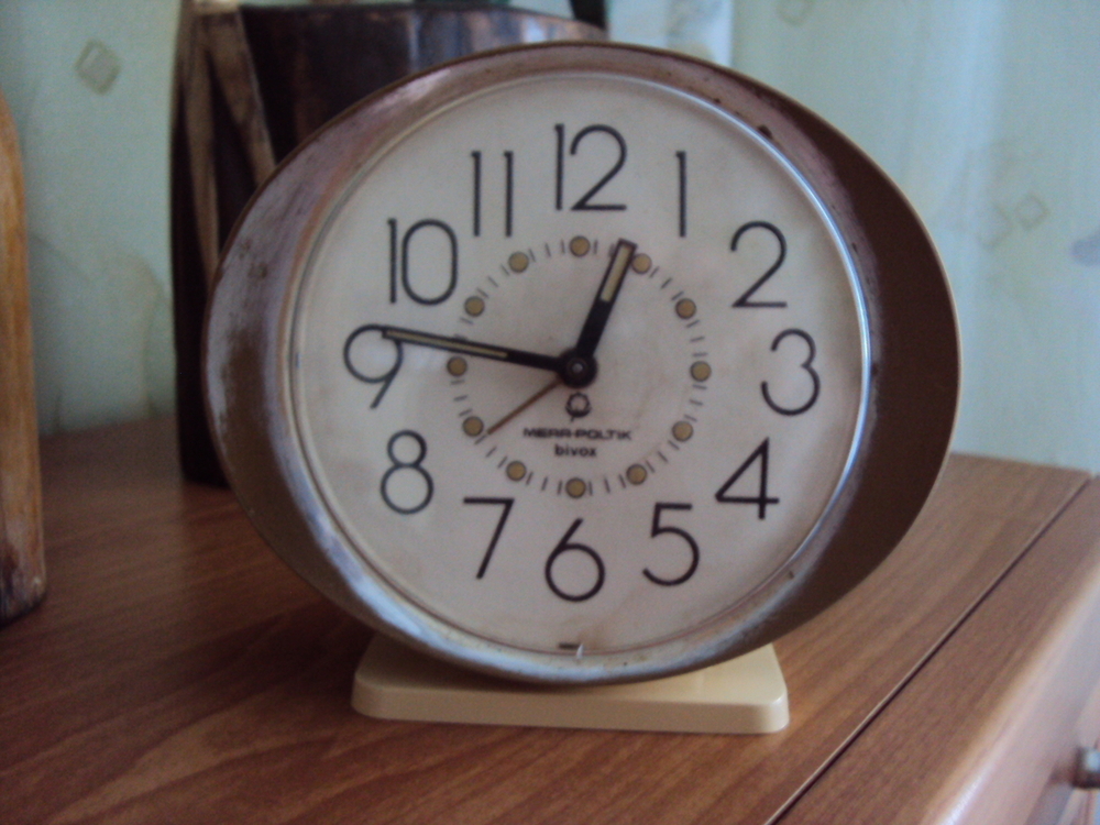

Mam niewiele eksponatów z logo Poltika, ale wśród nich jest kilka ciekawostek. Poniżej prezentuję budzi gabinetowy z 1956 roku, w stanie NOS.

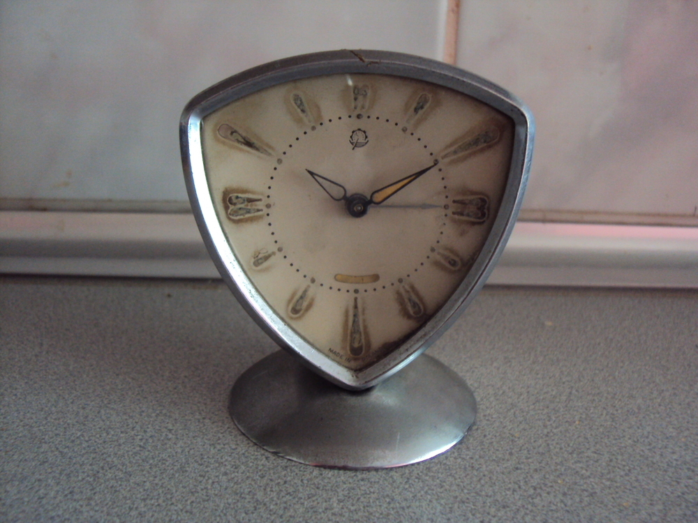

Model w stylu Art Deco o symbolu BG-54 (wg mnie,  ten symbol to skrót Budzik Gabinetowy i rok opracowania wzoru, czyli 1954)
Tył nieco przypominający budzik Sława:
Mechanizm:
Oryginalne pudełko, kwit gwarancyjny, karta kontrolna i kupon (metka)

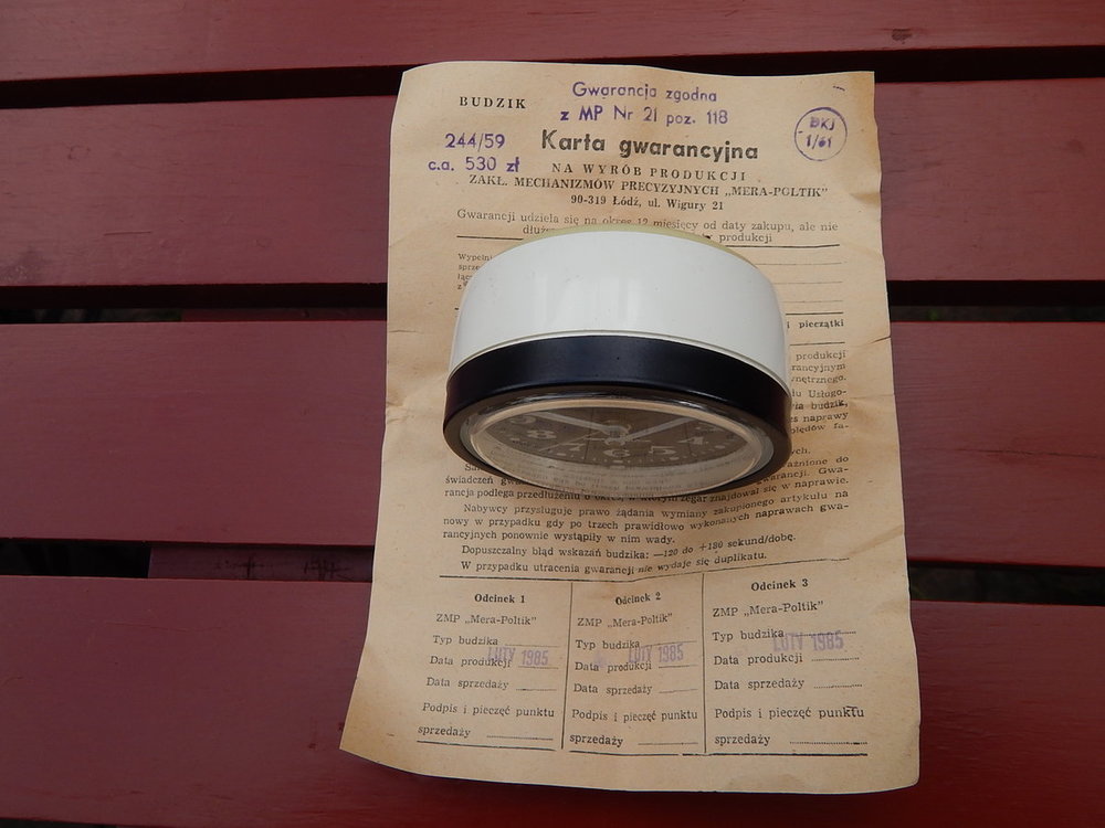

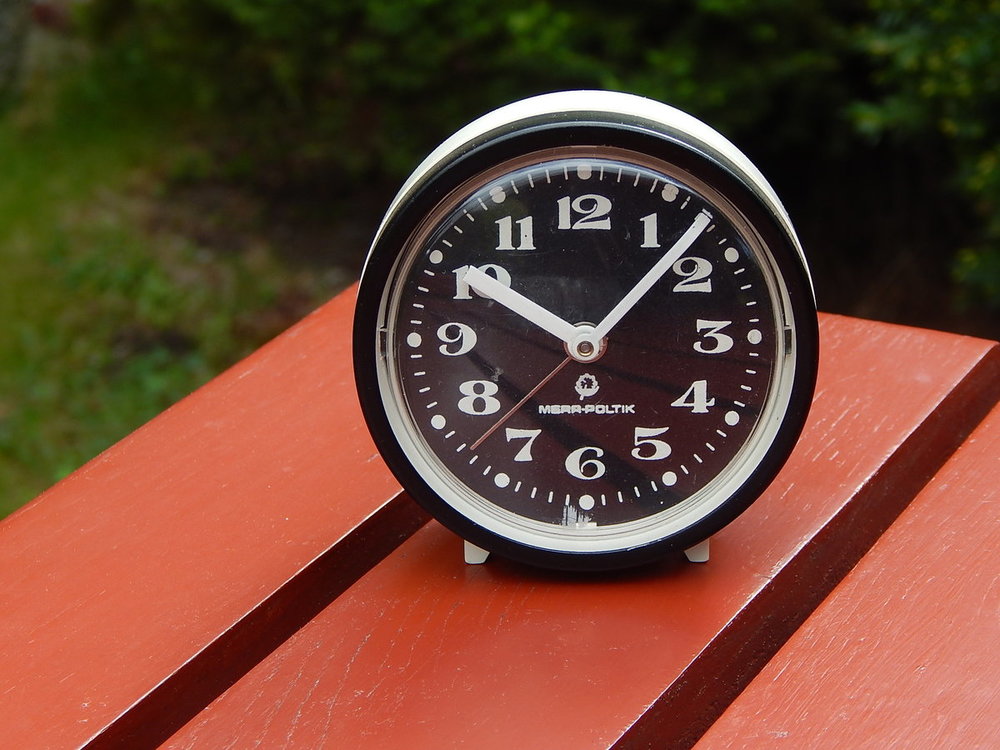

Poniżej prezentuję następny egzemplarz z mojej niewielkiej kolekcji wyrobów spod znaku POLTIK. Podobnie jak prezentowany w moim poprzednim poście, jest w stanie NOS i z papierami.
Tym razem to wojskowy POLTIK z 1985 roku.
Czarna, bardzo czytelna tarcza i białe wskazówki.
Typowe dla tych budzików pokrętła i czerwony przycisk blokady dzwonienia
Zwykłe, szare opakowanie z nadrukowanym symbolem modelu - 244/59, oraz ceną  530 zł
Oryginalna karta gwarancyjna - luty 1985 rok

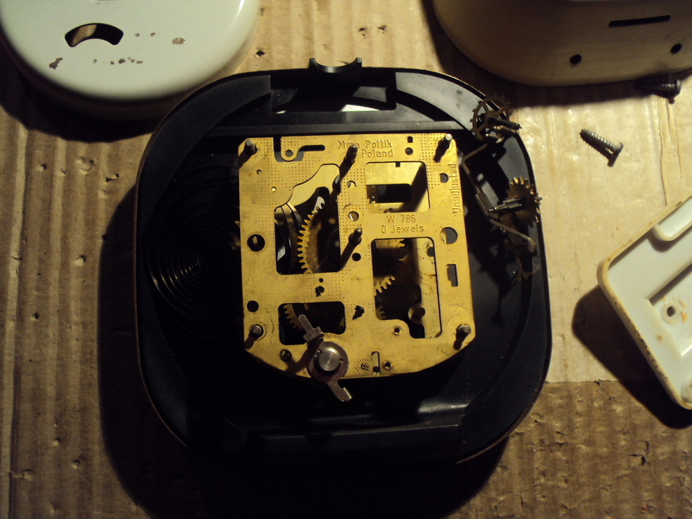

Zdjęcie mechanizmu i dekielka. Na tylnej płycie mechanizmu widoczne jest logo firmy oraz oznaczenia M24 .
Mechanizm jest datowany -  I/85 styczeń 1985 rok

Znaleziony na śmietniku (nie żebym zawodowo grzebał). Po umyciu i złożeniu chodzi już >2 miesiące. Ciekaw jestem kiedy je produkowano. Gdyby ktoś miał wiedzę...

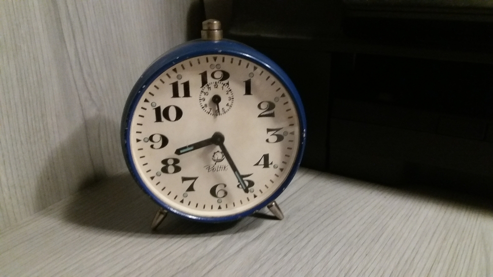

Wpadł mi w ręce budzik, chyba z końcowego okresu produkcji.
Zastanowiły mnie napisy wytłoczone na tylnym deklu.
Miami, Floryda. Czy orientuje się Pan, o co chodzi?

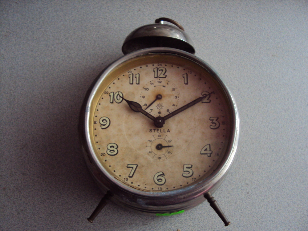

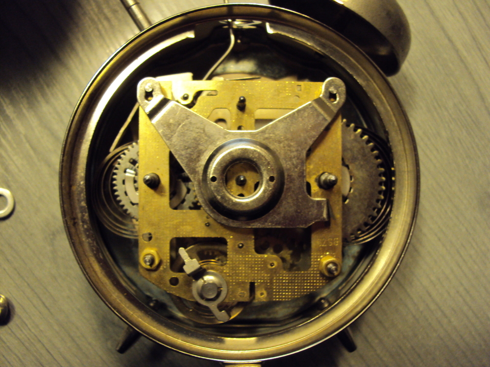

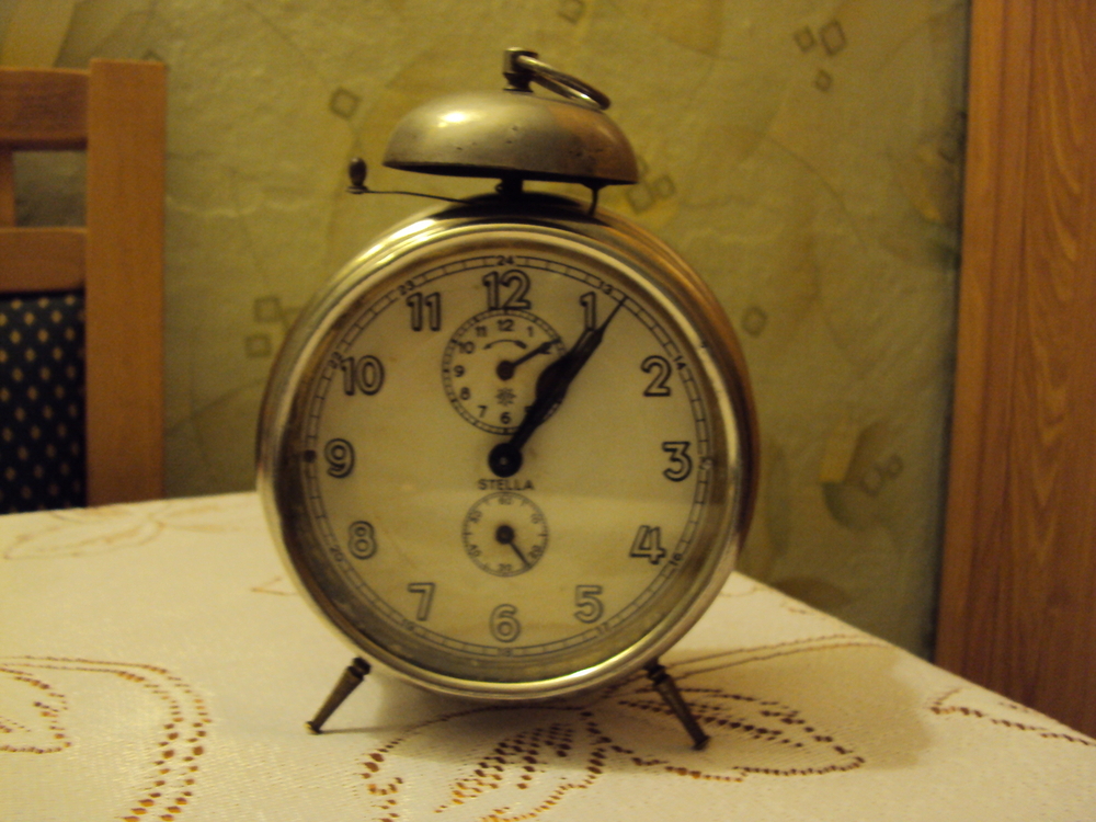

14 -15. Mały werk w niemieckim budziku o nazwie Stella, z stycznia i 1936 r. Junghans oraz mechanizm Poltika z 1 poł. lat 70.
16 -17. Niemiecki budzik Stella z małym mechanizmem, z 1938 r.
Ciekawym wzorem jest budzik od tyłu przypominający koło z oponą,                        z małym mechanizmem w środku, (fot.18 - 20). Procentowo zapewne tych budzików w skali produkcji było mało. Ponieważ trzeba było wykonać dodatkowy element w przypadku tylnego dekielka.
18-20. Poltik zapewne z  początku lat 70., z małym mechanizmem.

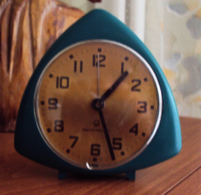

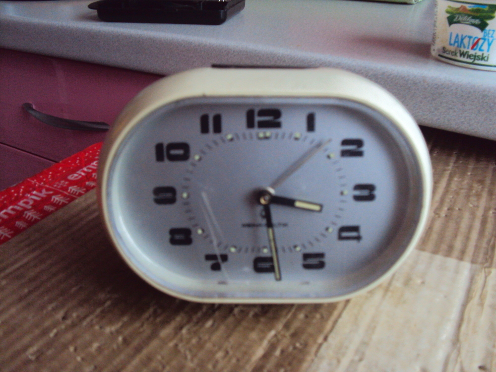

Dominowały wówczas budziki w plastykowej obudowie, (fot.21 – 23).
21 – 23. Przykłady modeli budzików Mera- Poltik z 2 polowy lat 70.

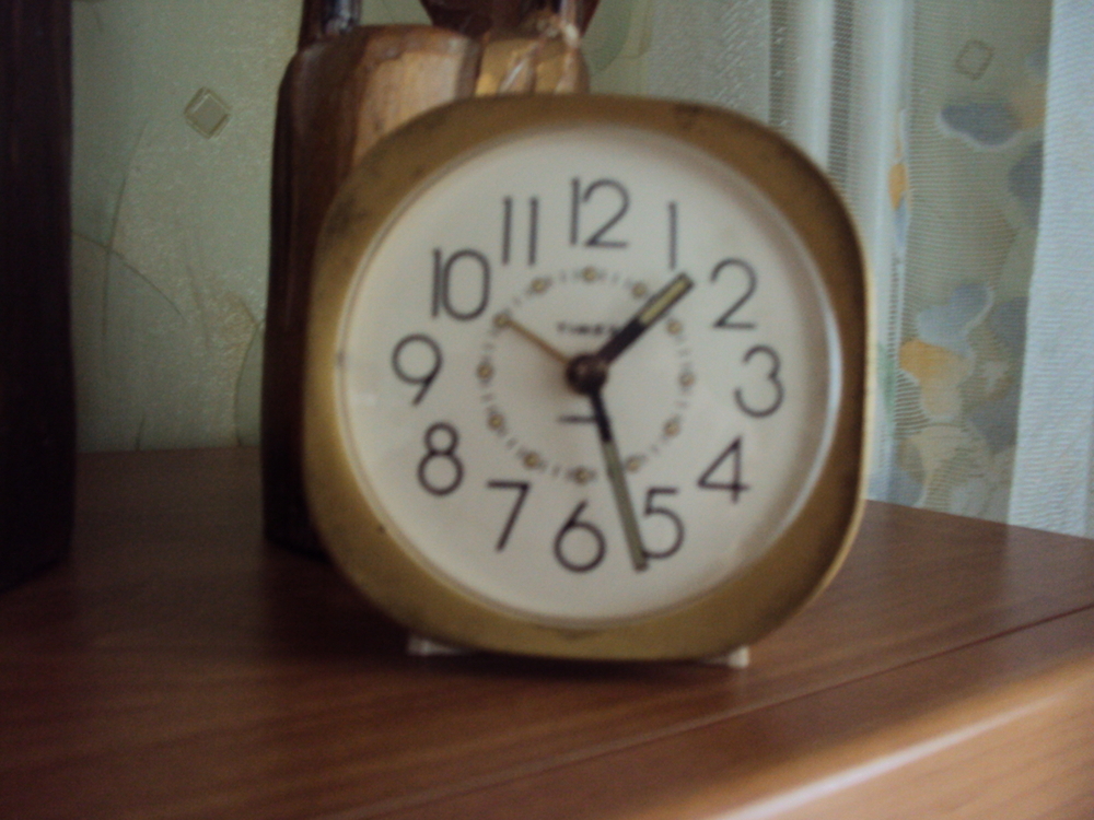

Lata ok. 1980-2000 na licencji Junghansa
1-3. ok. 1980 r.
4-5. ok. . 1980-90

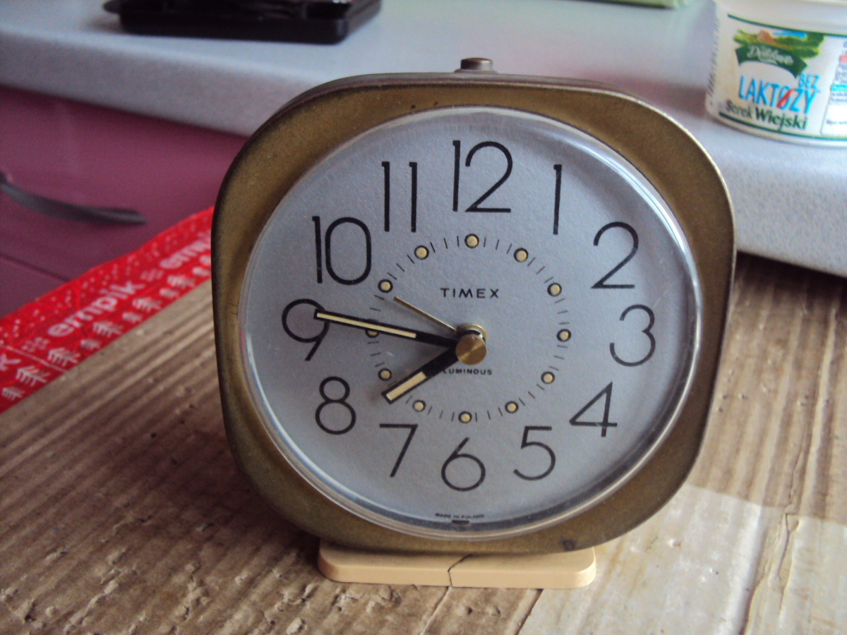

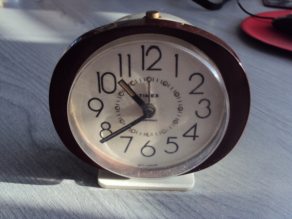

6. ok. `1980-90, pod nazwa TIMEX
7-8. l. ok. 1980-85.
Mechanizm oryginalny niemieckiej firmy Junghans, montowany w Łodzi.

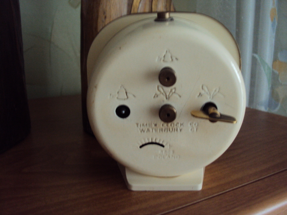

Napis z tyłu obudowy:
Timex Clock Co Waterbury Ct
5608 Poland.
Budzik rozprowadzany z logiem  amerykańskiej firmy Timex.
9-10. Sierpień1981 r.
11-12. Wrzesień 1982 r.
13-14. Marzec 1983 r.
15 -17. Marzec 1983 r.
18- 19. Październik 1983 Mera -Poltik bivox. budzik z powtarzającym się sygnałem
20-22. Styczeń 1984 r.  Budzik Mera-Poltik, na licencji Junghansa z podwójnym dzwonieniem.
23.  Luty 1994. Powrót do nazwy Poltik. Wersja z dzwonkami
24 - 25. Marzec 1997, z nazwą Tempic
26 -27. 1998 r. Poltik z dwoma dzwonkami.
28. Październik 1999.
Zapraszam do uzupełniana katalogu.

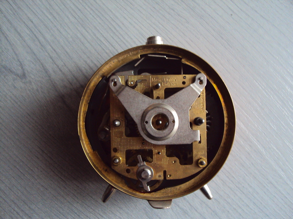

Dla uzupełnienia
oznaczenie na płycie z logo Junghansa:
W - 786
[data] 8104
 i budzik ewidentnie wyprodukowany w Polsce:
MERA POLTIK
W - 786
0 Jewels
[data] zatarta w następstwie rozkręcania płyt. Identyczne oznaczenie daty, jak w przypadku Junghansa [ rozmiar czcionki] jest na  przedostatnim zdjęciu w poprzednim poscie.
Te oznaczenia wyjaśniają tajemnice wysokiej jakości budzików Mera - Poltik w swojej klasie. Faktycznie produkowano budziki firmy światowej renomie.
