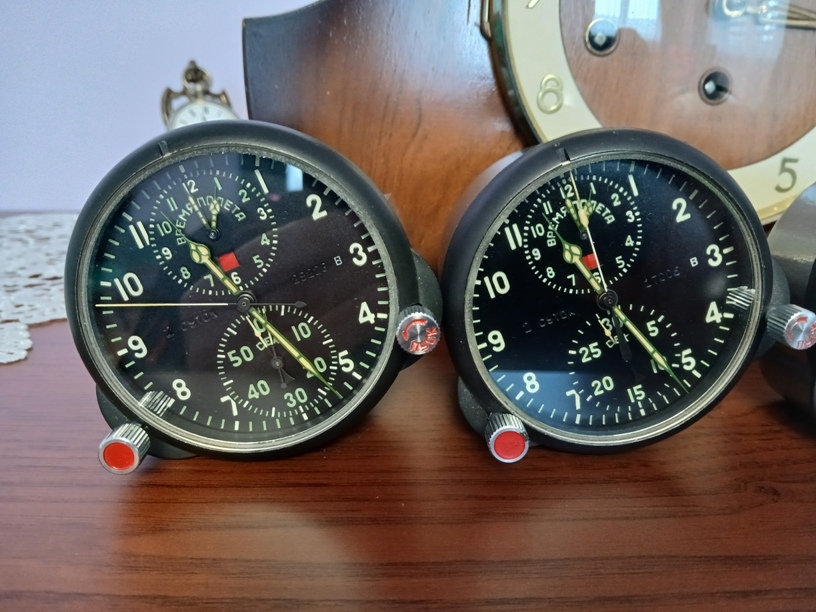

Lotniczy zegar pokładowy typu ACzS-1
Producent Czelabińska Fabryka Zegarów MOLNIJA
Przeznaczenie
Zegar przeznaczony jest do wyświetlania aktualnego czasu w godzinach i minutach, pomiaru czasu lotu w godzinach i minutach oraz pomiaru krótkich odcinków czasu do 30 minut w minutach i sekundach.

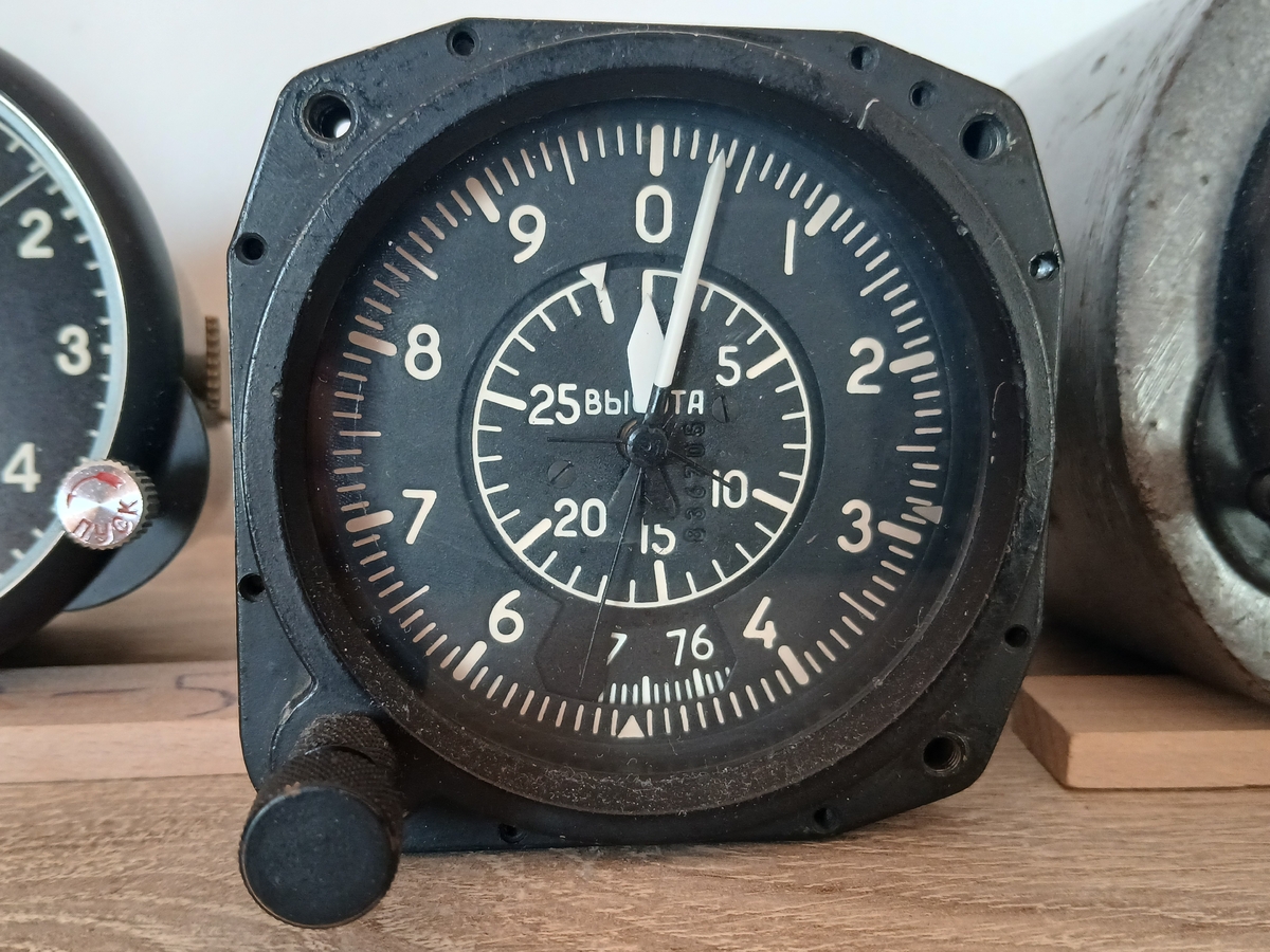

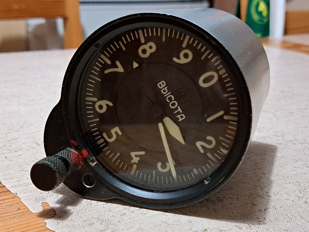

-wysoksciomierz. Może nie ACzS, ale jest zamontowany w pobliżu. Może służyć jako pomysłowy i oryginalny barometr😬

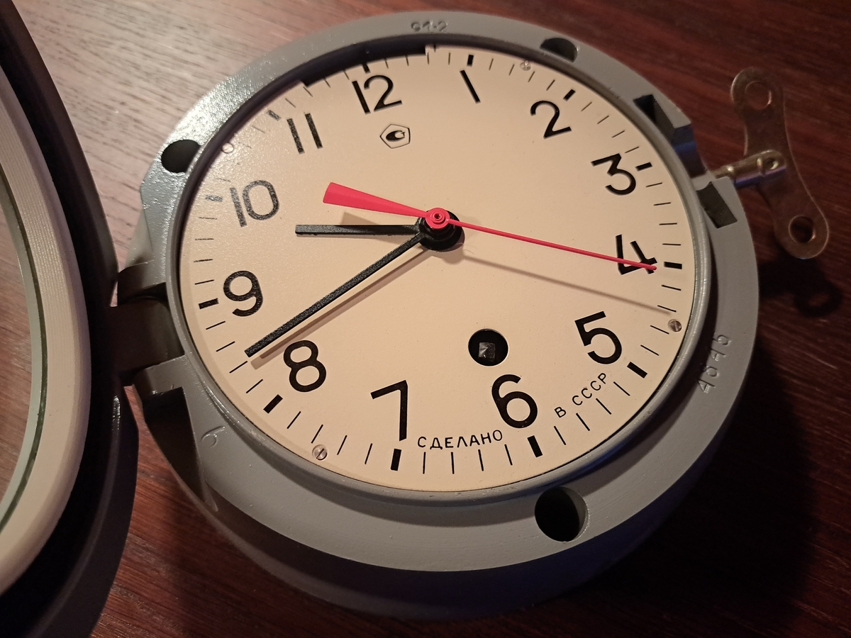

-5-чм z okrętu
W tym typie zegarka jest zwykła biała farba czy jakiś specyfik? Na tarczy oznaczeń brak prócz numeru. Bardzo dużo paprochów, których nie sposób usunąć, ma ktoś pomysł jak doczyscic tarczę bez zniszczenia? 🙂

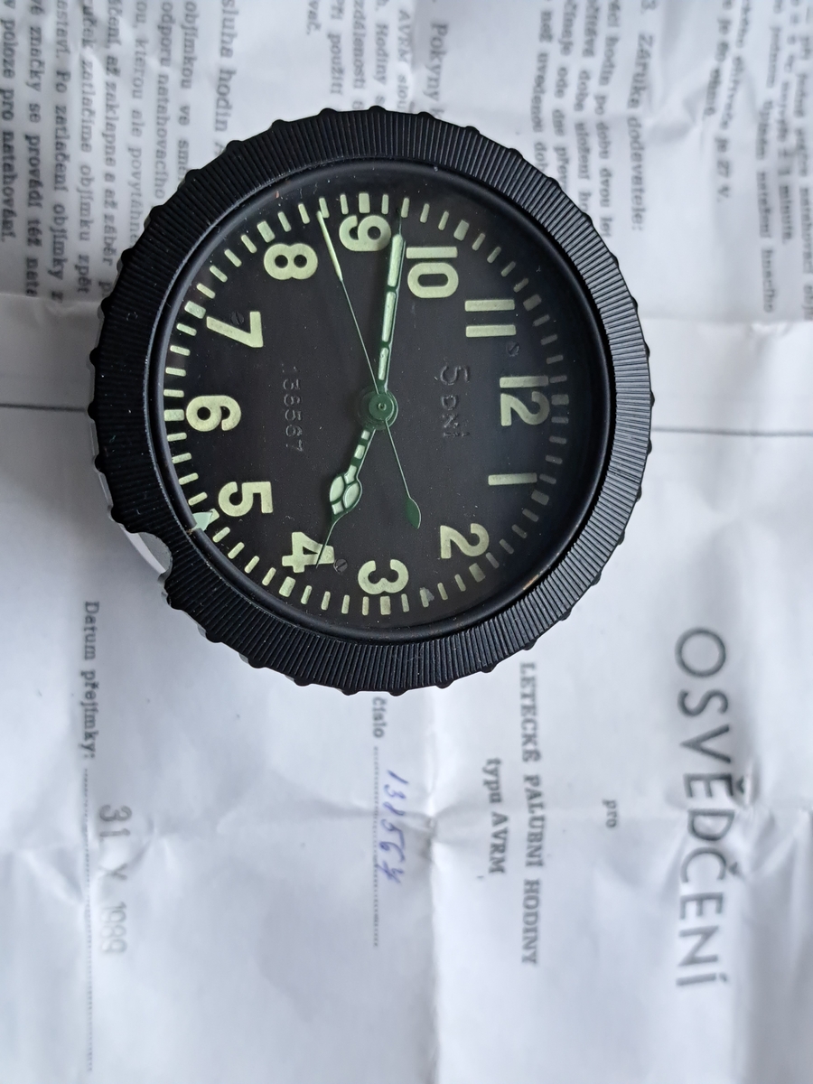

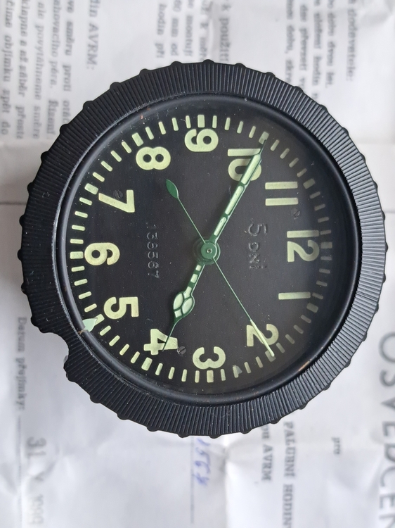

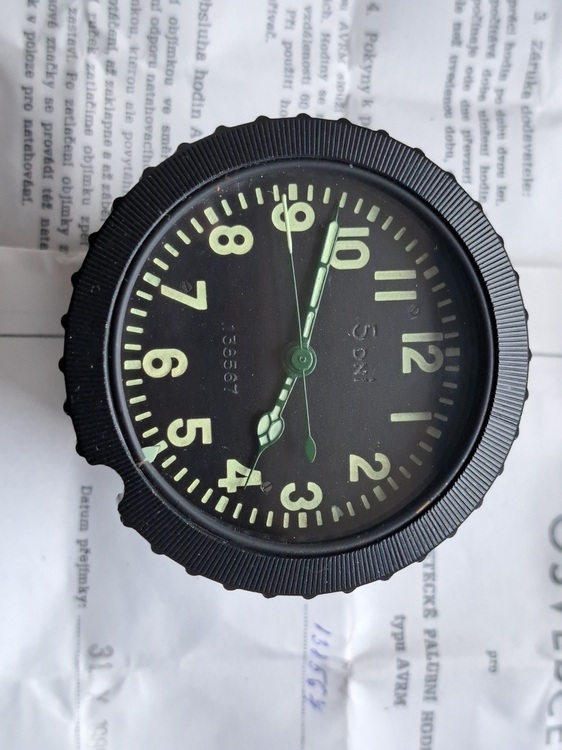

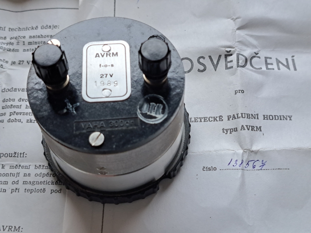

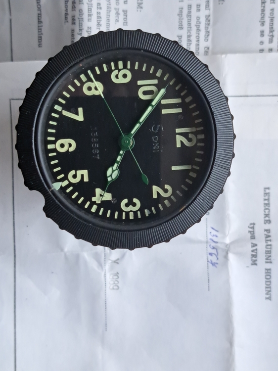

Najnowszy nabytek. Nie jest to ACzS, ale lotniczy AVRM z Czechosłowacji. NOS z paszportem. Nieotwierany, ale mimo wszystko będzie mieć konserwację mechanizmu.

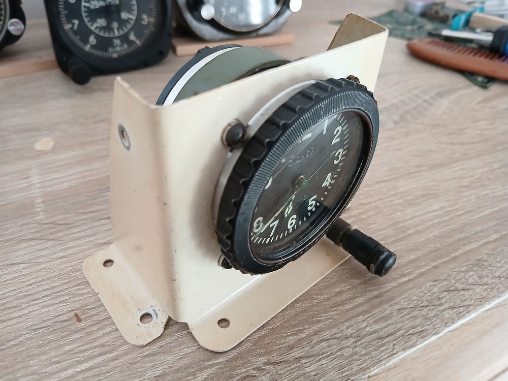

Takie dwie obudowy/stojaki wojskowe do lotników oraz wysokosciomierz z SU22 , jako barometr.
