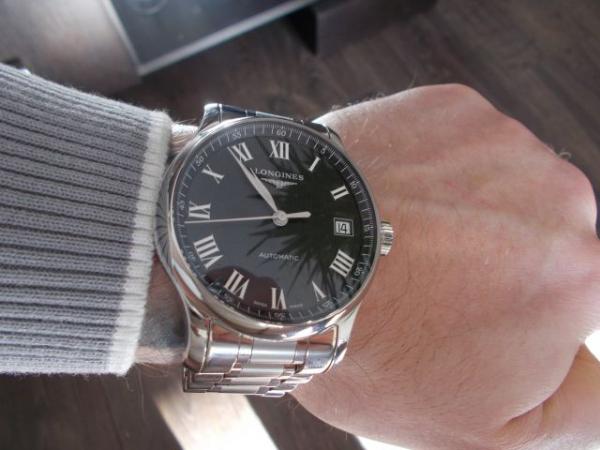

      Wracając do tematu a w zasadzie odpowiadając na powyższe prośby przedstawiam mój zakup czyli Longines z kolekcji Master z mechanizmem L691.2  Wybór zegarka dokonany przy dużym udziale porad i sugestii tutejszych forumowiczów. Mam nadzieję,że czasomierz będzie służył mi bez zarzutu.
Gratuluję. Bardzo urokliwy.
Pozdrawiam, Marek

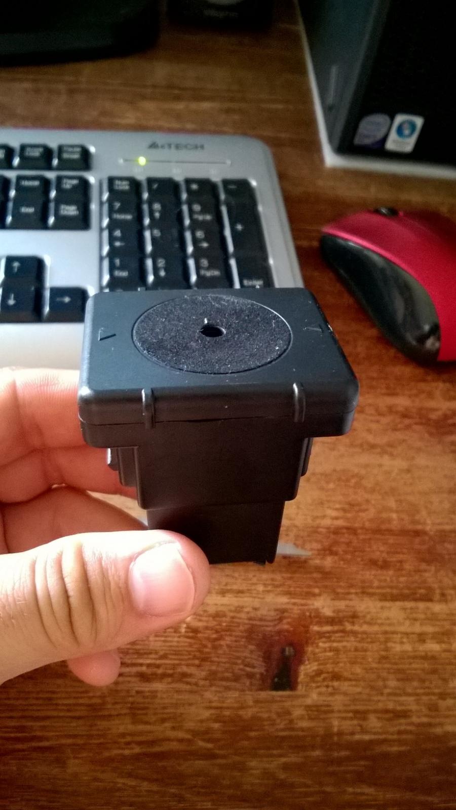

jako użytkownik budżetowego rotomatu firmy Conrad model Tutelary podzielę się kilkoma uwagami. Rotomat spełnia swoją funkcję, czyli podtrzymuje pracę zegarka. Nakręca w obie strony (L/P) z jedną prędkością w cyklu godzina kręcenia i trzy godziny przerwy. Wizualnie oraz pod względem jakości materiałów to widać, że jest to sprzęt budżetowy. Jakiś czas temu podczas pracy, w obu kierunkach, trochę popiskiwał ale od dłuższej "chwili" pracuje cicho. Co do możliwego namagnesowania włosa i innych części zegarka to nie zauważyłem odchyłek w jego chodzie na przestrzeni 1,5 roku od kiedy kręci się w watch winderze. Ogólnie polecam ten model.

Doprecyzuję jeszcze wątek głowicy w rotomacie Tutelary. Głowica standardowa ma rozmiar 42 mm (L2L) ,natomiast głowica xl 55 mm. Wysokość (długość) głowicy to również 55 mm z możliwością skrócenia do 37 mm

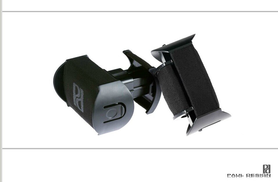

Co do dużych zegarków to takie jest fajne rozwiazanie jak poniżej. Dwustopniowy naciąg na zegarek z możliwością blokady w celu założenia.
To rozwiązanie z Tutelary nie jest złe (dużo lepsze niż poduszka) ale ma jeden problem - spreżyna działa liniowo i mały zegarek na pasku rozciągnie się (nie wiem kto jest chińskim OEM producentem - ja mam ten rotomat sam pod nazwą Steinhausen i widziałem ten model pod kilkoma jeszcze nazwami).
