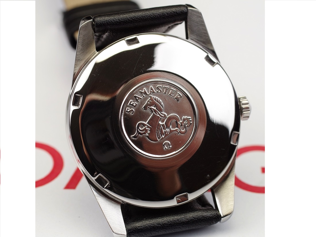

Jak uzyskano taką powierzchnię na dekielku można tego dokonać "w domu"
IMO, w domu będzie trudno, jeśli nie masz wprawy i narzędzi.

jest wiele sposobów i technik polerowania, co do samych past z doświadczenia mogę polecić LUXOR-a  - pasta pomarańczowa do wykończenia na błysk bez smug, do zniwelowania większych zarysowań używam również LUXOR-a - tylko że pasty zielonej.
Wcześniej używałem DIALUX-a - zielonej i jasno niebieskiej, ale na miękkim pufie zostawiała smugi,
z reguły używam dużych maszyn albo rękawów, ale
W domowych warunkach można sobie zorganizować samemu dobrą maszynę, wystarczy dobra wiertarka z regulacją obrotów
- trzeba ją tylko mocno przytwierdzić do stołu
- Następnie -używałem grubych śrub - ucinając łeb, żeby nakręcić filc lub puf / szczotkę
- regulujemy obroty i efekty końcowe potrafią być zaskakujące
Filce/ pufy/ szczotki - kupuję w hurtowniach złotniczych, pasty również - nie są to jakieś duże kwoty i z reguły wystarczają na długo :)
można również kupić szczotkę do satynowania, - jeśli oczywiście taki efekt chcemy uzyskać, bardzo fajnie się sprawdza w połączeniu z wiertarką, szybko i prosto :)
co do plexi  to polecam ręcznie dobrymi papierami, nie można tego zrobić za mocno, bo wtedy na szkiełku może zostać ślad
ewentualnie na samym końcu w celu nabłyszczenia POLYWATCH,
kiedyś można było kupić w sklepach PASTĘ / PŁYN  KIWI - do polerowania miedzi i mosiądzu - bardzo fajnie sprawdzał się na plexi :)
Poniżej poglądowe foto

 czy ja wiem czy zjechał ? :)
widzę, że krawędzie są raczej zachowane
