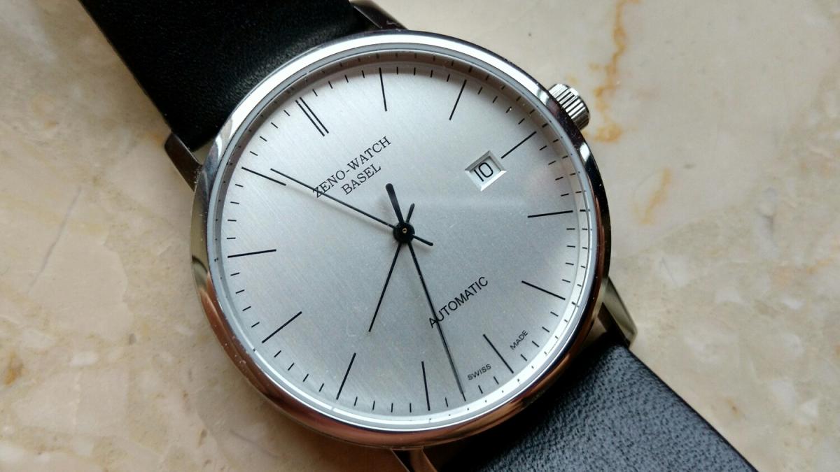

Poniższy zegarek kupiony, a właściwie dostarczony 6 dni temu. Kupiony na Amazonie. Wygląda, że ETA jest w wersji standard. Przynajmniej nie widzę nic, co
Poniższy zegarek kupiony, a właściwie dostarczony 6 dni temu. Kupiony na Amazonie. Wygląda, że ETA jest w wersji standard. Przynajmniej nie widzę nic, co by wskazywało na wyższą. Po 6 dniach spieszy się 6 sekund na dobę. Chyba nie jest najgorzej. Po ilu dniach/tygodniach się zwykle mechanizmy stabilizują ostatecznie?

Bardzo dobry wynik. Normalnie COSC!
Mam dwa zegarki na ETA 2824-2 w wersji top. Dokładność chodu 15 sek. na tydzień.
Nic nie regulowałem bo to jest  chyba szczyt dokładności tego mechanizmu...
