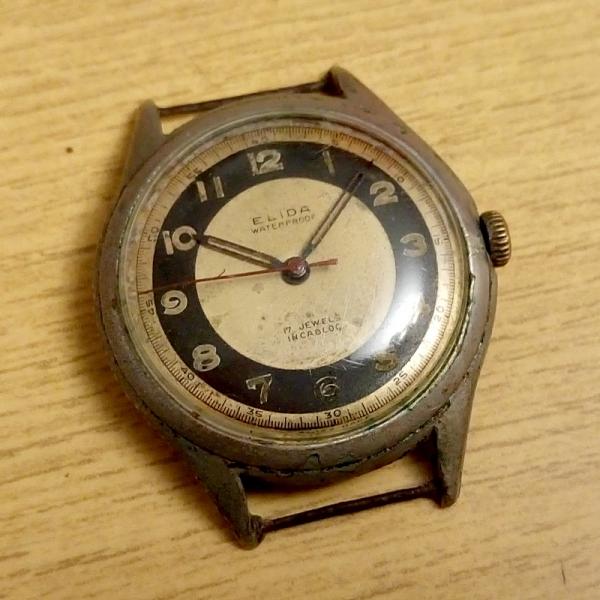

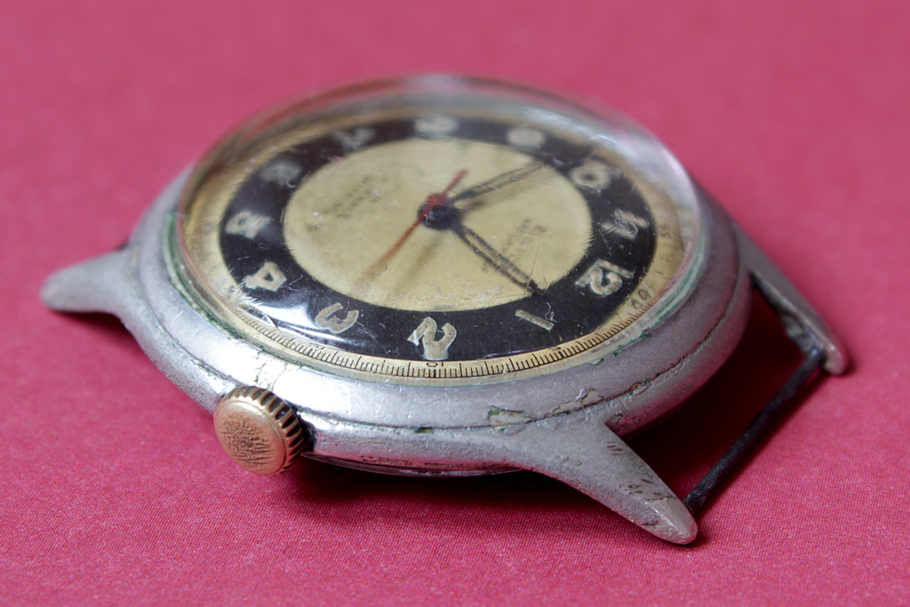

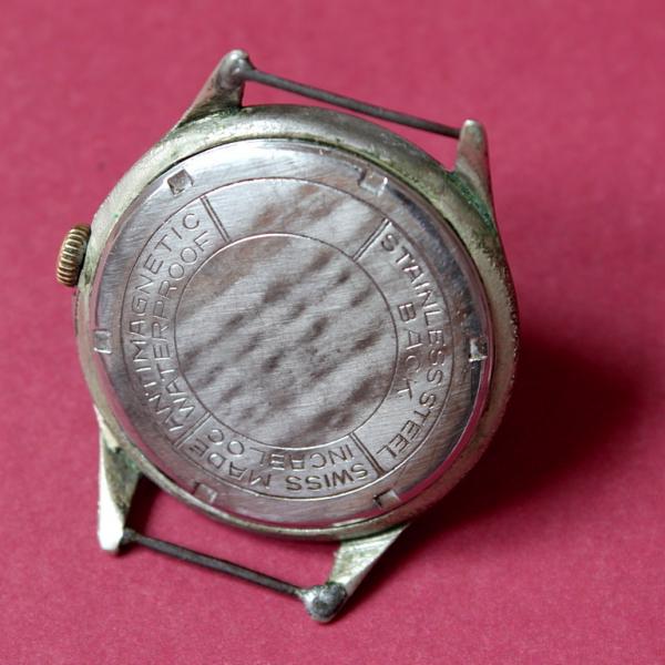

Panowie, znalazłem zegarek po dziadku. Jest raczej w opłakanym stanie, z tego co udało mi się ustalić, prawdopodobnie sięga lat '50, może wcześniejszych.
Nie wiem o nim nic, poza tym, że kiedyś rzekomo był u zegarmistrza w naprawie i nie został do końca naprawiony, bo coś podobno "za bardzo się zużyło". Sama koperta, jak widać na zdjęciach, też jest po przejściach. Zegarek da się nakręcić i niby chodzi (wskazówki się poruszają), ale nie nosiłem go, nie wiem jak długo chodzi i czy prawidłowo.
Czy tego typu zegarek da się / warto reanimować ? Czy jest w ogóle coś wart w takim stanie ?

jeśli się go umyje, to stan nie będzie wcale taki opłakany... w środku też nie siedzą jakieś dziwy, tylko niemal na bank któryś z najpopularniejszych werków, więc naprawić się da. ot, klasyka tamtych lat.
Wobec tego spróbuję się za niego wziąć. Nieco martwi mnie stan koperty, ale może coś tam się odnowi. Pytanie, czy można również zregenerować tarczę... Muszę poszukać jakiegoś sensownego zakładu (pasjonata) w Poznaniu. Wiem, że był kiedyś taki wątek o dobrym zegarmistrzu w tym mieście i utknął mi w pamięci zakład na Gwarnej.

Kopertę to trzeba ocenić po umyciu. Natomiast tarczy bym nie ruszał. To jest zegarek, który ma swoje lata, tarcza jest jeszcze b. czytelna. Przeglądam to forum od paru lat, oglądam masę polskich aukcji i dochodzę do wniosku, że nasi rodzimi "odnawiacze" nadają się tylko do malowania kompletnych trupów, którym i tak ich twórczość nie zaszkodzi.

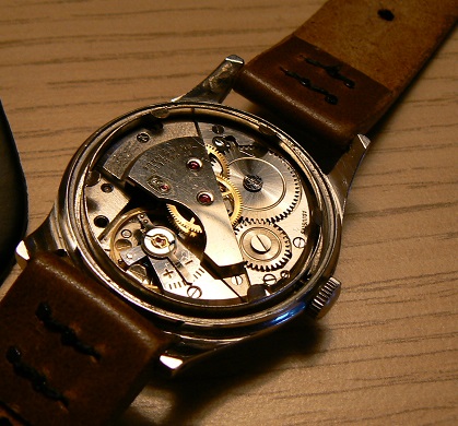

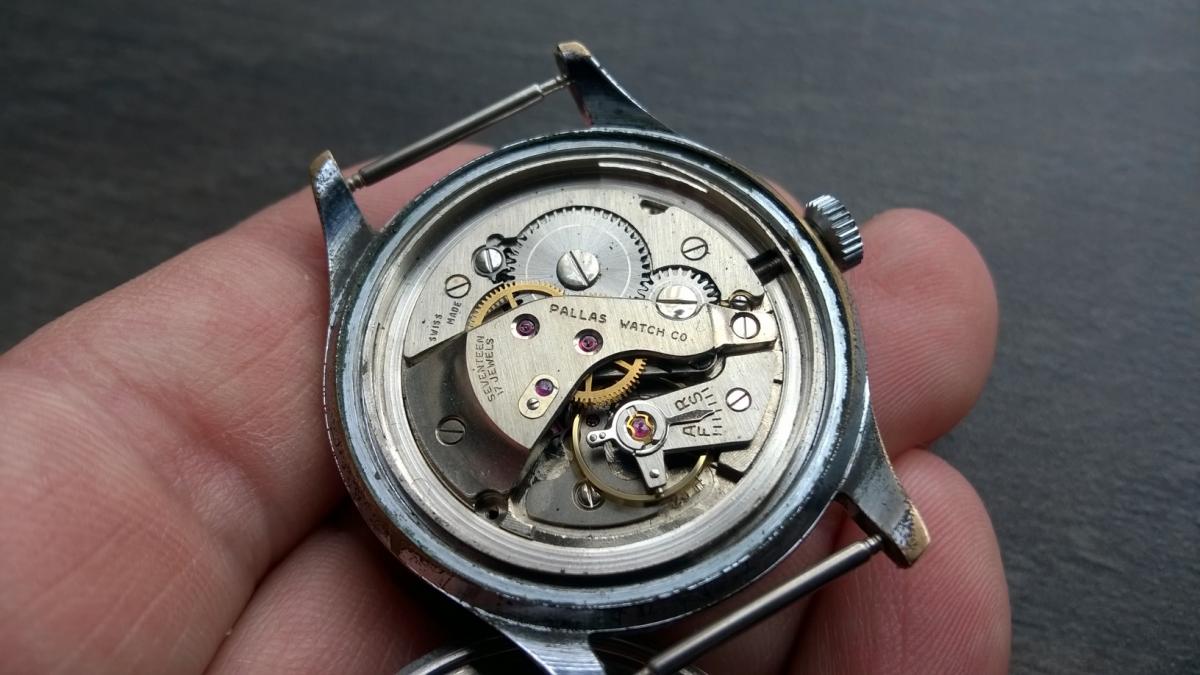

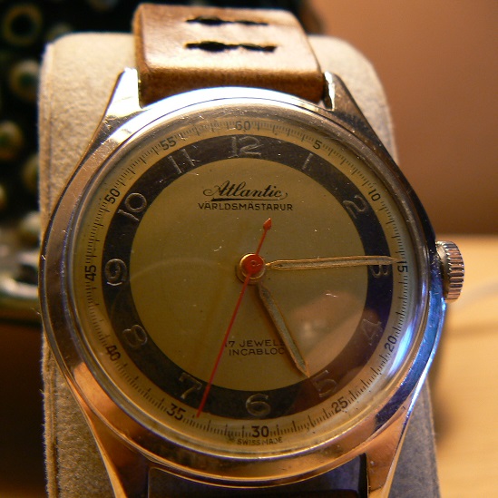

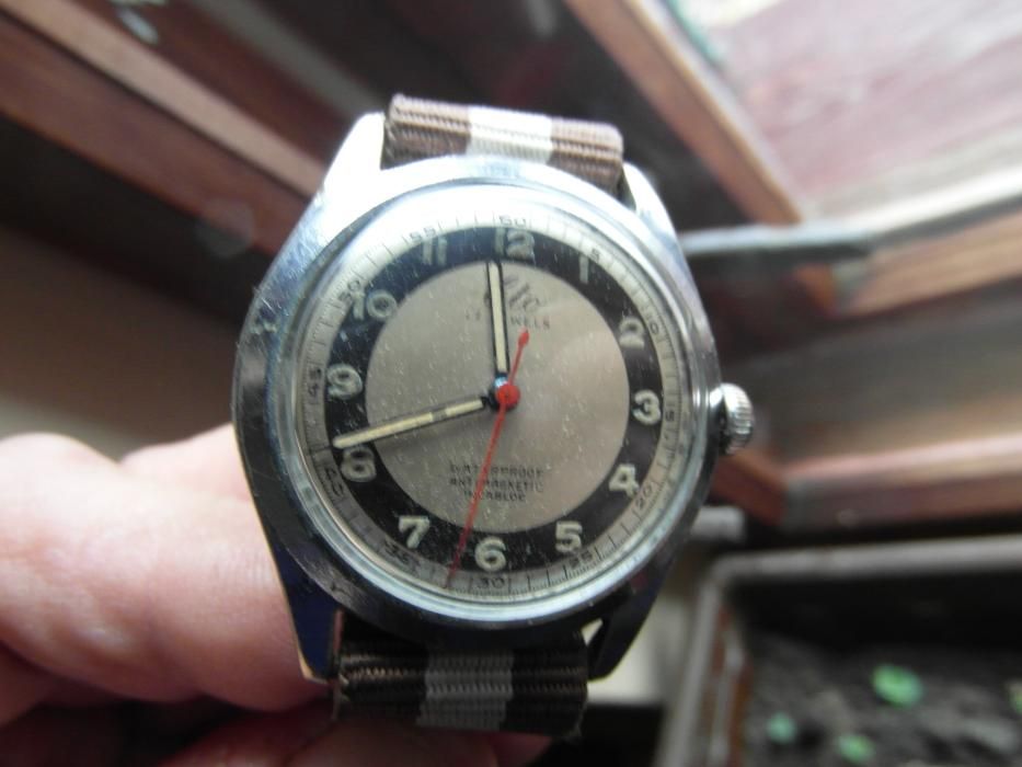

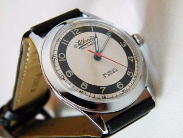

Na początku szukałem informacji na temat firmy Elida, znalazłem tylko suche fakty z niemieckiej "encyklopedii zegarkowej" https://watch-wiki.org/index.php?title=Elida_Watch_Co. . Niewiele informacji. Co ciekawe, w owym czasie powstało zapewne wiele podobnych modeli, takich jak Pallas, Eto (?), a wszystkie nawiązują stylem do Atlantica - poniżej kilka zdjęć:
Nie wiem, czy wspomniana Elida nawiązuje jedynie stylem do innych producentów, czy może to "podróba" Atlantica, w każdym razie pamiątka rodzinna, którą chciałbym wskrzesić.

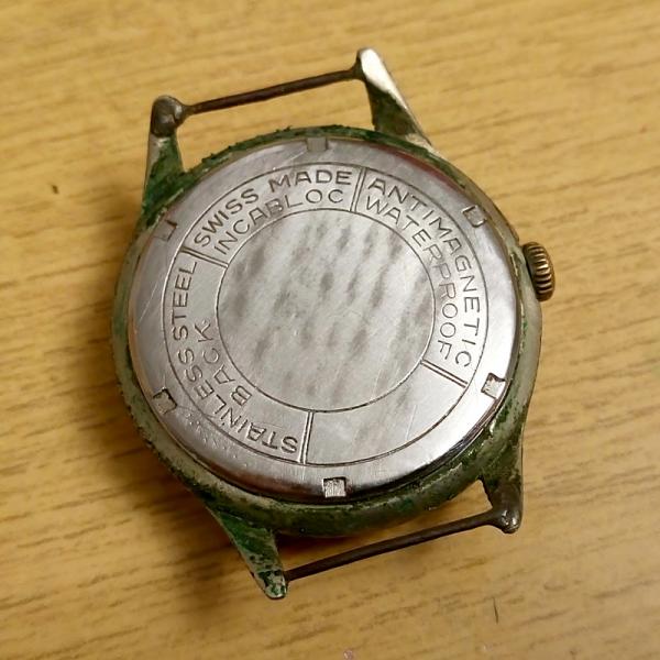

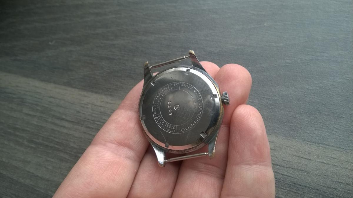

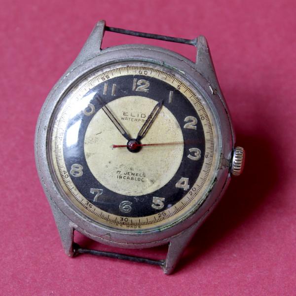

Tu stan zegarka po wstępnym wyczyszczeniu (na tyle, ile umiałem i na ile się nie bałem, że uszkodzę):
Jak już pisałem, pytań będę mieć wiele, ale na początek podstawowe:
- z czego zrobiona jest koperta, skoro dekiel to stal nierdzewna i nie uległ uszkodzeniu, a koperta wyraźnie tak?
- jak poznać, czy w oryginale koperta była pokryta jakąś powłoką, czy tylko polerowana (chcę odtworzyć oryginalny stan)?
- czy szkiełko da się wypolerować?
- czy tarcza musi być odmalowywana w całości, czy można np. poprawić jedynie cyferki (boję się malować ją całą, gdyż pomimo podziwu dla renowatorów, zauważyłem, że nie zawsze każda czcionka odpowiada oryginalnej)?

Koperta zapewne była pierwotnie chromowana. Można oddać na ponowne nałożenie powłoki. Szkło można wypolerować w domu - pasta do zębów plus flanelka. Albo zmienić za grosze. Tarczy bym nie ruszał. Ten zegarek ma ~60 lat. Tarcza właśnie tak powinna wyglądać. I to nie jest żadna "podróba Atlantica". Atlantic nie był nigdy wielką marką, żeby miał być podrabiany. Po prostu w tym czasie takie zegarki były modne i tłukło je wielu producentów.

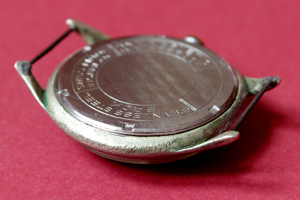

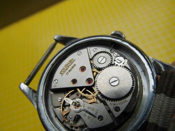

Dziś zegarek wylądował u zegarmistrza. Na pierwszy rzut oka mechanicznie nie jest źle - będzie robiony kompleksowy przegląd, ale podobno ten mechanizm jest pancerny i nie powinno być problemów. Poniżej zdjęcie werku, które wykonałem u zegarmistrza, jak już otworzył zegarek:
Punktem problematycznym jest natomiast koperta i przyspawane (przylutowane) do niej pręciki do paska. Jeśli zostały tak naprawione z powodu ubytków w kopercie, to podobno ciężko będzie to trwale uzupełnić, aby na nowo przygotować kopertę do teleskopów. Zobaczymy. Sprawa szkła pleksi natomiast będzie do załatwienia od ręki.
W pierwszej kolejności mechanika, potem naprawa koperty, ponowne chromowanie i wymiana szkła. Tarczę zostawię oryginalną.
Jak coś się posunie w tej kwestii, uzupełnię temat.
P.S. Czy ktoś może podpowiedzieć mi, co to za werk?
