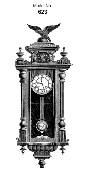

Teraz domek, taki jak na fotce.
1. Brak korony. Szerokość 30,5cm (tej deski na dachu) mocowana na wpust (nie kołki) Może ktoś pomóc w identyfikacji co tam ma być??? Pewnie znów będą schody, widzę że pełno tych koron do kupienia, tylko znów nic co by do mnie pasowało.
2. Brak listewki gzymsu prawej. Skąd taką wytrzasnąć? (tylko że stolarz dorobi to już wiem, szukam oryginału)
3. Gong mam, ale widzę już że jakiś kretyn uciął tą część do której jest przykręcony gong. Poszukiwane te sanki czy jak to się nazywa?

Skrzynia, ze względu na zakitowane otwory w plecach nie robi wrażenia oryginalnej. Nikt nie dojdzie, jaka była oryginalna, bo zwykle do tego samego korpusu było w katalogach po kilka koron.
Szukanie oryginalnych elementów doprowadzi Cię na manowce.
