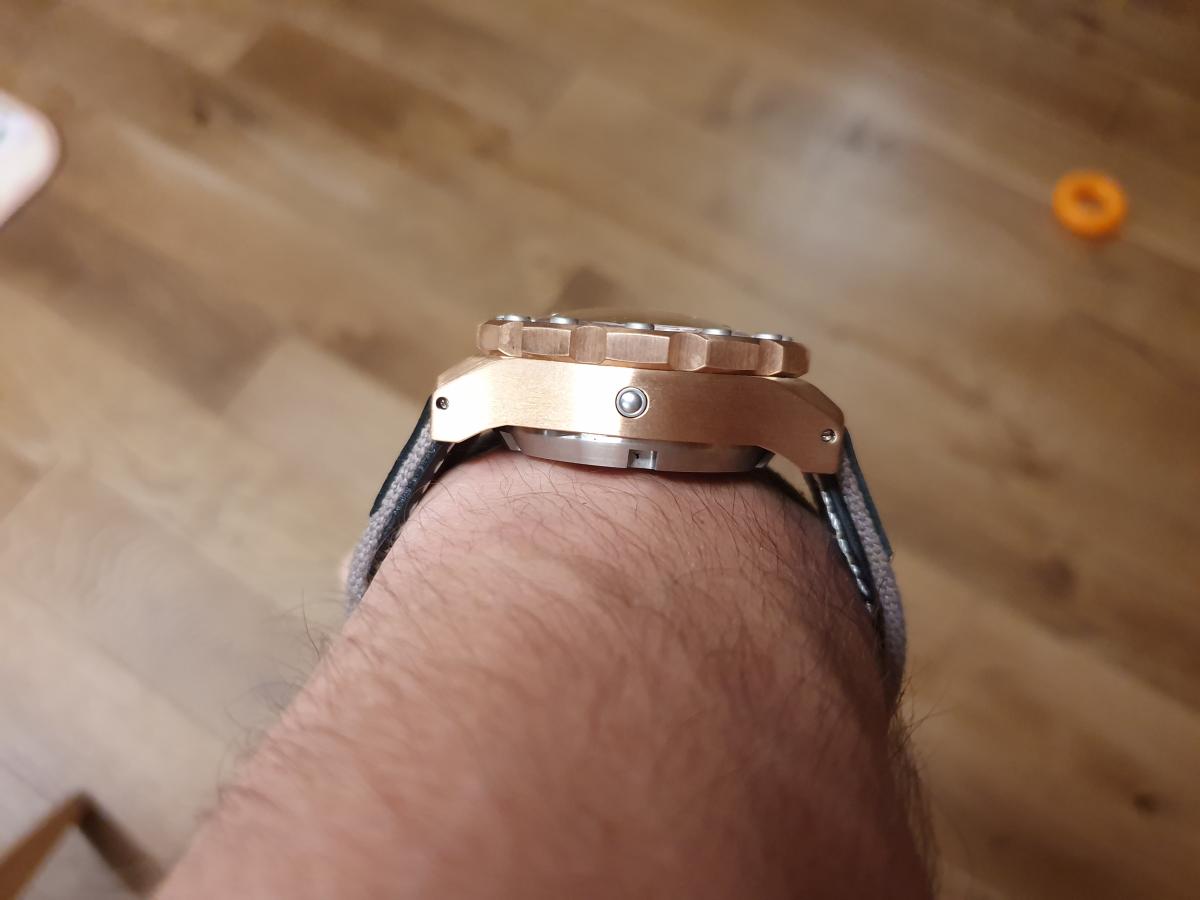

Schioedtei 253 #5849 Napisano 5 Grudnia 2019 To ja się pochwalę, foty na razie słabe bo dopiero przyszedł, ale będą lepsze i będzie recenzja 0 2gwatchblog.com facebook: 2gwatchblog.com instagram: 2gwatchblog Udostępnij tę odpowiedź Odnośnik do odpowiedzi Udostępnij na innych stronach
abir 9675 #5850 Napisano 5 Grudnia 2019 super, bardzo jestem ciekaw Twojej opinii o tym kwadracie.Teraz była dobra promocja na niego na stronie producenta, ale miałem obawy i zrezygnowałem z zakupu. nie zmienia to faktu, że ogólnie jest intrygujący, przynajmniej dla mniejaki masz nadgarstek? 0 Zdrowy rozsądek to nic innego jak zbiór uprzedzeń nagromadzonych w umyśle przed osiemnastym rokiem życia Udostępnij tę odpowiedź Odnośnik do odpowiedzi Udostępnij na innych stronach
