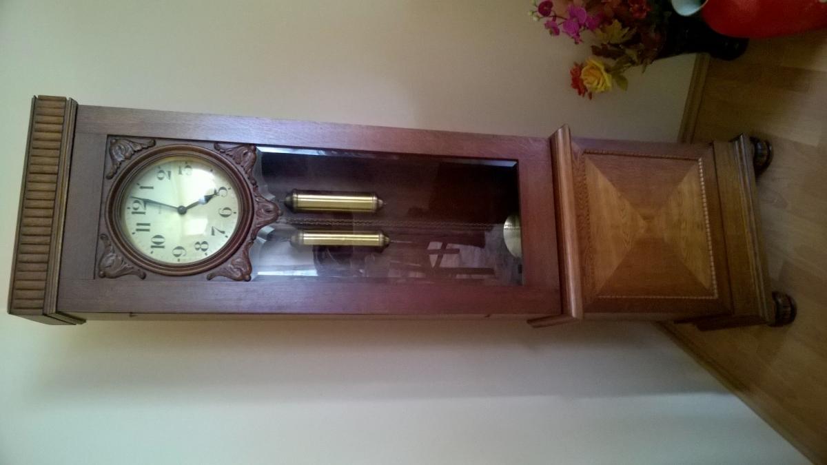

Zwracam się do Was z prośbą o podanie kilku informacji. Otóż znalazłem jakiś czas temu w piwnicy zegar wiszący. Po  śledztwie okazało się, że to zegar, którego właścicielem był mój pradziadek, z przekazów rodzinnych wynika, że mniej więcej od XiX wieku. Z przekazów rodzinnych wynikało, że skrzynia była robiona przez pradziadunia osobiście - albowiem był wiejskim stolarzem, ale nikt nie wie dlaczego. Wyszło mi więc, że to cenna pamiątka rodzinna. Zapakowałem więc całość i zaniosłem do zegarmistrza w Poznaniu celem naprawy i odnowy. Skrzynia - samoróbka wg przekazów rodzinnych też z XIX w - wykonana z dębu (częściowo)- zaniesiona do speca od odnawiania antyków. Ten ocenił (po szybach) że to faktycznie może być XIX w. Ad rem:
1. Zegarmistrz po oznaczeniach i sprawdzeniu w katalogach uznał, że to ok 1870r (zegar ma podobno dosyć niski numer ok 27000, firmy FMS. Dzięki temu pięknemu forum wyszło mi, że się może to zgadzać (przynajmniej wg typu orzełka)  więc od dawien dawna w rodzinie,prawie 150 lat?Niemniej nurtuje mnie pytanie czy ten zegar w momencie zakupu był drogi? Pytam bo wydaje mi się dziwne, gdyby był, albowiem pradziadunio przeputał majątek rodzinny i rodzina żyła bardzo biednie. Bardzo bardzo biednie.
2. Czy te zegary były eksportowane do USA? Bo mi trochę datowanie nie pasuje - pradziadek mniej więcej w tym okresie wyjechał (wypłynął) do USA aby naprawić swe winy (he he)- nawet go znalazłem w spisie na Ellis Island. To by mi już bardziej pasowało- bo tam mógł zarobić jakieś pieniądze, kupić zegar i z nim przypłynąć z powrotem (bo pradziadek wrócił). To by może wyjaśniało powód wykonania samodzielnie skrzyni  - łatwiej poradzić sobie w podróży z samym mechanizmem niż targać razem ze skrzynią. Istnieje też opcja, że go kupili na miejscu a oryginalną skrzynię coś zdżarło/spaliło/rozbiło. Ale wtedy pozostaje pytanie czy ten zegar drogi był, czy raczej walało się to to po targach i szło kupić za mendel jajek?Bo jeśli pradziadek wrócił z pieniędzmi to raczej wątpię, żeby mu pozwolili wydać je na coś tak przyziemnego jak zegar.
3. Zegar ma cyt "piękny gong" i mi zegarmistrz doradził, żeby ten od skrzyni nie malował pleców i środka za bardzo, żeby dźwięku nie zepsuć - prawda to?Bo ten od skrzyni jak to usłyszał zrobił wielkie oczy. Samo "pudło" skrzyni jest chyba sosnowe - reszta dębowa. To raczej z oszczędności czy miało jakiś praktyczny aspekt?
Będę wdzięczny za odpowiedzi i pomysły, całkiem fajne takie śledzenie losów zegara na tle losów rodziny.
Aha - babcia go podobno nazywała "regulator". Nie wiem czy to ma znaczenie - tak je określali marketingowo czy coś?

Czy ktoś coś na temat tego zegara ? Bo w zamian za kontakt do mistrza od odnawiania antyków zobowiązałem się, że zapytam. Lepsze zdjęcia będą mało możliwe bo na sugestię wyjęcia zegara z obudowy celem zrobienia zdjęć w ręku właścicielki błysnęło ostre narzędzie. Może chociaż jakieś info?
Numer seryjny FMS niewiele znaczy, bo nie stosowali jednolitej numeracji. Jasne że eksportowali do USA, jak i większość niemieckich firm.
Zegar stojący wygląda  na tzw meblówkę - czyli skrzynia zrobiona wraz z kompletem mebli przez stolarza. Lata 20, moze ciut wcześniej. Niemniej żeby powiedzieć więcej, trzeba zobaczyć więcej....
Piotr
Niestety nikt się nie odważy na wyjęcie mechanizmu więc pokazuję co mam
I kolejne
To Gustav Becker, tyle można powiedzieć po tarczy i gongu, resztę trzeba patrzyć w katalogach :) No i oczywiście mechanizm.
Pozdrawiam Paweł
Jak chcesz dowiedzieć się coś więcej - zdejmij wagi, wahadło i wysuń werk z półką, zrób zdjęcie tylnej płyty mechanizmu.
Bo z kaczki zrobił się zając
W dodatku cały w buraczkach
Dokładnie, to nie jest takie trudne i ryzykowne jak się może niektórym wydawać :)
