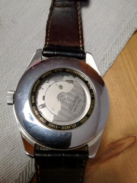

Witam.

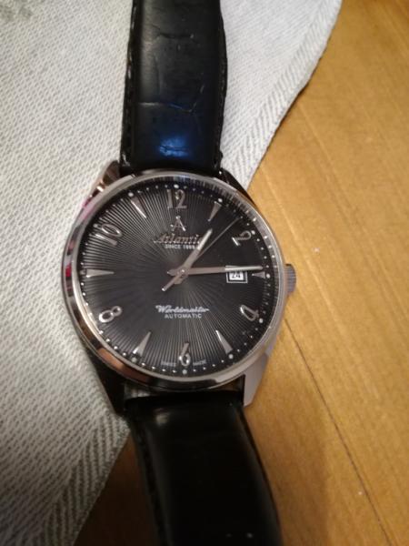

Zegarek: Atlantic Worldmaster automatic 51751. Zdjęcia załączone.
Problem: dekielek typu "na wcisk" nie chce się zamknąć.
Historia zegarka: zegarek mam od nowości, kupiony w 2011 roku. W 2012 roku spadł mi, otworzył się dekiel. Oddałem do zamknięcia do zegarmistrza. Nie było problemu. W 2015 ukręciła się koronka. Wysłałem zegarek do naprawy i pełnej konserwacji do autoryzowanego serwisu ZIBI. Wrócił i chodził bez problemu. W listopadzie 2016 po powrocie z podróży służbowej z Azji zauważyłem, że późni się o jakieś 2 minuty na dobę. W przypadkowym zakładzie zegarmistrz stwierdził, że jest namagnesowany. Może to przez położenie zegarka na taśmie do skanowania przy bramkach bezpieczeństwa na lotnisku(?). Zostawiłem do rozmagnesowania i nastawienia. Po odbiorze opóźnienie zmniejszyło się do około 20-30 sekund. W lutym tego roku znów byłem w podróży służbowej na innym kontynencie, gdzie stała się rzecz dziwna. Mieszkając w hotelu na 14 piętrze, zostawiłem zegarek w sejfie. Po otworzeniu sejfu 1-2 dni później dekielek zegarka był otwarty. Różnica ciśnień(?). Wysłałem zegarek do ZIBI. Przyszedł nienaprawiony z pismem, że części zamienne są już nie do dostania. Po telefonie do ZIBI dowiedziałem się, że coś się odkształciło, nie dekielek się nie zamyka. Nie można zamówić dekielka ani koperty.
Pytanie do Was: co zrobić teraz z takim zegarkiem? Jest możliwość naprawy czy inwestycja się nie opłaci? Można do sprzedać? Kosztował ok. 1600 zł.
Łączę pozdrowienia!
Jak serwis nie znal przyczyn to jak my mamy je odgadnac nie widzac wnetrza dekielka jaki koperty?
Pozdrawiam, Marek
Nie chodzi mi o przyczynę, tylko o możliwości doróbki, przeróbki czy włożenia w inną kopertę, itp. Serwis autoryzowany czegoś takiego nie proponuje, dlatego jako laik dotarłem tutaj za zapytaniem, co z takim fantem zrobić.
Ale co mozna zaproponowac nie znajac przyczyny awarii?.pomysl logicznie.
Jakos wiary nie daje ze serwis odesłał z taka adnotacja....
Pokaz zdjecia miejsc które wczesniej wymienilem, wyrazne.
Pozdrawiam, Marek
Odesłali z taką oto adnotacją: części zamienne już niedostępne u producenta, brak możliwości naprawy.
Po moim telefonie dowiedziałem się, że nie przeszedł testów szczelności i dekiel nie da się zamknąć.
Chwilowo nie mam zegarka przy sobie i nie mam możliwości podesłania zdjęć. Na co dzień mieszkam w Niemczech. Zegarek został w Polsce. Ale obejrzałem dekiel dokładnie i nie widać żadnego wgięcia czy szczerbienia. Historię zegarka opisałem w pierwszym poście. Nie wiem dlaczego sam się otworzył... Może przypadkowy zegarmistrz otworzył dekiel w niewłaściwy sposób? Ale to było w grudniu. Po tym nosiłem zegarek codziennie przez 2 miesiące zanim się otworzył.
Gość Spatz
Być może jest problem w zbyt mocno dokręconym deklu? Należałoby popróbować.
Dokręconym deklu? Napisałem w pierwszym poście, że dekiel jest na wcisk. Jest uszczelka typu o-ring. Po wciśnięciu, dekiel odskakuje. Nie trzyma się.
Gość Blunio
Jest tyle nowych, pięknych zegarków... A o ten egzemplarz jak widać nie bardzo dbałeś. Nie sam spadł, tylko go upuściłeś. Nie ukręciła się koronka, tylko ją urwałeś. Pasek nadaje się jako ciąg dalszy opowieści @eye_lip o "oszczędnych" klientach. Może czas zainwestować w coś nowego o podwyższonej odporności a nie płakać nad rozlanym mlekiem ?
Zapewne po upadku doszło do odkształcenie koperty. Resztę zrobiły wahania temperatur, spore sądząc po Twoim opisie, czas i wtórne odkształcenie dekielka. Zapewne dwa wepchnięcia na siłę wytrzymał resztkami sił.
Piotr
@ Blunio,
nie zjawiłem się na tym forum, żeby wypłakiwać gorzkie żale nad stratą, wysłuchiwać insynuacji co na prawdę zaszło, czego to JA nie upuściłem i czego to JA nie ukręciłem ani tym bardziej żeby mi ktoś zaglądał do portfela. W przeciwieństwie do forów anglo- i niemieckojęzycznych tych na dobrym poziomie, takie odpowiedzi jak Twoja niestety cechują wszelkie polskie fora.
Tonu gorzkich żalów w moim zapytaniu nie ma, ale relatywnie patrząc wydaje mi się, że jak na laika w dziedzinie napraw zegarków, jest w nim, w przeciwieństwie do Twojej odpowiedzi, rzeczowość.
@ tarant,
dzięki za ocenę sytuacji. Wahania temperatur faktycznie występowały spore. Sam nie wciskałem na siłę, ale rozumiem z Twojej wypowiedzi, że jeśli zegarmistrz zrobił to nieodpowiednio, to też odkształciło.
Ponawiam pytanie z pierwszego posta. Jakie mam możliwości?
Moim zdaniem nic się nie da zrobić. Można sprawdzić co jest odkształcone - czy korpus czy dekielek. Chodziło mi o to, ze mimo odkształcenia koperty (i/lub dekielka) dekielek trzymał się ponieważ siły tarcia równoważyły naprężenia wynikające z niedopasowanych do siebie elementów.
Piotr
A gdyby przetoczyć kopertę na minimalnie większą średnicę i dorobić dekielek pod ten nowy wymiatr? Czy ma to sens? Jeśli tak, to ile może kosztować?
Sprawdz czy dekiel jest odkształcony czy koperta.
Jeśli dekiel to sprytny zegarmistrz przy odrobinie chęci i narzędzi powinien to naprawić.
Pozdrawiam, Marek
Dzięki za pomoc. W takim razie zaczynam szukać tego sprytnego zegarmistrza ;)
