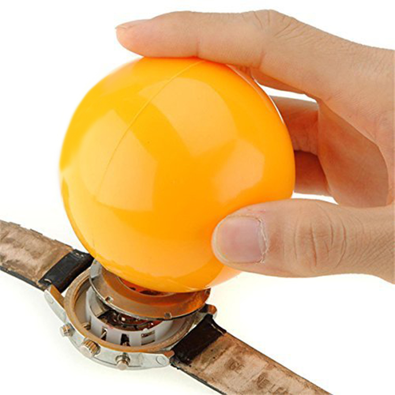

Przy okazji, mogę prosić o informację jak dokładnie posługiwać się piłeczką ?

Tak najlepiej posługiwać sie piłeczką... :P

Są dostępne (ebay, allegro, hurtownie zegarmistrzowskie) takie piłeczki z jakiegoś odrobinę lepkiego tworzywa, z zaworkiem do napompowania igłą (lekko). Działa na zasadzie adhezji (?) i otwiera większość dekli. Wystarczy docisnąć i przekręcić.

Piłeczki dają radę ale do nie zapieczonych dekli. Sam zresztą kiedyś proponowałem na forum, ponieważ kupiłem sobie dwie.
Poprzednia pękła przy zbyt dużym nacisku - zegarmistrz nawet miał ogromny problem, żeby otworzyć zegarek przeznaczonym do tego zadania narzędziem...
lepsze od piłeczki - zrób sobie kulkę z taśmy klejącej
nawet rolexa tym się da otworzyć  :D
