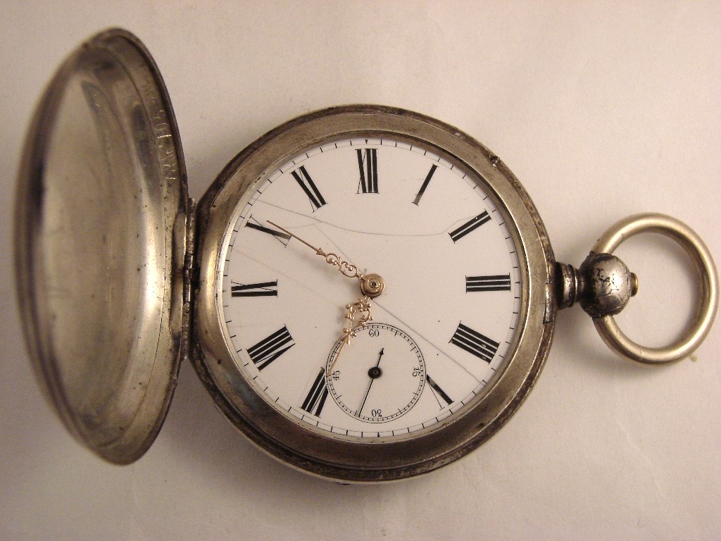

Ale - do rzeczy. Jak widać powyżej, zegarek nie wygląda imponujaco i jakoś nie przypomina Longinesa (wszak to zegarki pierwsza klasa), niemniej uważam, ze to oryginalny Longines, tylko mocno zniszczony.

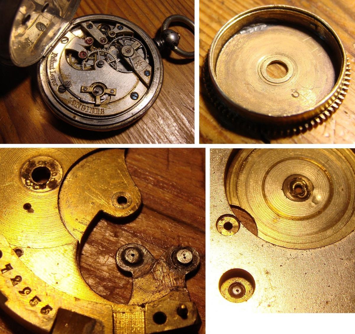

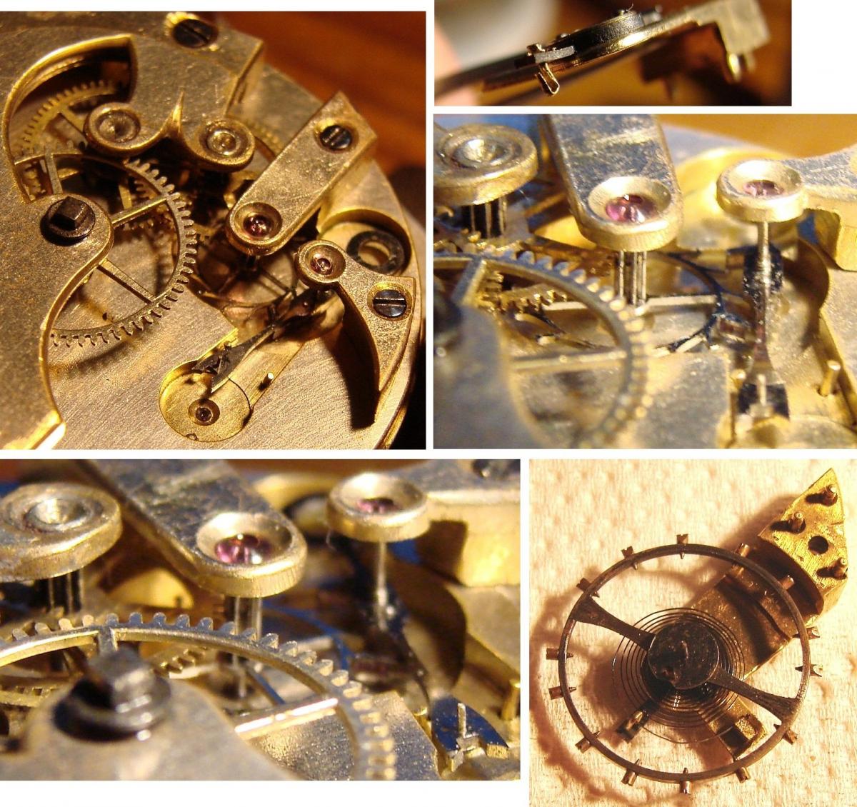

Najbardziej "podobają" mi się pomalowane na czerwono łożyska.  Zegarek miał 15 kamieni (na pewno - od strony tarczy są kamienie) , ale dwa z nich uległy zniszczeniu i ktoś wymienił je na metalowe wężydła, które potem... pomalował. Niezła "beka", jak to mówią....

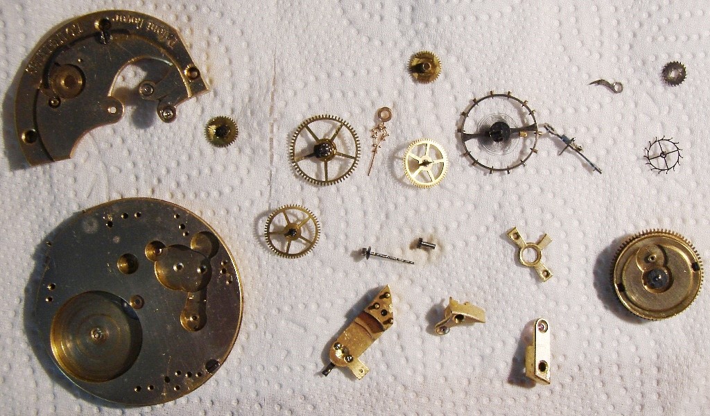

Zegarek rozebrałem i umyłem. Farba, niestety, zeszła :) :
Zegarek jest na kluczyk, więc i części mało...
Podczas dalszej "inspekcji" zauważyłem, że trzecie koło przekładni ma dorobiony, za cienki czop.
Składanie było dość trudne, ponieważ trafić czopami kól w dorobione łożyska wcale nie było łatwo. Udało się, ale bałem się, że uszkodzę...

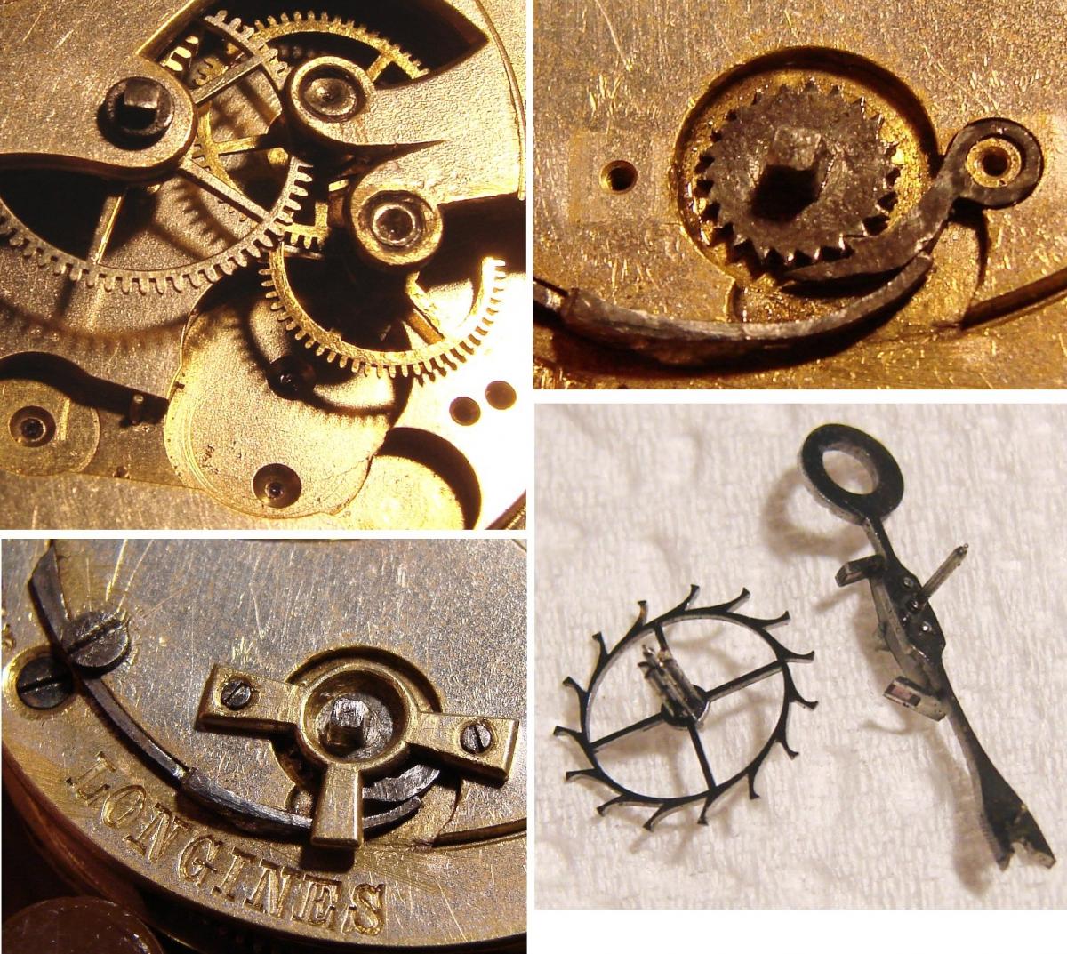

Pora na zapadkę naciągu. Mały mostek zapadki jest brzydki i krzywy i.. w zasadzie to nie wiem, czy oryginalny...
sprężyna zapadki jest dorobiona, lutowana i brzydka, ale śrubka jest w oryginalnym położeniu. Tyle że tez większa i brzydka..
Jeśli cokolwiek w tym zegarku zachowało się w dobrym stanie, to na pewno wychwyt.
Mamy tu Longines'owski wychwyt szwajcarski, wykonany w całości ze stali i pięknie polerowany.
Jest trochę rdzy, ale ogólnie - prawie jak nówka.
Teraz to już z górki, bo ten duży mostek z wymienionymi łożyskami był najtrudniejszy...

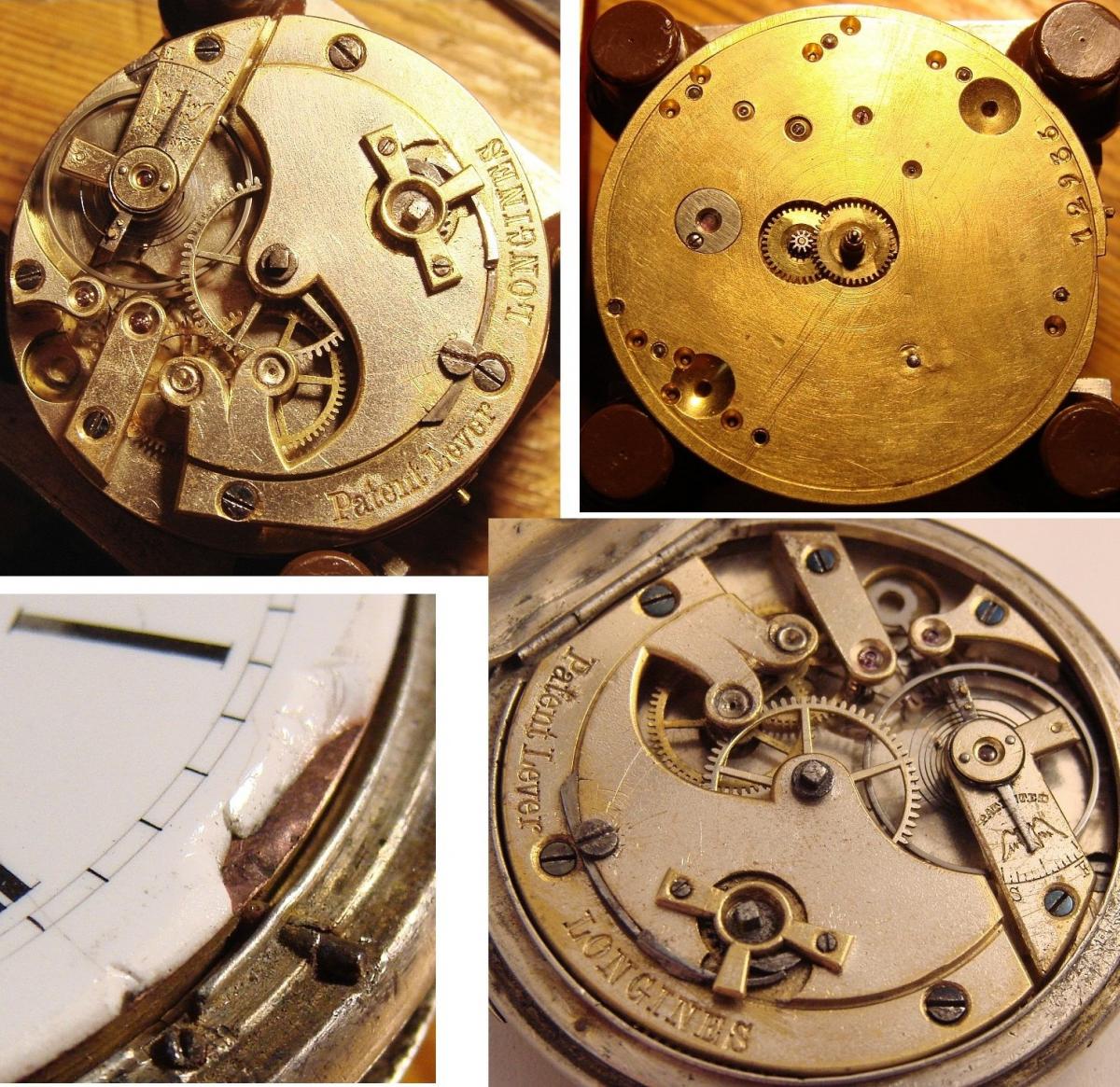

Mostek balansu ma mały haczyk zamiast bolców. sądząc po jego położeniu, albo włos, albo regulator został wymieniony.
Tarcza ma dwie nóżki mocowane kołkami.
Sruba mocująca wyrobiła brzeg koperty i nie trzyma, więc ktoś nawiercił kopertę i mechanizm, by zainstalować bolec mocujący. Sprytne, muszę przyznać...
Koperta jest sygnowana "Longines" i ma pasujący numerek.
w sumie jestem troche rozczarowany - liczyłem na czterocyfrowy numer, a to ponad 70 tysięcy...
Tarcza jest popękana. Ktoś kiedyś namalował na niej (brzydko!) na czerwono godziny 13-24, ale oczywiście zmyły się one zwykłym mydłem...
Jedna wskazówka ludwikowska, którą miałem jest przykrótka, ale "lepszy rydz niż nic"...

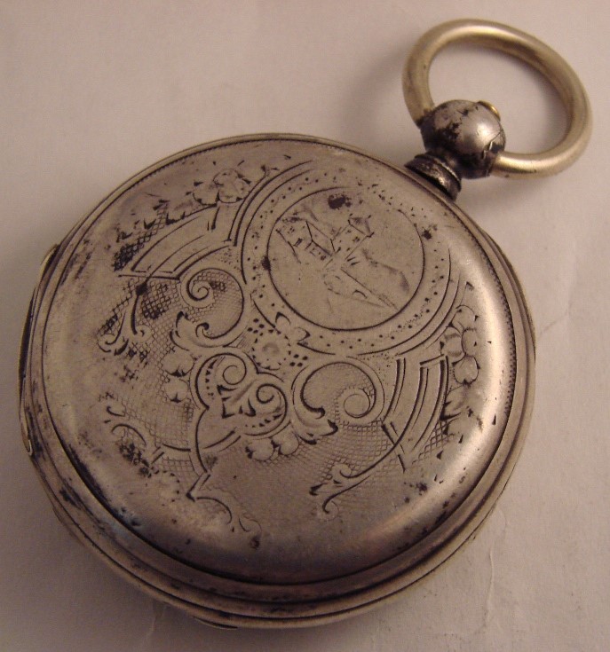

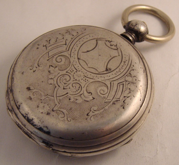

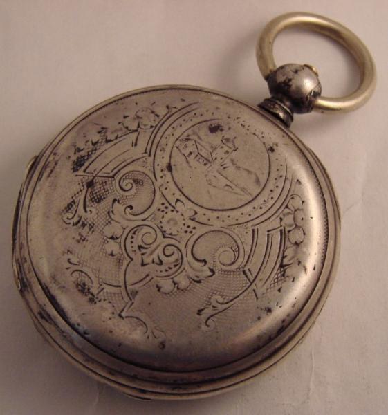

Kryta koperta jest chyba wykonana ze srebra, ale nie ma punc...
Zużyta, ale wciąż piękna...

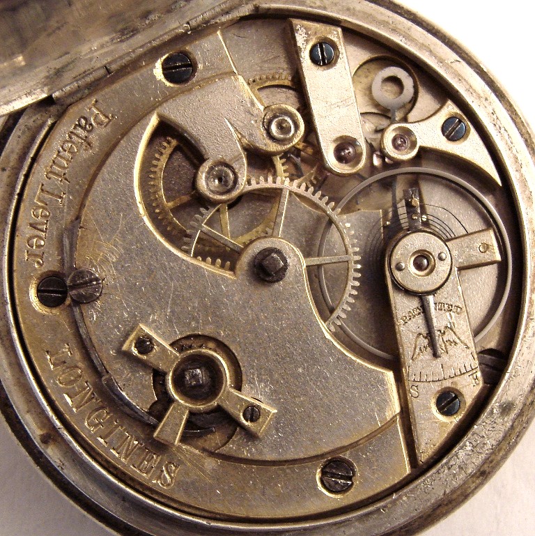

I gotowy mechanizm.
Nie silę się na przeprowadzanie daleko posuniętych napraw. Ten mechanizm jest dramatycznie zużyty, dawno "połatany" i lepszy już nie będzie. Za to jedno spojrzenie może powiedzieć  nam sporo o jego bogatej historii i ciężkiej pracy w niekorzystnych warunkach.
Zmęczony życiem wciąż chce odmierzać czas, choć ewidentnie spieszy i chronometr to już z niego żaden...

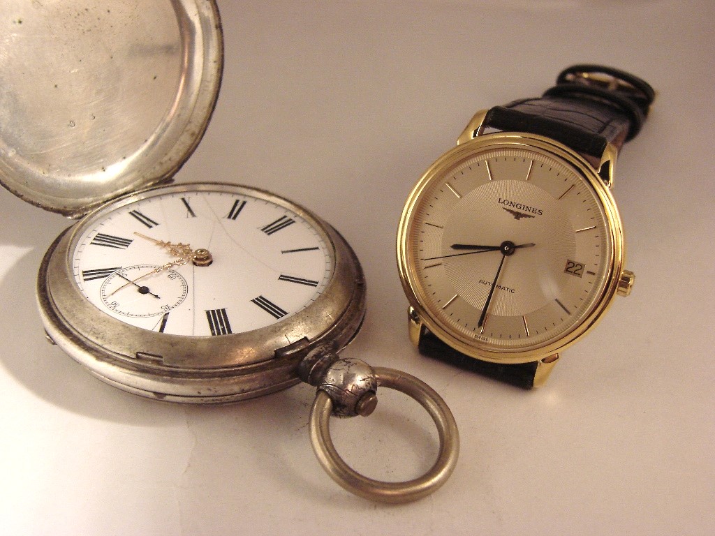

I takie zdjęcie zegarków marki Longines, które dzieli około 130 lat historii zegarmistrzostwa.
I tak myślę, że mój nowy nabytek to świetne uzupełnienie mojej kolekcji :)
