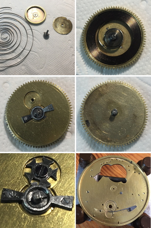

Tak to wygląda w częściach. Znamy, lubimy. Ot - cylinderek.

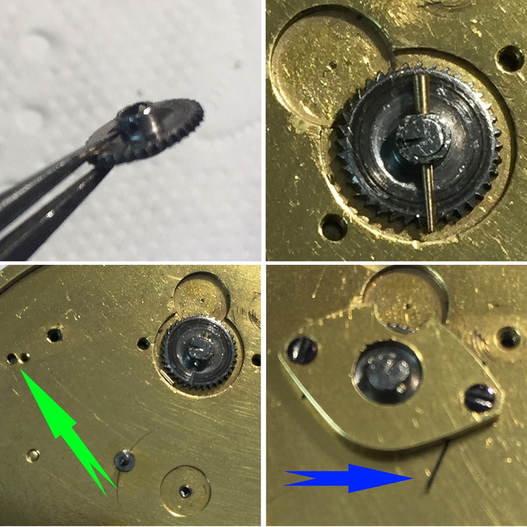

Niestety, mechanizm okazał się uszkodzony. Ktoś usiłował dopasować wałek bębna sprężyny z grubszego mechanizmu. Grube zintegrowane z wałkiem) koło zapadkowe blokowało się pod przykręcaną nakrywką, a sam bęben jest usytuowany za nisko i zębnik trze o płytę. Problem miały rozwiązać podkładki:
Cóż, nie mam lepszego wałka, więc jedynie zeszlifowałem koło zapadkowe tak, by pracowało płynnie po dokręceniu nakrywki na mostku.
Pomimo podkładek, zębnik wciąż ociera o płytę i zegarek czasem staje. Tylko nowy, dopasowany wałek bębna mógłby rozwiązać ten problem...
Na obrazkach dobrze widać, jak montuje się bęben w tych mechanizmach - najpierw wałek trafia w otwór w mostku, potem nakłada się bęben, na to wszystko małe, stalowe koło z haczykiem na wewnętrzny koniec sprężyny (bywa przykręcane lub - jak tutaj - kołkowane), wkłada sprężynę i zamyka bęben. Proste :)
Reszta części po myciu - oczekuje na montaż:

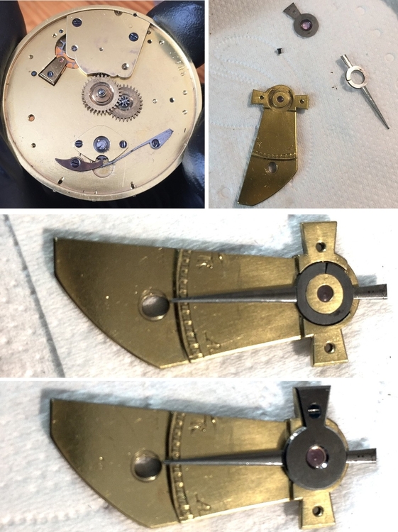

Był on poważnie uszkodzony - musiałem wymienić os koła centralnego (niestety przez nieuwagę koło nabiłem odwrotnie, co nie wpływa na funkcję, ale na wygląd trochę tak), sprężynkę zapadki naciągu i - jak się potem okazało - włos.
Tutaj z nowym włosem, również od tego samego dawcy :) Oryginalny - niestety - był wygięty jakieś 4mm od mocowania i pękł, gdy próbowałem wyprostować.
Ponizej widać, jak daleko od mostka odstawał zgięty włos - trzeba go było prostować, czego jednak nie wytrzymał...
Bęben sprężyny - niestety - nie pasował, wiec musiałem dać oryginalny. Pokrywa bębna została zniszczona - była mocno pogięta. Usiłowałem ja wyprostować (dosłownie wyklepać), z dość opłakanym skutkiem (choć przynajmniej jest płaska), niestety nie udało mi się doprowadzić do zamknięcia bębna. Żeby całość się nie rozleciała - nabiłem po drugiej stronie mosiężny pierścień i zegarek nawet trochę działa, choć wciąż potrzebuje bębna ;)
Zegarek ma cudowną, metalową tarczę, tym razem mocowaną na wcisk.
Wskazówki nie są oryginalne - kupiłem je specjalnie z myślą o tym zegarku - złote pasują do koperty, a czarne końcówki - do tarczy.
Na szczęście - udało się je dopasować i zamontować w zegarku.
I co? I git, jak to mówią. Zegarek chodzi, lecz - pewnie z uwagi na walnięty bęben - co jakiś czas staje. Jak chodzi - nawet nieźle "trzyma czas".

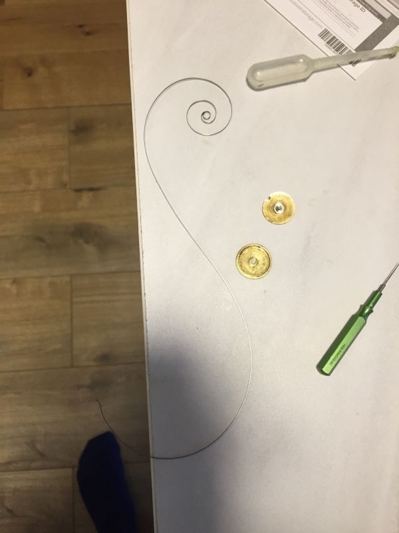

Najtrudniejsze było wyprostowanie włosa.
Na zdjęciu już PO prostowaniu, a wciąż jest marny - myślę, że komuś po prostu wypadł mostek i włos się rozciągnął - pracowałem nad nim 2 godziny...

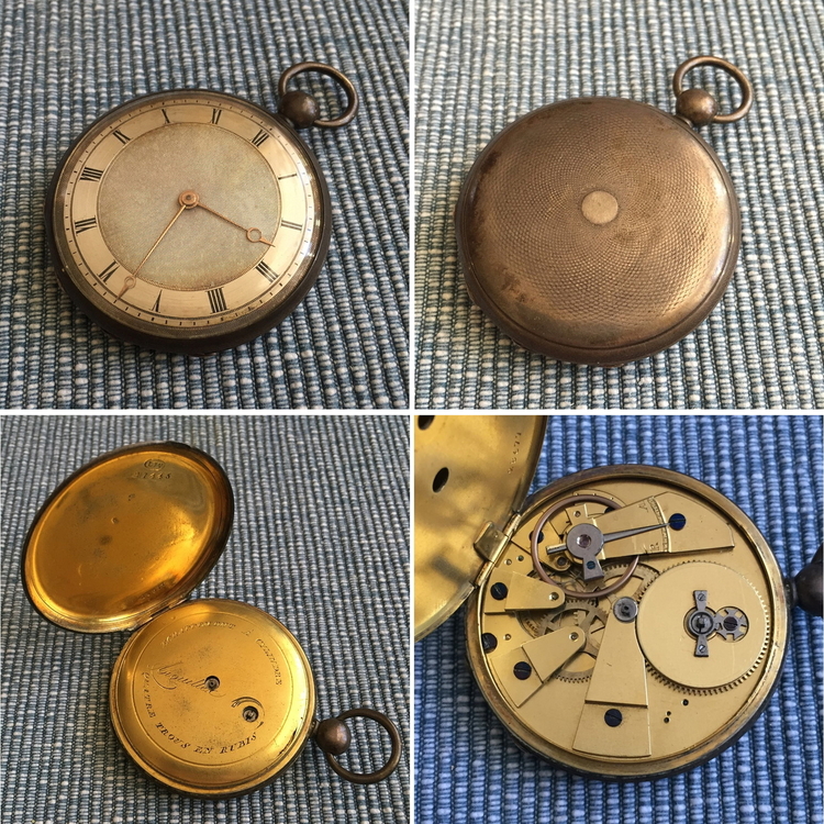

Wyczekiwany Lepine 1 generacji - w srebrze, z giloszowaną tarczą w stylu Lepine'a czy Bregueta:
Zegarek jest dość duży- jak zwykle zapomniałem zmierzyć, ale pewnie koło 45mm. Mniej więcej amerykański rozmiar 16.
Koperta srebrna, z piękną patyną...
Widać jeszcze oryginalne wykończenie, więc stopien zużycia - powiedzmy - do przyjęcia.
Koperta jest - oczywiście - płaska:
Może nie jest to superpłaski "naleśnik", jak niektóre późniejsze modele Lepine'a, ale w porównaniu do wszechobecnych wówczas pełnopłytowych szpindlaków - postęp był gigantyczny. Brzeg koperty również jest dekorowany.
Wróćmy teraz do tarczy:
Tarcza metalowa, z giloszowanym centrum. Warto zauważyć podobne wykończenie lunety koperty - przy samej tarczy.
Jak mówiłem - tarcza jest bardzo w stylu Lepine'a i Bregueta, podobnie zresztą jak  'domyślne' breguetowskie wskazówki.
Zachowana jest w pięknej kondycji.
Pora otworzyć kopertę:
Standardowe napisy na deklu, ale bez sygnatury wytwórcy.
Ciekawostką jest pozłocenie wykonane na wewnętrznej stronie dekla...
Wewnętrzny dekiel ma uszkodzenie powstałe podczas szlifowania - widocznie bęben sprężyny miał luz i ktoś chciał zrobić mu trochę więcej miejsca:

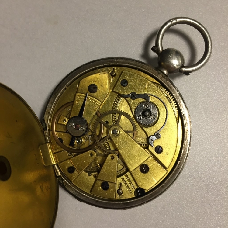

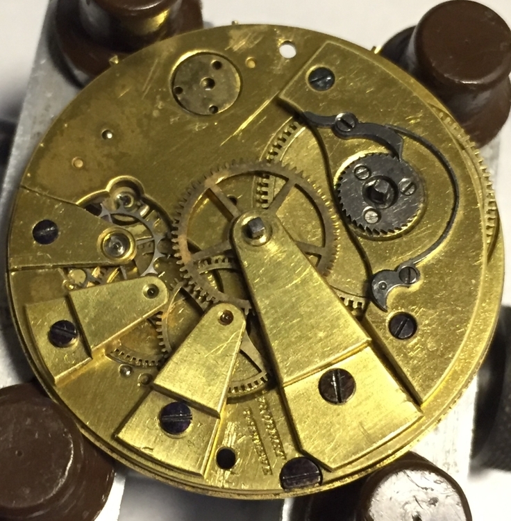

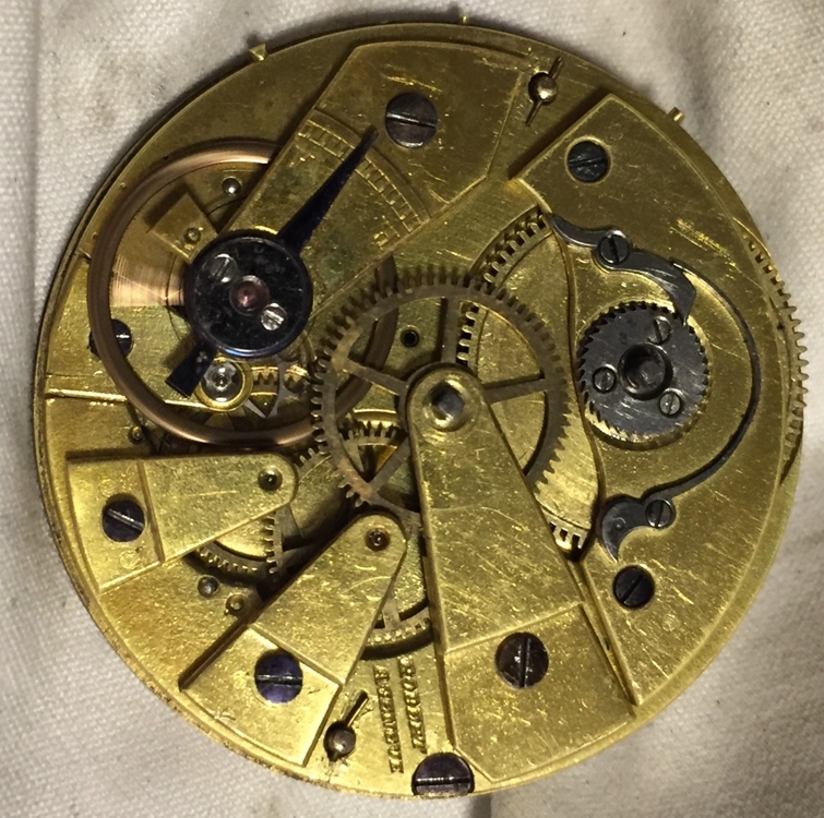

I wreszcie - pierwszej generacji mechanizm Lepine'a:
Cechą charakterystyczną dla mechanizmów 1. generacji jest brak mostka bębna sprężyny. Bęben mocowany jest w łożysku w głównej płycie mechanizmu. Nie ma w tym nic dziwnego - w założeniach Lepine'a bębnowi sprężyny wystarczyło w zupełności jedno łożysko, które w kolejnych modelach przeniesiono na górę (wówczas bęben nie był jednak ułożyskowany od spodu i wciąż miał jedno łożysko).
Wadą (ładniejszego, zresztą - moim zdaniem) rozwiązania zastosowanego w pierwszym modelu jest utrudniony dostęp do zapadki (pod tarczą) i konieczność demontażu tarczy przy każdej manipulacji w obrębie bębna.
Dzisiaj nie byłoby to istotne, ale w XIX wieku najczęstszą przyczyną pozaplanowej wizyty u zegarmistrza była pęknięta sprężyna - po prostu materiały nie były tak dobre jak dzisiaj.
Mechanizm - opisany w aukcji jako niesprawny -jest w niemal idealnym stanie.
Ma piękny połysk i tylko niewielkie uszkodzenia powierzchni płyt, a do tego przy delikatnym popchnięciu  trzeciego koła przekładni natychmiast rusza z wielką ochota do pracy.
Nie wiem, jak tam się ma jego sprężyna, ale nie sprawdzam, bo zegarek nie wygląda na świeżo oliwiony.
Nie mam też ochoty go rozbierać, bo... szkoda ruszać. Jeszcze bym np zarysował tą cudowną tarczę i potem tylko zostaje "plucie sobie w brodę". I na co by mi to było :) ?
Zegarek jest po prostu cudowny. Piękny. Chowam do pudełeczka i niech siedzi - takich Lepine'ów nie spotyka się znów aż tak często :) !

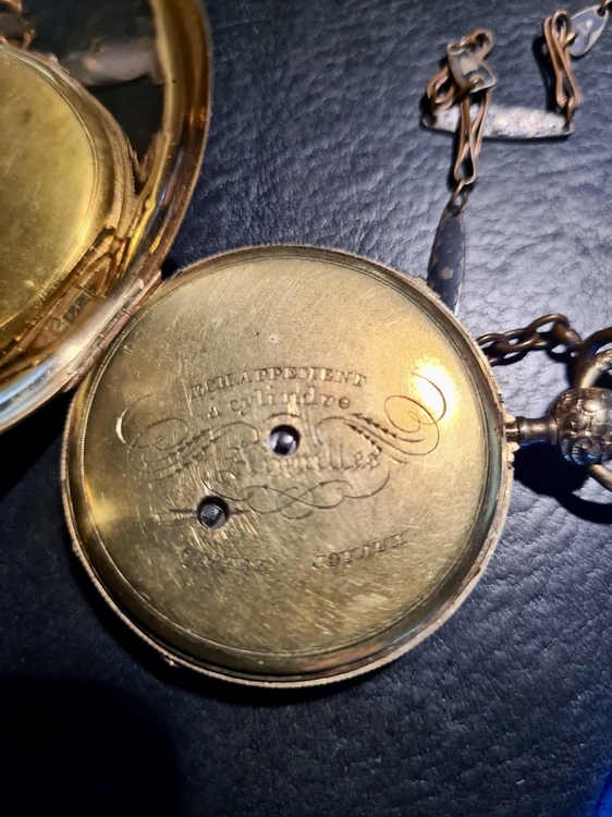

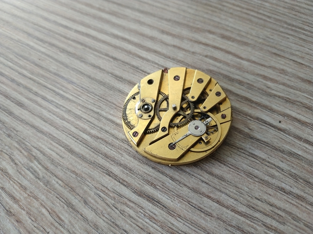

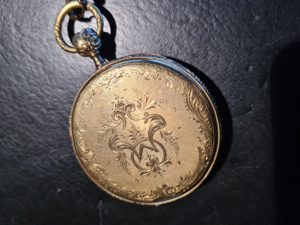

Mi ostatnio wpadł taki. Zastanawiam się tylko czy jest to oryginał czy też składak, gdyż godzina XII nie jest równo.  Tarcza obrócona. Jest ktoś w stanie potwierdzić lub zanegować moje przypuszczenia?

Jesli tarcza na wcisk, to może być po prostu źle założona :)

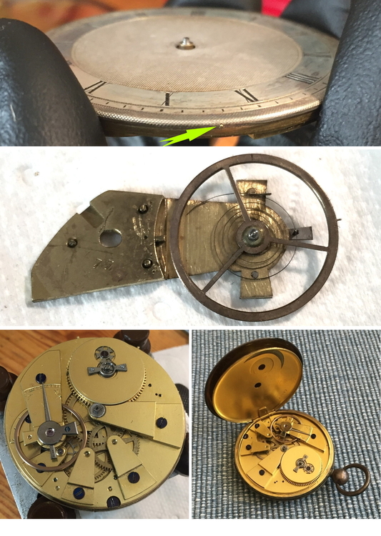

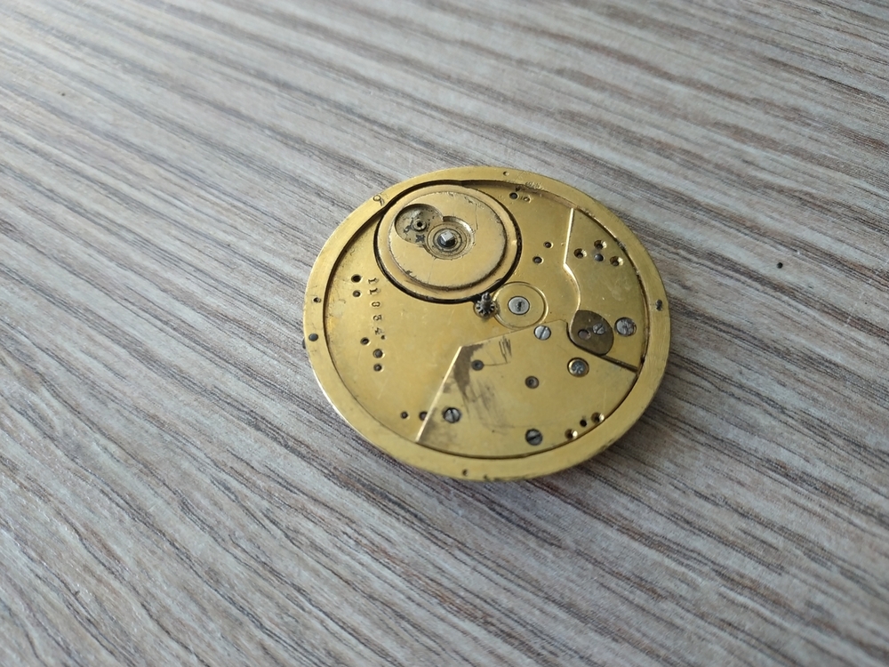

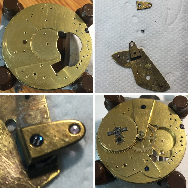

Ciągnąc dalej temat starych mechanizmów Lepine'a...
...takie znalezisko bazarowe.
Rozebrałem to do rosołu i zobaczymy, co uda się ulepić...

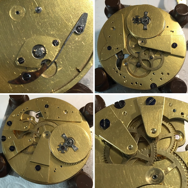

Musiałem wyregulować luz kołą centralnego, bo w tych mechanizmach mostek mocowany był jedną srubką i lubił się giąć...
Urwaną śrubkę z głównej płyty...
...udało się chwycić z drugiej strony i wykręcić...
..taką starą obcinaczką ;) Precyzyjnie i mocno chwyta...

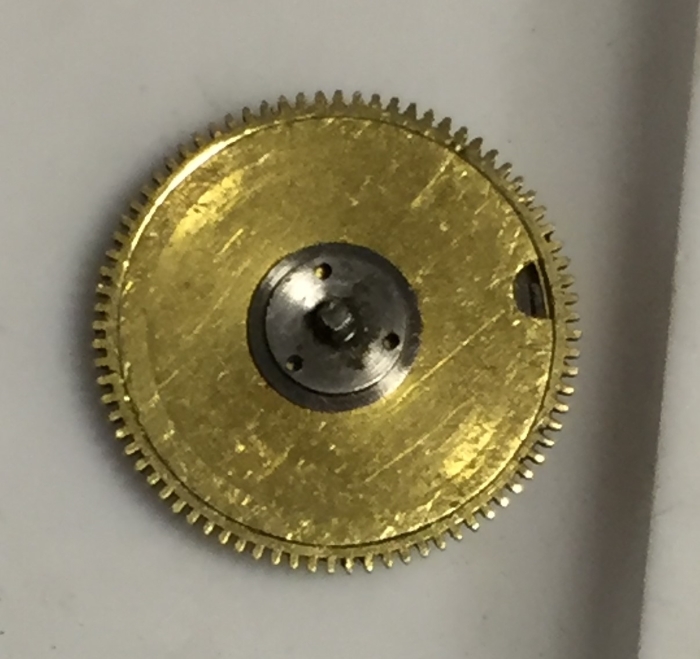

Bęben sprężyny nie zamykał się z uwagi na za szeroką sprężynę. Minimalnie, ale jednak...
To niesamowite jakie cudo znalazłem w śmieciach - ta sprężyna jest jak nowa i pasuje!
Super się trafiło, będzie duuuużo mocy z tej mocnej sprężyny!

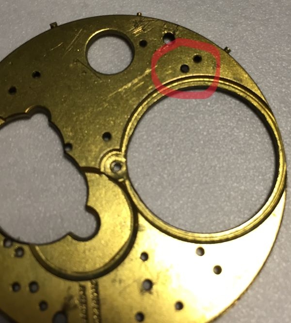

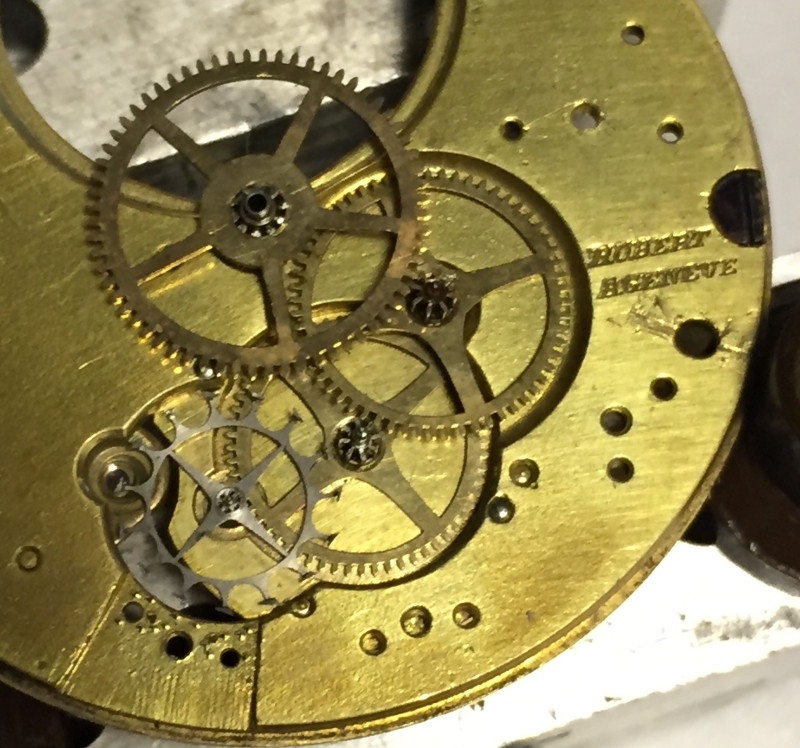

Płyta posiada sygnaturę...
...ale podwójnie nabitą i nieczytelną...
Kółka i mostki

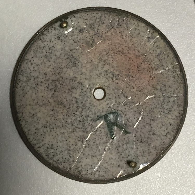

Tarcza sygnowana od spodu literą R...
Balans...
I kopertujemy...
Tylny dekiel jest zużyty...
...i nie bardzo się domyka...
Do tego kopertę dopadł zapalony polermistrz...
...ale to częsty problem w tych staruszkach.
Ogólnie - trochę dezel, ale ładny i stary.
Te mechanizmy produkowano dawno, celowałbym w połowę XIX wieku.
Były ogniowo złocone i przez to nawet po ponad 150 latach błyszczą, w odróżnieniu od późniejszych wyrobów.
Ogólnie - cyka ładnie i cieszy.
Nie wiem, w sumie, po co mi kolejny szwajcarski dezel, ale jakoś nie mogłem się oprzeć :)
Miłego dnia!

Jakiś czas temu uruchomiłem mojego cudownego Lepine'a 1 generacji....
Pięknie popisana tarcza - ślady napraw z przeszlości,.,
Bęben mocowany jest w głównej płycie.
Wcześniej trzeba zamonitować koło centralne znajdujące się poniżej...
Przyczyną awarii okazał się złamany kołek mocujący koło zapadkowe...
Samo koło nie mieści się pod mostkiem i potrzebna jest cienka podkładka, zeby nie zostawiać niedokręconych śrubek.
Widać też (zielojna strzałka) dodatkowy otwór na sprężynę zapadki - ktoś ją złamał i wymieniał...
Łożyska kół naprawiane - zwężane z użyciem mosieżnych "wężydeł"...
Oś centralna również pękła komuś przy montażu i ma nawiercony nowy otworek.
Przez to kwadracik mocowany również za pomocą kołeczka jest nieco niestabilny... ale działa, a to się liczy...
Półmostek balansu jest skonstruowany w sposób typowy dla stareńkich lepine'ów...
Jedna srubka mocująca kamień nakrywkowy.
Tarcza jest wciskana z bolcem pozycjonującym...
I gotowe. Zegarek chodzin ładnie...
(4) Early Lepine Type 1 slim pocket watch - YouTube
Ogólnie...
...naprawdę jedno z moich najlepszych znalezisk :)

@pmwas
Rzeczywiście ładny zegarek - chodzący!
Co prawda jest on NN, ale dla mnie to np nie ma zbytnio znaczenia, zegarek jest kompletny i oryginalny.
Ciekaw jestem:
1. Jaka jest dokładność chodu?
2. Jaka jest rezerwa chodu?.
3. Ile obrotów ma bęben napędowy przed założeniem krzyża maltańskiego?
Gratuluje!
Tez chciałbym mieć taki ( chociażby podobny ).
Kamienie mi się nie zgadzają. Możesz policzyć?
pozdrawiam
