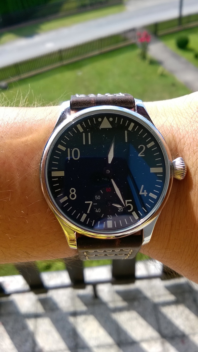

Ja noszę takiego deberta:
Ale ja lubię klasykę, proste wzornictwo i elegancję.
