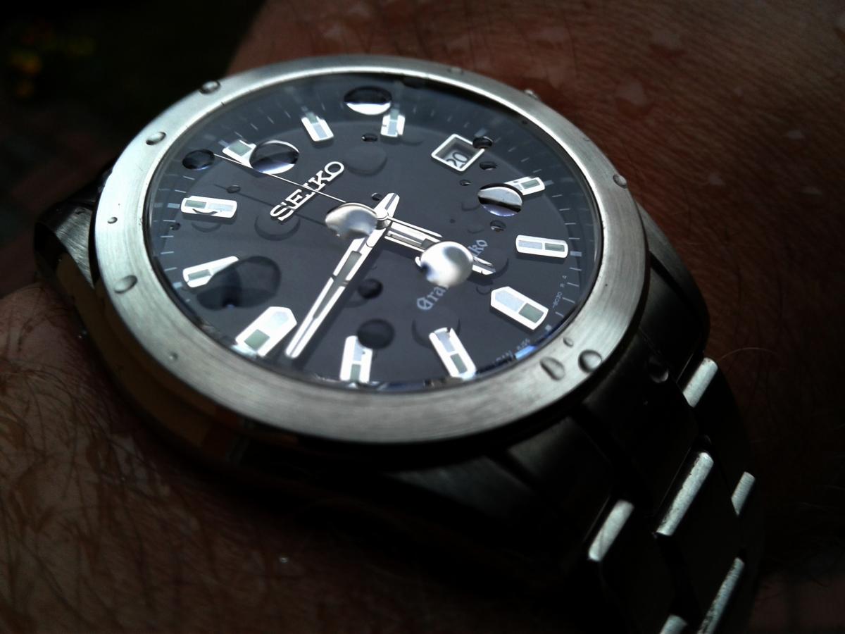

- Termokompensacyjny mechanizm Seiko calibre 8J56
- Odchylenie dokładności precyzji chodu, gwarantowanej przez producenta to max. +/- 10 s / rok (!)
- Oddzielnie regulowana wskazówka godzinowa bez zatrzymania minut / sekundy (ta funkcja może być również użyta do ustawienia daty)
- Zmiana daty wyświetlana jest tuż przed godziną 23:00, zakończona skokiem na wyświetlaczu o ok. 00:03
- Koperta o średnica 38 mm (bez koronki)
-Wysokość koperty zaledwie 10 mm
- Między uszami: 19 mm
- Waga 130 gram
- Szkiełko szafirowe, ar po obu stronach
- Luma ( LumiBrite)
- Materiał koperty i bransolety: stal
- Zakręcana koronka
- Wodoodporność 200 m

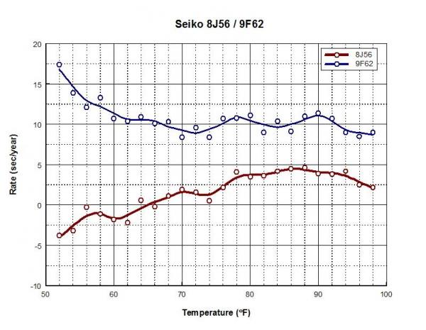

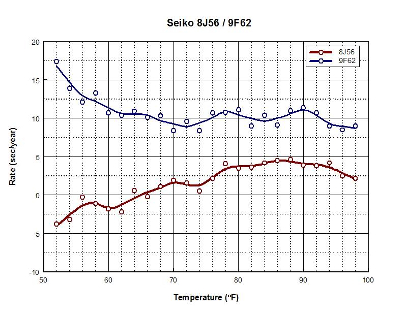

Niestety mylicie się, Obaj.....
http://forums.watchuseek.com/f9/thermocompensation-methods-movements-2087.html
http://zegarkiclub.pl/forum/topic/144994-sp%C3%B3%C5%82a-czyli-jak-szwajcarzy-starali-si%C4%99-ratowa%C4%87-przed-kryzysem/?do=findComment&comment=1951325
Proszę podać przykłady zegarków z taką roczną odchyłką,....taki wynik to szczytowe osiągnięcie, nie norma.
edit Za kolegą @sergserg:
"Tytułem krótkiego wstępu: zegarki HEQ (high end quartz) to zegarki kwarcowe, które bardzo precyzyjnie mierzą czas. Bez "zewnętrznej pomocy" (czyli synchronizacji czasu z nadajnikami wzorców radiowych), wykorzystując termokompensację (w skrócie TC) w celu zniwelowania niedoskonałości oscylatora kwarcowego w efekcie zmian temperatury.
Tak jak standardowe zegarki kwarcowe mają dokładność mierzenia czasu określaną maksymalną odchyłką +-20s/miesiąc (a te lepsze +-15s/miesiąc), tak zegarki HEQ "odchylają się" o parę sekund na rok
Metoda na taką dokładność polega w dużym skrócie na określeniu w zegarku aktualnej dewiacji oscylatora kwarcowego (np. przez pomiar temperatury jego pracy) i odpowiednim uzupełnieniu generowanych przez niego cykli tak, żeby nadal sekunda była sekundą. "
Cały problem opisany w linku powyżej.

No, nie wiem za co to "500+" - nie jestem żadnym ekspertem, a w ok. 10 minut znalazłem w necie informacje mówiące, że o ile w naprawdę za***istych kwarcach realny wynik +/- 7-9 sek. na miesiąc budzi respekt, to tu macie 10 sekund NA ROK . ;)

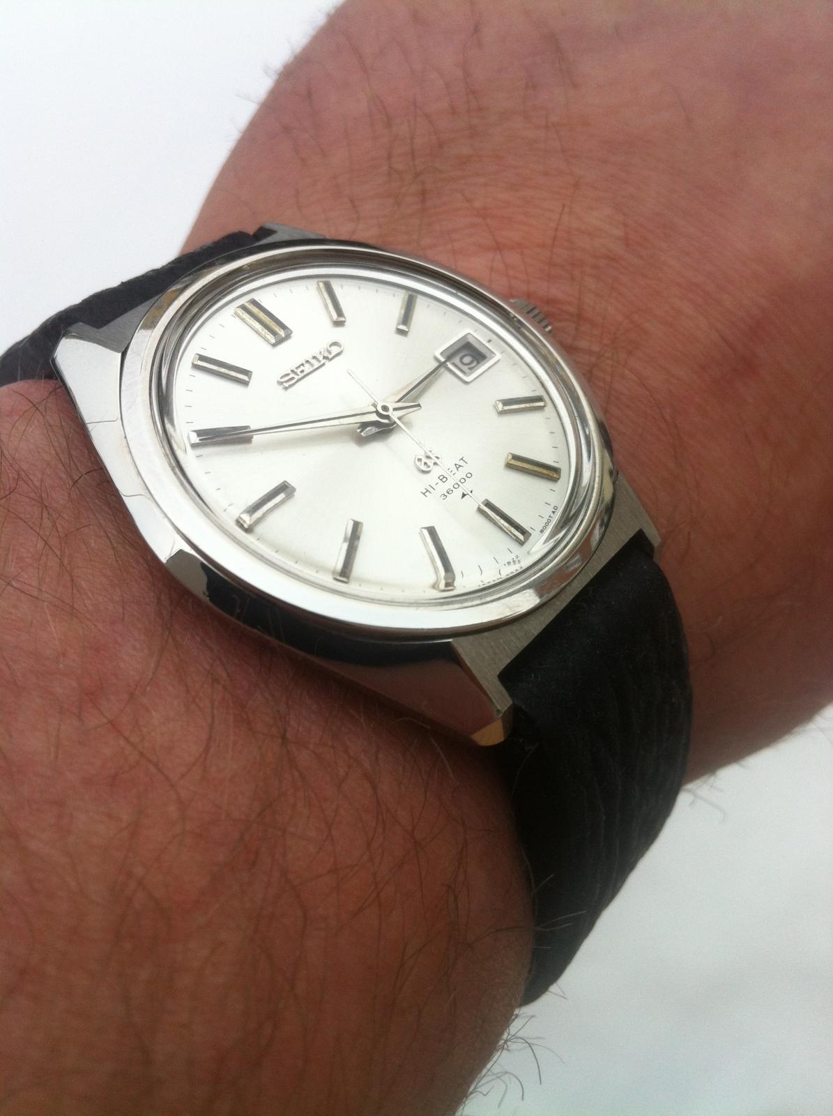

To jeszcze jedno Grand Seiko, 1968", mechaniczne, i standardy  precyzji chodu , które dopiero dziś posiadają specjalne modele Rolexa...po 50 latach ;)
