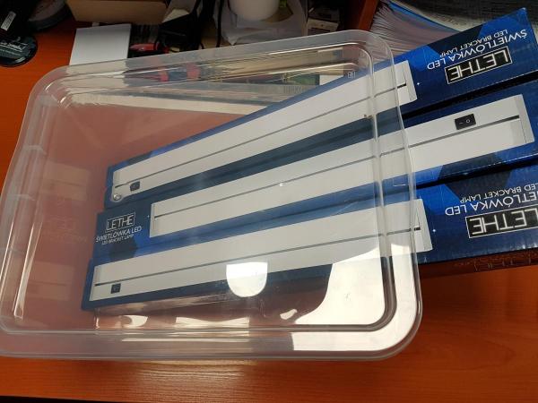

Wstępnie zakupiłem kilka rzeczy tak aby nie przekroczyć 100zł i planuję budowę namiotu z plastikowego pudła z obi.

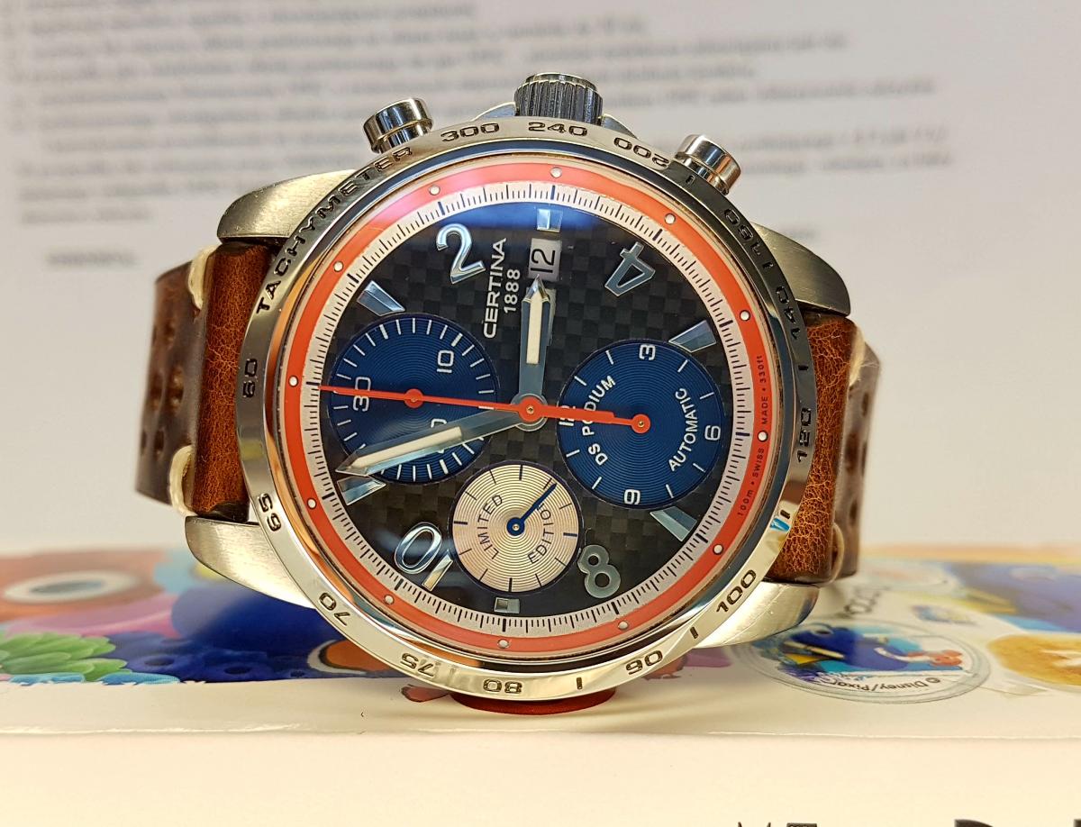

zdjęcie zegarka z tego oto pudła robione na szybko telefonem na próbę
OMEGA SEAMASTER 300M

To pudełko co kupiłeś jest za bardzo przezroczyste. Potrzebujesz coś mleczno-białego. Coś jak ta tuba na zdjęciu Obika powyżej.
Kupujesz dwa pudła. Jedno wchodzi w drugie. Zewnętrzne większe całkiem białe. Wewnętrzne mleczno białe. Odstęp między ściankami minimum 5cm. Do tego kupujesz pasek led. Rolka 5mb ok 30 zł. Barwa jak najbardziej zbliżona do naturalnej dziennej Ra powyżej 840. Uważaj bo zimny biały często wchodzi w odcień niebieski. Ciepłobiały ma bliżej do żółtego. Najlepiej kupić tam gdzie można zobaczyć jak świeci.
I teraz taśmą led oklejasz wnętrze pudła zewnętrznego... :blink:
Światło od ledów ulega rozproszeniu na ściance pudła wewnętrznego (mleczno białe i fajnie jakby było matowe). Do tego świtało odbite od mlecznego odbija się ponownie od białego pudła zewnętrznego (musi być białe i gładkie) i doświetla dodatkowo pudło wewnętrzne.
Jeżeli nie używasz chowasz pudło w pudło+ kable do środka. Zmieści się jeszcze aparat i jakieś materiały do ekspozycji.
Ważny jest statyw lub coś co go zastąpi.
Koszt:
pudło duże 20
Pudło małe 10
taśma led 30
zasilacz 20
Jeżeli chcesz taniej zamiast pudła zewnętrznego użyj kartonu pomalowanego białą farbą połysk (kilka warstw). Wewnętrzne pudło możesz skleić z białego papieru rysunkowego (na tyle cienki, żeby przepuszczał światło).
Oczywiście musisz, na którymś z boków wyciąć okienko na aparat. :D
