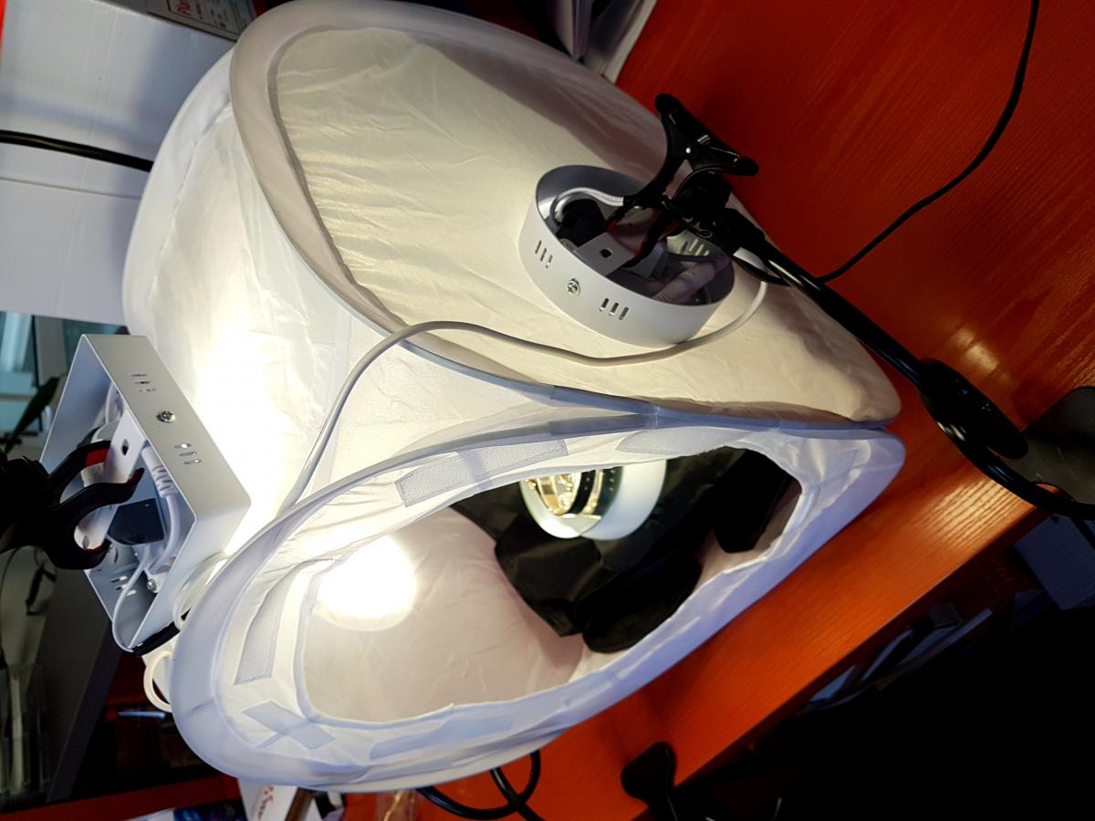

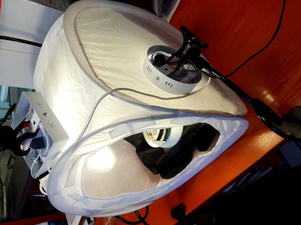

Moim zdaniem również za ciemno jest w środku + oświetlenie powinno być skoncentrowane w górnejczęści i skierowany ku dołowi, a nie na całej wysokości pudełka
Faktycznie jak patrzę teraz na fotki to jest dość ciemno. Poprawię to i przesunę taśmę do góry

budowę taniego namiotu uważam za zakończoną
wyszło około 150zł
Jak tylko wrzucę filmik na serwer to się pochwalę

Efekt bardzo fajny, gratulacje. Jakiej mocy oświetlenie?
Bartek
CIESLUT co to za pasek?
Tak to ten. Swietne są- muszę dokupić więcej.
Oświetlenie chyba 3x6W led
Jeszcze muszę przetestować wsadzenie mlecznej plexi pomiędzy namiot a oświetlenie

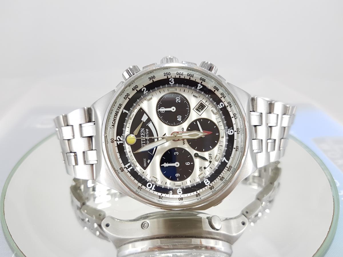

Ostatnie podejście do namiotu.
Z uwagi na brak zasilania w miejscu gdzie robię zdjęcia jest to wersja ostateczna.
Łącznie wyszło okolo 170 zł
OMEGA SEAMASTER 300M
Ten tron pośrodku IMHO wprowadza tylko niepotrzebny "szum informacyjny" ;)
Tło będzie że szkła a podstawka z lustra wieksza

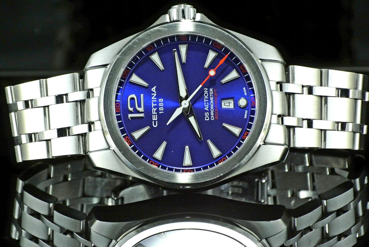

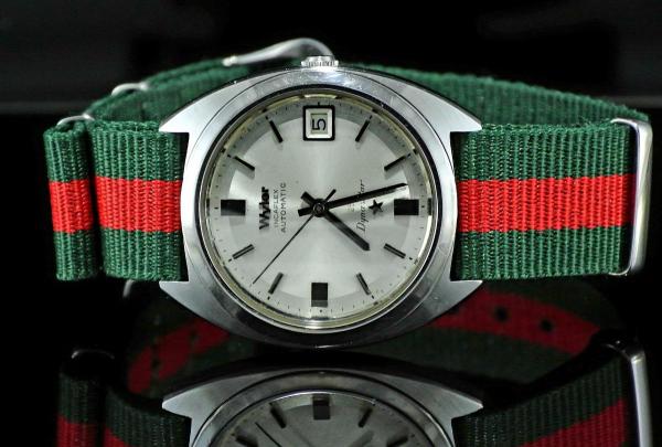

Ciąg dalszy rozbudowy
Nadal brakuje obiektywu ale doszły czarne szyby
Czarne szyby dają dobry efekt. :wub:
Brak obiektywu = camera obscura :huh:
Mialem na myśli brak obiektywu makro.
Mam tylko zoom.
Mam tylko zoom.
Wiem że to półśrodek z minionych czasów. Ale są jeszcze pierścienie pośrednie czy soczewki. I mają jedną, aczkolwiek zasadniczą zaletę ... są nieporównywalnie tańsze od obiektywów makro. :unsure:
Do tego tracą światło (mała jasność obrazu) ale jak robisz ze statywu i przy full oświetleniu można dać duży czas naświetlania, to i właściwą głębię ostrości uzyskasz B)
tak robię
niestety ogranicza mnie portfel
mam nikona d90 ale obiektyw mikro nie jest tani więc zakupiłem nikona 1 i pierścienie pośrednie
na chwilę obecną czekam na obiektyw 10-30 jak wróci z naprawy lub dokupię 10mm ze światłem 2.8 i chyba na tym zakończę
zdjęcia na chwilę obecną są dla mnie zadowalające więc z docelowym obiektywem powinienem być zadowolony
