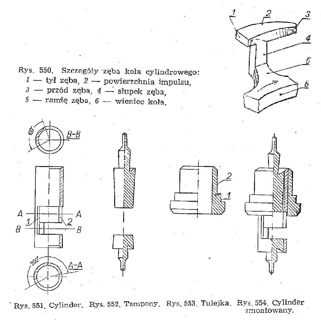

Gość Władysław
@ Otho
Doskonale że pokazałeś rysunek, lecz należy dodać w tym tamponie występuje również:pasaż, paleta wyjściowa (zwana wargą) i paleta wejściowa.
Ząb koła wychwytowego pod naporem siły napędowej wchodzi na powierzchnię spoczynku, następuje zatrzymanie przekładni chodu, w tym czasie cylinder obraca się dalej, wówczas ząb opuszcza spoczynek i przesuwa się po wardze wejściowej nadając impuls cylindrowi. Po wyjściu całkowitym zęba następuje odpad a jednocześnie spada na spoczynek na wewnętrzną ściankę cylindra ząbek koła wychwytowego. Cylinder obraca się dalej do maksymalnego wychylenia i wraca. Kiedy ząb opuszcza spoczynek a powierzchnia impulsu zęba przesuwa się po wardze wyjściowej nadając palecie impuls do momentu jego odpadu, wskazujec nam moment odpadu zęba z palety wyjściowej i spad następnego ząbka na paletę wejściową.
Należy powiedzieć że w kole wychwytowym bywa 15 zębów, dawniej było 12.
Grubość ścianki wynosi 0,1 średnicy cylindra. Kąt spoczynku od 6 do 10 stopni, kąt impulsu na palecie wejściowej 5 do 8 stopni a na palecie wyjściowej od 9 do 11 stopni.
Wielkość średnicy cylindra ma się tak do średnicy balansu jak 1:16.
Dokładną średnicę cylindra otrzymamy przez przemnożenie średnicy koła cylindrowego przez stałą liczbę 0,1171.
