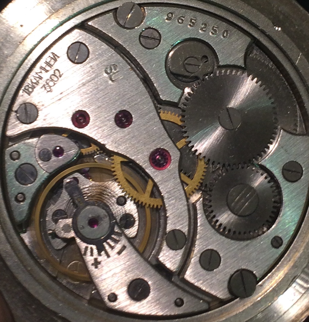

Witam piszę z powodu znalezienia zegarka mołnji na targu niestety wybywam do Warszawy za 2 dni więc bardzo proszę o szybką odpowiedź .postaram się o zamieszczenie zdjęcia ale nie jestem pewien czy rozmiar zdjęcia będzie się zgadzać. Na razie mogę podać tylko numery znajdujące się na tarczy tylko nie jestem pewien co oznaczają i proszę o wytłumaczenie. Sam mechanizm nie jest uszkodzony i wygląda obiecująco . Numery to :
-965250
-3602
-SU
-18KAMHEN
To wszystko co znajduje się na zegarku
Z góry dziękuję za odpowiedź :)
Zegarek nazywa sie MOŁNIA i jest produkcji radzieckiej.
Pozdrawiam, Marek

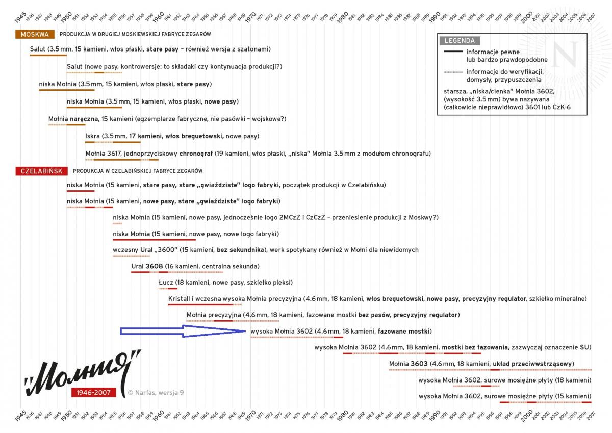

Sporo informacji uzyskasz tutaj http://zegarkiclub.pl/forum/topic/104940-mo%C5%82nia-i-inne-36xx-linia-czasu/page-1?do=findComment&comment=1196068
Twoja to 18 kamieniowa z fazowanymi mostkami więc lata 70-te - 3602 to kaliber mechanizmu - numer seryjny nic nie oznacza po prostu bity pewnie dla potrzeb zakładu jak dobijali do końca to zaczynali od początku - SU to Sowiet Union
Zdjęcie i opracowanie kolegi z forum dostępne pod tym linkiem co wkleiłem u góry - twoja zaznaczona strzałką

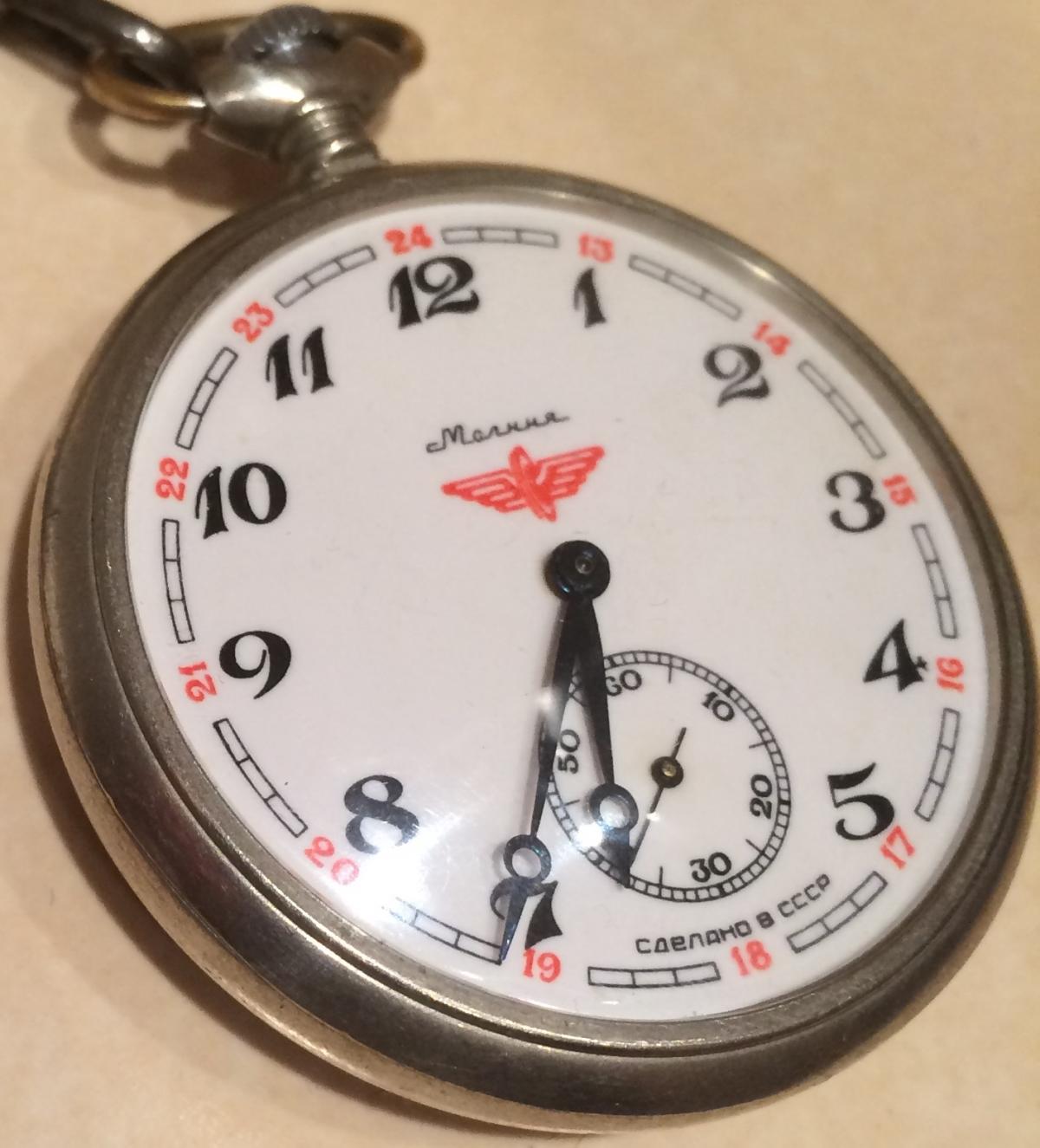

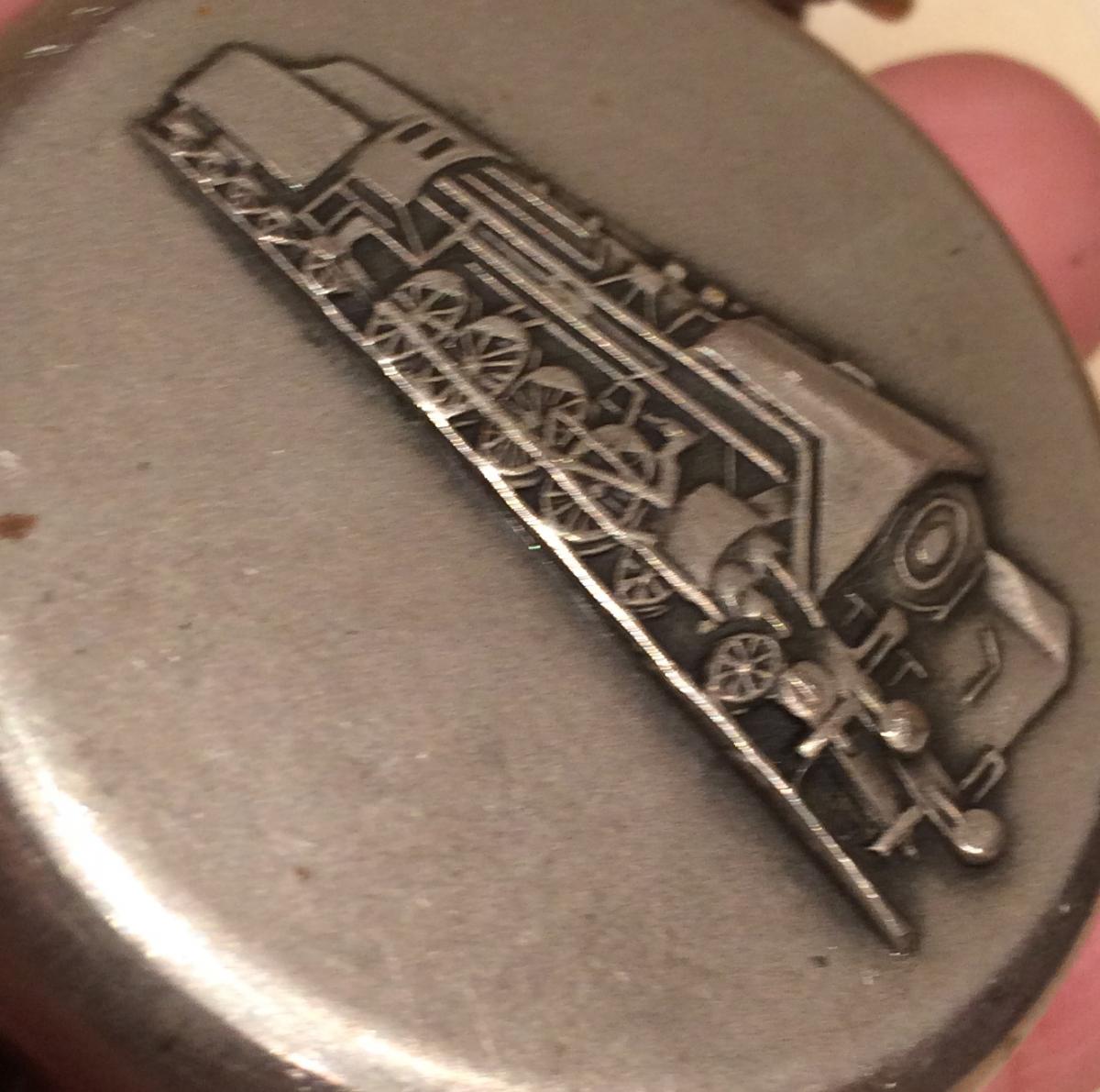

Witam dziękuję serdecznie za wszystkie odpowiedzi. Dzisiaj zakupiłem zegarek poniżej znajdują się zdjęcia. Najlepsze forum o zegarkach w internecie. W 3 godziny dowiedziałem i zdecydowałem się na zakup zegarka. Jak stan zegarka? Dobry?
Wesołego nowego roku ????.
Stan zegarka to przede wszystkim stan mechanizmu. A tego (wyłączywszy rdzę i brak części ;) ) na zdjęciach nie widać. A stan koperty, tarczy i szkiełka wydaje się być dobry :)
Piotr
Dekielek, może śmiało służyć jako "kieliszek" do wiśniówki. :P
