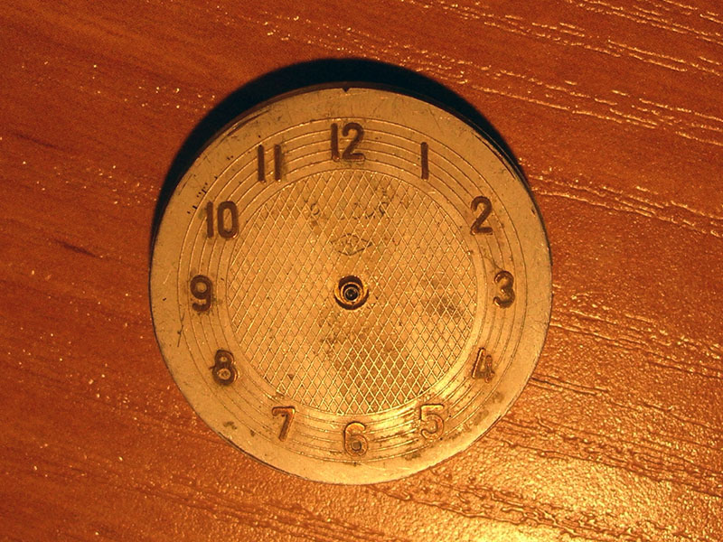

Czy ktoś potrafi rozszyfrować, co to kiedyś był za zegarek?
I, przynajmniej szacunkowo, rok produkcji? Werk 2609A
Tu są Zdjęcia w dużej rozdzielczości, poniżej jedno mniejsze.
Jeśli to 2609A czyli ten z dwiema nakrywkam (21 kamieni), to zapewne była to Baltika z Petrodworcu, a jak to zwykły 2609 (16 kamieni) to Rossija. Pochodziłyby oba ze wczesnych lat 60-tych.
wygląda jak adaptowana by była z poljota
A poljot w tym kształcie to był chyba chromowany? Dekiel to w ogóle niczego radzieckiego mi nie przypomina. Zastanawiam się czy zbyt pochopnie nie kliknąłem, ale jak to ściema, to jakoś z tego wybrnę ;)

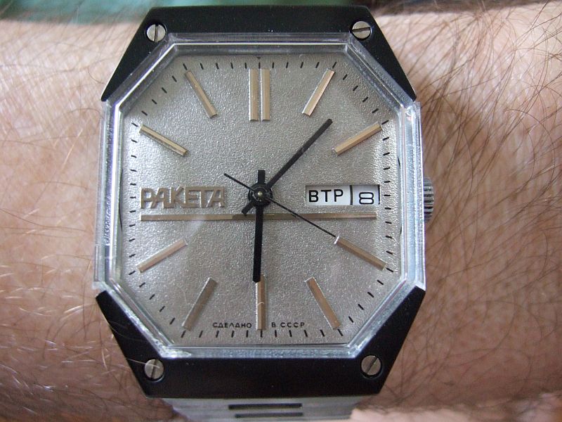

Panowie ratujcie! Nie widzę żadnej rakiety w takiej kopercie (ani poljota). Co dziwniejsze jeśli by był to składak, to znalazłbym gdzieś fotkę rakiety z taką tarczą, a nie widzę ani jednego zdjęcia. Chromowana koperta poljota i rakiety w podobnym kształcie jednak się znacząco różni od tej. Z drugiej strony chyba ciężko dobrać części do składaka z prostokątną tarczą. Ale jeszcze z trzeciej ten dekiel to jakoś mi do ruskiego wzornictwa nie przystaje. Co to jest? Cieszyć się z dobrego nabytku, czy może "poczuć się oszukanym" opisem?

Hahaha z minutę przed twoim postem zadzwoniłem do niego, bo zauważyłem, że to ta tarcza, a ja mam taką rakietę ze śrubkami, i jakoś nie przyszło mi do głowy, że mogła się ta tarcza wpasować w tę kopertę :D
Spoko, że to poważny gość, oddam mu straconą prowizję za sprzedaż i będzie git (bo przy kup teraz nie idzie chyba nic wycofać...?). W ogóle ciekawy składak, bo koperta ze stali i szkło kryształowe... ale mi to on niepotrzebny, gdy wiem, już z czego powstał :/

Napis bardziej przypomina Rossija, ale werk to 2609A.
Na pewno.
Nie mam aparatu pod ręką, ale werk jest identyczny z tym podpisanym 21 kamieni 2609A (też nma taki napis w tym miejscu)
a na pewno NIE wygląda tak jak ten podpisany niewyraźnym 2609 (czy raczej 2609HA)
No więc jak? Zamienione tarcze?
Czy jednak były Rassije na 2609A?
Ktoś wie?
A no właśnie, problem
Na pewno.
