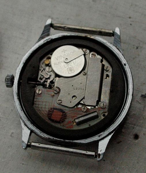

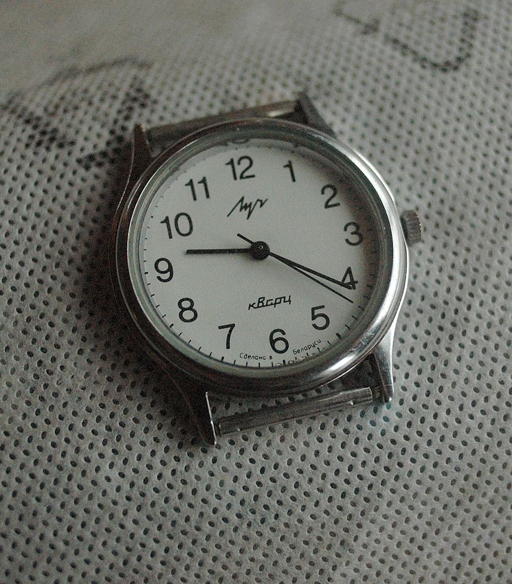

Tych Łuczy z budzikiem ostatnio się trochę przewinęło przez Allegro. Jest to pewna ciekawostka ale nieraz zwykłe 2356 mogą sprawiać problemy, a co dopiero kwarc z budzikiem :) A co do Łuczy - po doświadczeniach Darka, "na własnej skórze" przekonałem się o istnieniu bezkamieniowego 2356 ;) I jednocześnie ostrzeżenie dla potencjalnych nabywców kwarcowych Łuczy - uważajcie na te w chromowanych kopertach a'la Rakieta.
Nie spodziewam się cudów, ale czy w przypadku dobrego egzemplarza dokładność chodu jest akceptowalna?
Miałem kiedyś starego chińczyka kwarcowego, który potrafił zrobić ponad minutę nad dobę :)
I jeszcze jedno, na jakiej zasadzie ustawia się w nim budzik?
zaria to damka a łucz no còż kwestia gustu :)
To też wiem, moja żona nosi Zarię :P
Ale jakieś opinie na temat tego mechanizmu na 30 kamieniach, miało to większy wpływ na działanie mechanizmu, czy po prostu bardziej jako bajer?
Z kwarcowymi "ruskami" jest tak, że jeśli chodzą, to jest to bardzo dokładny chód; jakość wykonania ruskich kwarców (zwłaszcza starsze 2356) biła na głowę współczesne azjatyckie kwarce :) Niestety po latach często zdarzają się awarie elektroniki.
