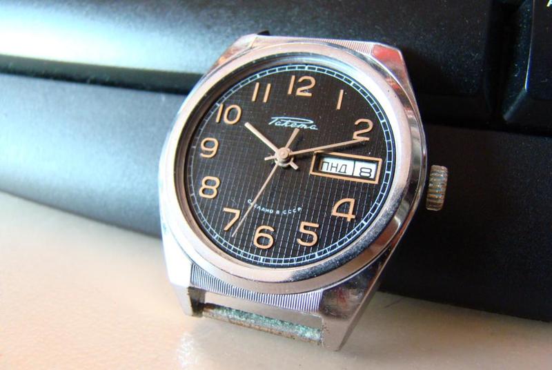

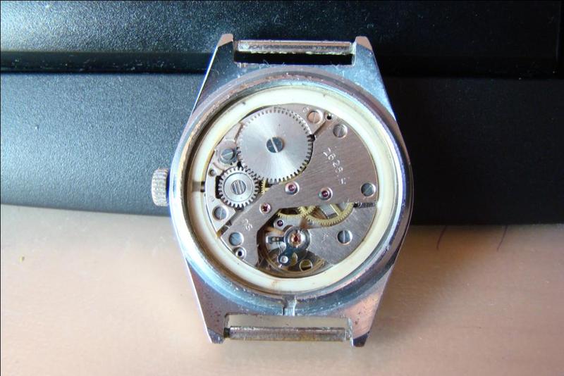

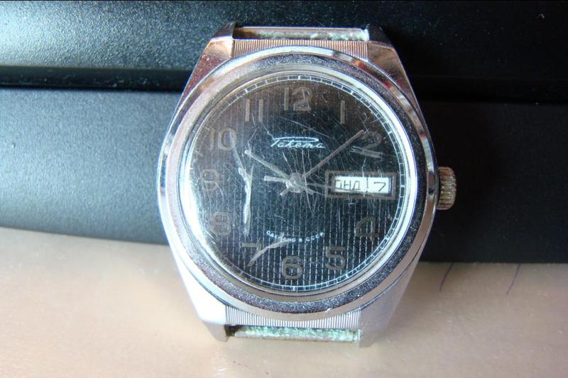

Witam Państwa,
jako iż chciałbym sprzedać ten zegarek, prosiłbym o jakieś szczegóły dotyczące tej Rakietki. Zegarek znalazłem na strychu, wszystko pięknie chodzi.
Serdecznie pozdrawiam!
To rakietka z lat 70, na 19 rubinach na werku 2628.H (jak opisany). Rezerwa chodu ok. 35 godzin
Koperty to miało chromowane, dekiel stalowy i opisane jako pyłoszczelne. Balans z zabezpieczeniem przeciwwstrząsowym.
Co do ceny - wystaw od 1 pln, a rynek powie Ci ile jest warta.

Dziękuje za pomoc. Może ktoś byłby w stanie rozszyfrować ten znak na deklu?
Na deklu to masz tylko numer seryjny i sygnaturkę, że zegarek był wręczany w okazji 25 lat przepracowanych w przemyśle węglowym czyli górnikom

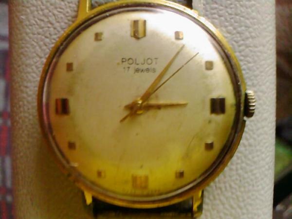

Znalazłem dwa zegarki i mam pytanko zeby coś o nich powiedzieć jaka jest ich warość bo pewnie je sprzedam
Oba Poljoty ; oba garniturowce ; oba w kopertach mosiężnych, pozłacanych ; dekle zaciskane z porządnej nierdzewki, szkła plexi, brak wodoszczelności.
Pierwszy jest prawdopodobnie z poczatku lat '70, na pierwszej generacji werku 2609, 17 kamieni.
Drugi to model de luxe, lata '60, mechanizm 2209 na 23 kamieniach.
Cena jest silnie zależna od stanu zachowania i stanu technicznego - pojedyńcze zdjęcia nie pozwalają na ocenę.
Ogólnie można napisać, że "de luxe" jest bardziej ceniony o osiąga ceny wyraźnie wyższe niż "17". Jakie są typowe ceny? Wpisz poljot w szukajkę allegro i szukaj podobnych i co ważne w podobnym stanie zachowania.

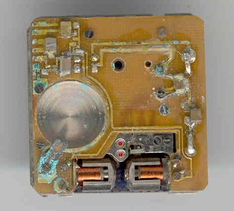

Szukam informacji na temat tego mechanizmu (czy to przerobiona Slava tranzystorowa?) i samego zegarka.

Treevill - chyba nie - tamten werk był okrągły,a ta płytka nie weszłaby do koperty sław tranzystorów raczej - ale to tylko gdybanie - nie miałem do czynienia z "tranzystorem" Sławy i pozostaje tylko gmeranie w googlach za fotkami tego zegarka - może akurat coś.

Zaryzykował bym stwierdzenie, że to mechanizm kamertonowy (tuning fork). W ZSSR była niewielka produkcja takich mechanizmów.

wiem ze to kamerton ale w przypadku Slawy właśnie używa się "tranzystorowa" bo taki napis był na tarczy

gdyby to były wnetrzności z NII to miałbyś masakrycznie rzadkie znalzisko.....
tylko ten z fotek to kwarcak, a pierwszy był kamerton:

według mnie to ten sam bo wczesne kamertony miały koronkę na dekielku a napis kwarc pewnie jest prawidłowy ze względu na to ze ostatnie kamertony miały dodatkowo montowany kwarc

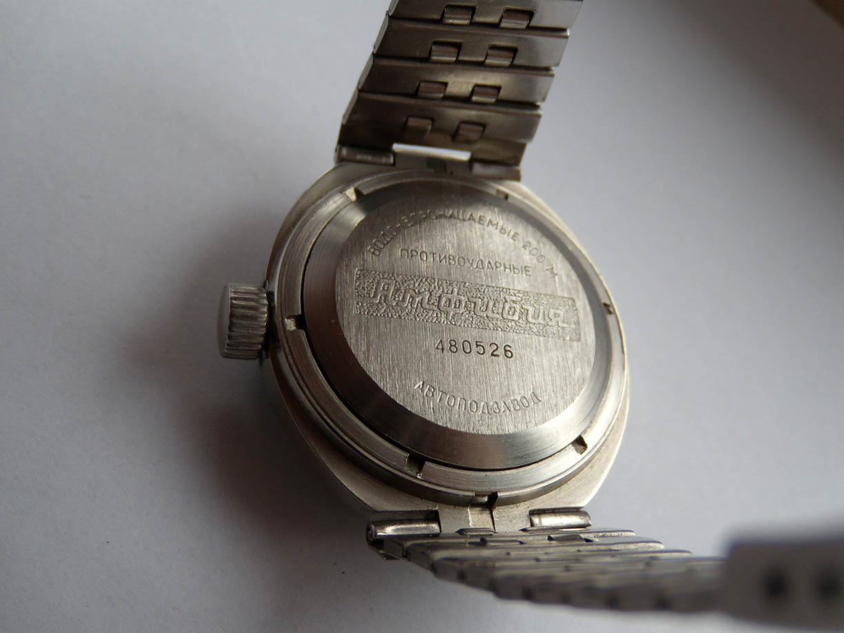

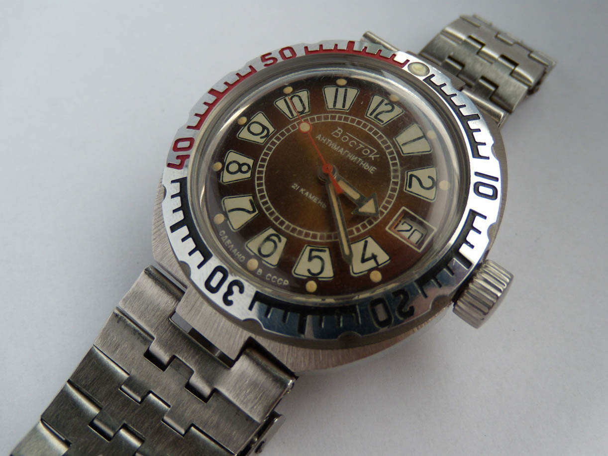

Witam,
Poproszę o jakieś informacje na temat owego zegarka.
Z góry dziękuję.
Wostok Amfibia z końca lat '80 lub przełomu '80/'90, produkcja jeszcze zsrr, rzadka tarcza. Mechanizm automatyczny 2416b w odmianie 21 kamieniowej (naciag automatyczny z możliwością dokręcania ręcznego). Bransoleta fabryczna zintegrowana (choć mozne je było kupić także osobno). Koperta i bransoleta ze stali nierdzewnej, obrotowy pierścień mosiężnych chromowany. Szkło plexi (specjalne, o odpowienum profilu i grubości dla nurka, szlifowane i wprasowywane w kopertę - jeśli nie jest to absolutnie konieczne nie wymienia się go tylko lekko poleruje). Koronka zakręcana.
Jest to zegarek nurkowy - w nowym zegarku gwarantowana była wodoszczelność 200m, ale po tylu latach przed wycieczką na basen sugerowałbym go najpierw sprzawdzić u zegarmistrza na odpowiedniej sprawdzarce by nie było niemiłej niespodzianki. Fajny zegarek i tak jak napisałem wcześniej w rzadkiej wersji. Jeśli chcesz go nosić to po tylu latach nalezy mu się czyszczenie i smarowanie mechanizmu u solidnego zegarmistrza - stare smary są już zaschnięte.
