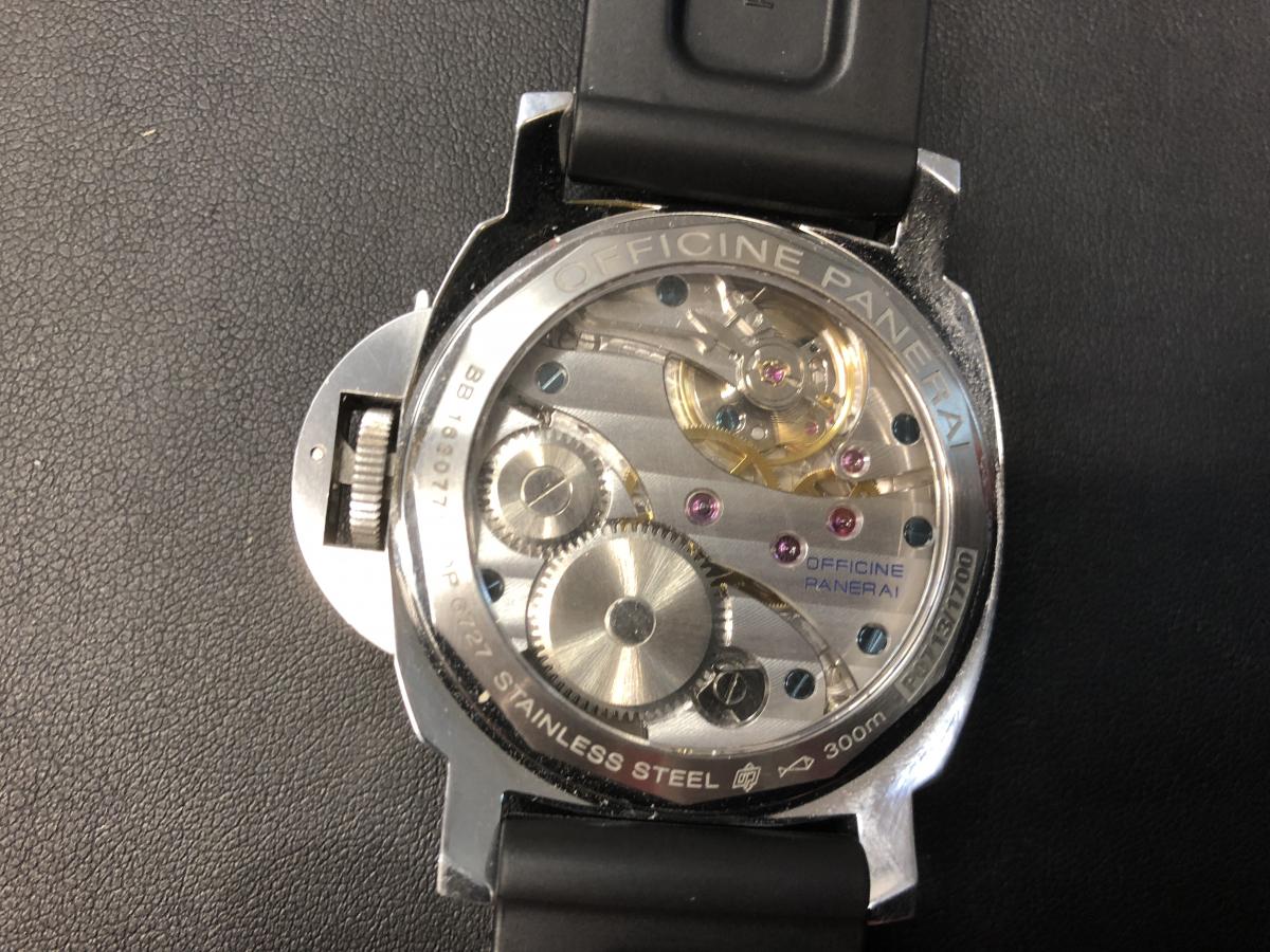

Chciałbym zapytać o Wasze zdanie na temat takiego egzemplarza...
Czy (pomijając liczne rysy i zmęczenie ) wygląda na oryginalny?
Skupiłem się na mechanizmie, gdyż ponoć tam najłatwiej odnaleźć różnicę...

Na pierwszy rzut oka wygląda ok, ale to o niczym nie świadczy bo zdjęcia są słabe a podróbki potrafią być bardzo dobre.
Ja nie widzę nic podejrzanego.

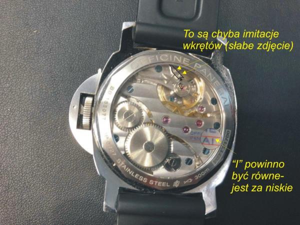

FAKE!!!! 1. swan neck ma nieprawidłowy kształt; 2. pin od wskazówek niewypolerowany; 3. pin na CG wystaje (powinien być zawsze na równi z powierzchnią CG z płaskim grzbietem). PAM-a 111 bez papierów polecam w ogóle nie kupować. Potem może wstawię zdjęcia porównawcze.

Polerka na zebach kół naciągu za daleko zachodzi, system antywstrząsowy podrabiany. H-Factory sprzed 2015 roku.

"Swan neck" u podstawy powinien być "wklęsły" tj. powinien być częścią okręgu o promieniu 3mm. Podróbki 111 mają tę część zaokrągloną i wypukłą. ZDjęcie niestety niezbyt dokładne, ale zaznaczyłem o które miejsce chodzi

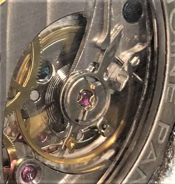

Kształt swan necka to pierwsza cecha po której można poznać faka. Producenci faków nigdy nie poprawili tej wady. Raczej nie istnieje również możliwość użycia oryginalnej części w faku, bo Soprod (który przerabiał ETY dla Paneraia) ogranicza ich dostęp.
To jest swan neck w oryginale:
Porównanie swan necków oryginał/fake:

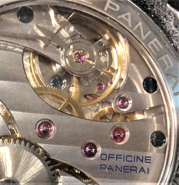

Dla porównania wklejam powiększenie z jednego zdjęć w nieco lepszej jakości.
Na drugim zdjęciu rzeczywiście te ostatnie i wygląda na krótsze od reszty...
Widać że krawędzie swan necka są zaokrąglone. Dodatkowo wydaje mi się, że na faku miarka +/- jest trochę głębiej w stronę balansu. Spójrzcie na odległość + od niebieskiej śrubki i gdzie się kończy wskaźnik.
