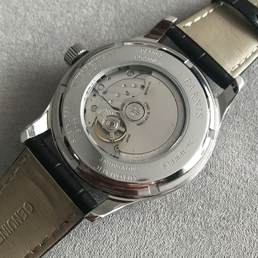

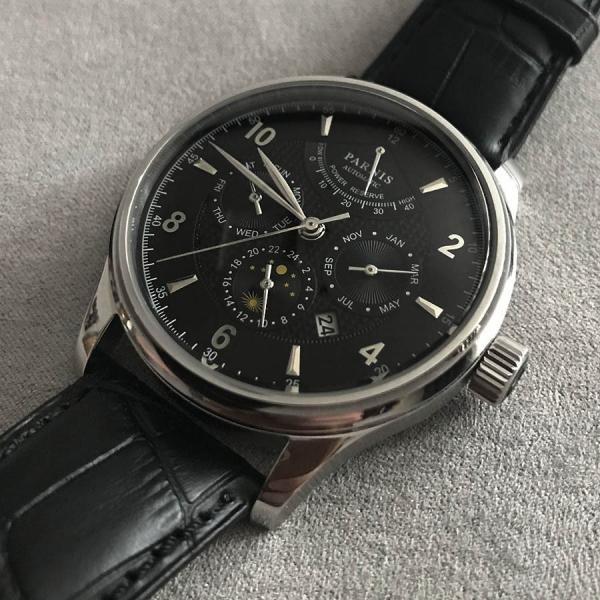

Witam,
kupiłem swojego Parnis'a na Miyocie 9100 i użytkuję go od tygodnia. Kupiłem go jako dodatkowy zegarek na wyjazdy kiedy wolę nie zabierać swojego głównego czasomierza. Co do dokładności chodu to po pięciu pomiarach jest kosmos, nie wiem jak to jest w ogóle możliwe. Do pomiaru używam narzędzia ze strony toolwatch.io. Pierwszego dnia jak go założyłem bardzo szybko (około 6h) naciągnął prawie pełną rezerwę. Znacznie szybciej niż mój główny watch. Teraz liczby:
- 1 dzień: -2,3 s
- 2 dzień: 0,0 s
- 3 dzień: 0,0 s
- 4 dzień: -0,2 s
- 5 dzień: +0,3 s
Wygląda niesamowicie? Ja do teraz nie mogę uwierzyć. Oczywiście jest tu jeszcze błąd mojego klikania myszką w przycisk. Mimo to wyniki są dość niewiarygodne. Będę systematycznie go mierzył i zapisywał wyniki.
Zanim wybrałem i kupiłem mój zastępczy czasomierz długo przeglądałem specyfikację różnych werków. Dlaczego wybrałem zegarek z tym, a nie z innym. Po pierwsze ma moją ulubioną komplikację czyli wskaźnik rezerwy chodu, po drugie ma roczny kalendarz i co najważniejsze zegarek w którym się znajduje jest naprawdę bardzo ładny i do tego dość tani jak na to co sobą reprezentuje.

Witam,
- 1 dzień: -2,3 s
- 2 dzień: 0,0 s
- 3 dzień: 0,0 s
- 4 dzień: -0,2 s
- 5 dzień: +0,3 s
A tutaj link do strony na której można dokładnie sprawdzić wszystkie werki Miyoty.
http://miyotamovement.com/index.html

Zrobiłem jeszcze kilka innych doświadczeń i wyniki są dość ciekawe. Zmierzyłem go na dwa sposoby: kiedy cały czas jest noszony i w spoczynku. Wyniki są bardzo ciekawe:
- nosziny na ręce: -5,7 s
- w leżeniu: +5,6
Biorąc pod uwagę fakt, że noszę zegarek około 12h na dobę wychodzi, że różnice się znoszą i stąd moje wcześniejsze wyniki.
Ostatnio zacząłem używać go mniej regularnie i wyniki nie są już takie niesamowite ale nadal bardzo dobre, kolejno: +1,6 s; -1,0 s; -1,9 s; -2,0 s.
Raz zmierzyłem go po 24 h (w spoczynku) jak rezerw była prawie na 0 i wyszło -7,4 s. Widać, że zdecydowanie lepiej mu jak jest naciągnięty w 2/3.
Będę teraz mierzył go jeszcze w spoczynku ale w różnych ustawieniach: dekiel w dół, dekiel w górę, na boku koronką w dół, na boku koronką w górę. Zrobię to tak dla zabawy ale bardzo jestem ciekawy wyników! :)
