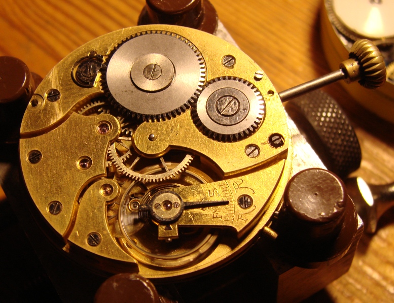

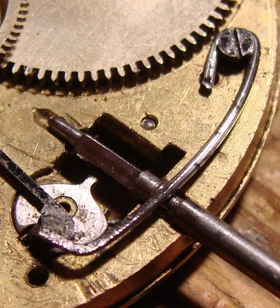

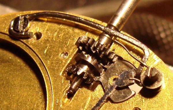

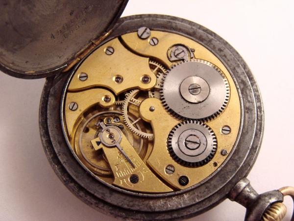

W końcu uznałem, że można by tiret dorobić z kawałka stalowego drutu.
Wersja pierwsza - niedorobiona...

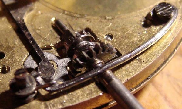

Wersja druga. Oczywiście, tiret ma spełniać dwie funkcje - po pierwsze ma przełączać mechanizm nastawczy, po drugie - musi wypuscic wałek, w razie potrzeby.
Jak widzicie - dałem oryginalną śrubę służącą do zwalniania wałka, ale mój nowy tiret nie sięgał do niej.
Chciałem nawet stworzyć nowy, ale działał on sporo gorzej, więc zastosowałem kawałek drutu.
Pierwszy był za krótki i spadał z tiretu, a ponadto ten projekt działał świetnie, tylko nie wypuszczał wałka.
Więc dałem - po pierwsze - dłuższy drucik, żeby opierał się o mostek, a po drugie - zmieniłem kształt tiretu, by - po odkręceniu śrubki z drucikiem - wypuszczał wałek.
Tak to wygląda i... nawet działa :)

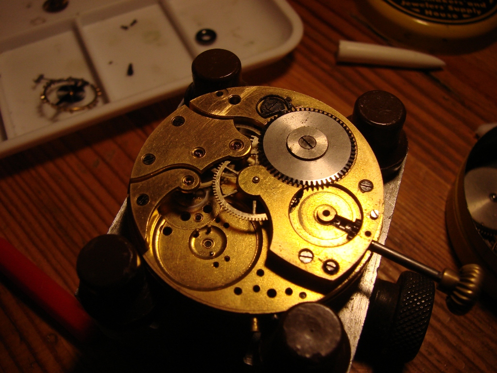

Mechanizm - poza ciekawym mechanizmem nastawczym - nie wyróżnia się niczym szczególnym.
Zenith - dobry :)
Niestety - nie mam zdjęcia spod tarczy, ale jest tam tylko sprężynka wodzika, przestawiająca mechanizm w pozycję do nakręcania po wsunięciu wałka.

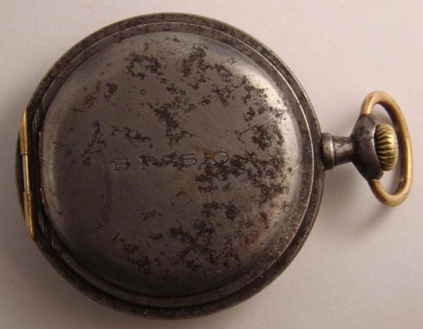

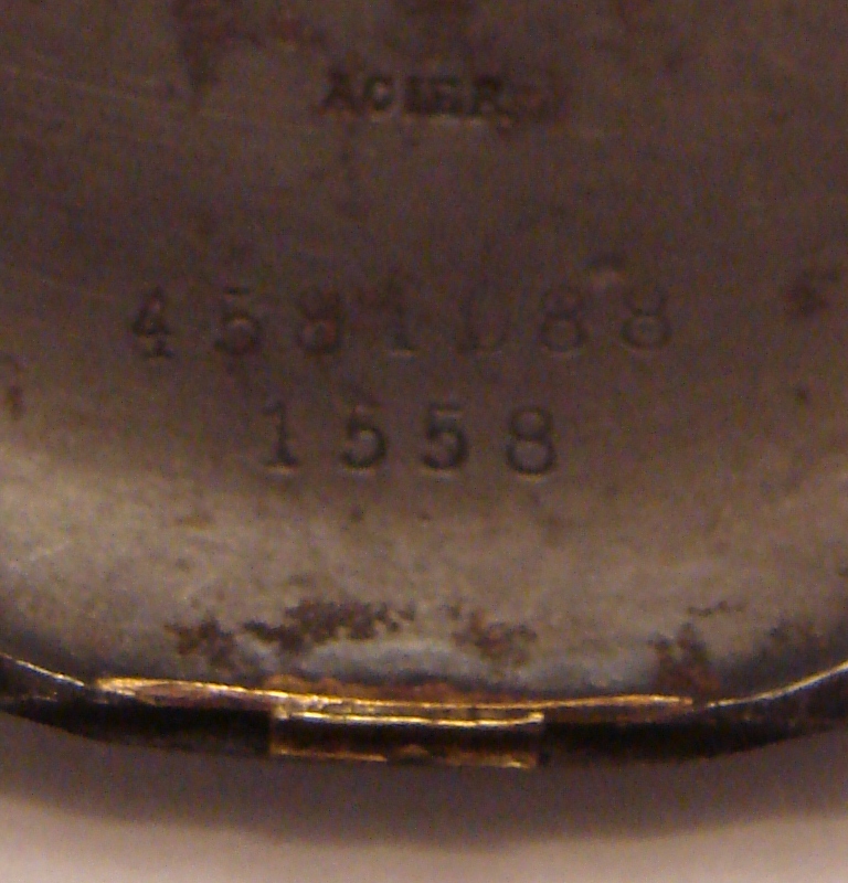

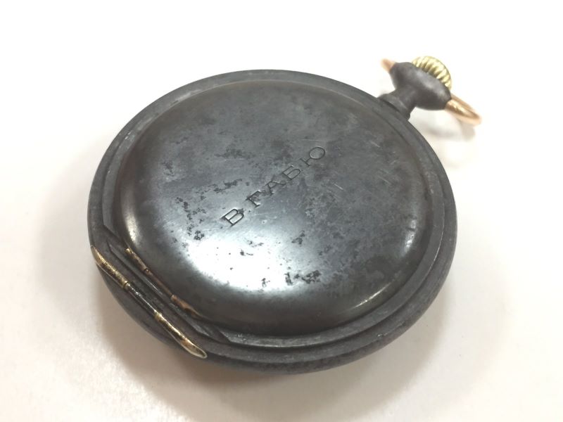

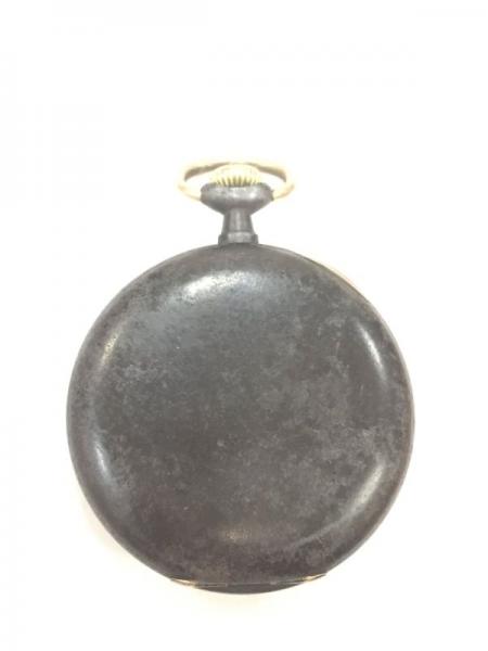

Zegarek posiada stalową kopertę (z urwanym deklem :( ), która kiedyś, zanim ktoś ją wyszorował, była zapewne czarna - takie wykończenie zachowało się na wewnętrznej stronie dekla.
Koperta również sygnowana W.Gabus...

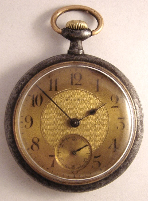

Szkiełko marniutkie, więc rzut oka na tarczę bez szkła:
Tarcza to zdecydowanie najładniejszy element zegarka, musiała pięknie wyglądać w czarnej kopercie, ale koperta już czarna nie jest :(
I mechanizm:

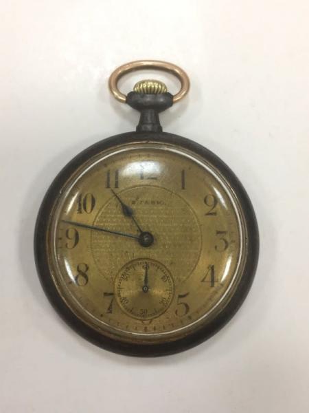

A nie myśliisz, ze ta czerń mogła sama zejść? Mam gdzieś podobnego trupka  - koperta oksydowana ale oksyda była w podobnym stanie zejścia jak u Ciebie.
Jak znajdę to pokazę.

Co do koperty - wygląda, że ma ślady czyszczenia (rysy). Na zewnątrz - może od noszeia, ale na wewnętrznym deklu??? Hmmm... :)

Nurtuje mnie jednak wciąż pytanie - czy tarcza jest na oryginalnych nóżkach?

Tarcza ma oryginalne nóżki, inaczej bym zrzędził :)
Jakiego drucika użyłeś? ;)
A nie wiem - dość twardego - wykopałem gdzieś w szpejach i drugi okazał się dobry...
Taka reanimacja, coś pięknego :) A może ta koperte oksydą :)
Kopertę potraktowałem oksydą i jest lepiej.
Nie genialnie, bo miejscami sczerniała, a miejscami zszarzała, ale lepiej ;)
wiem, że można by powierzchnię najpierw przygotować, ale głębokośc wżer wymagałaby bardzo agresywnej polerki - chyba za bardzo...
