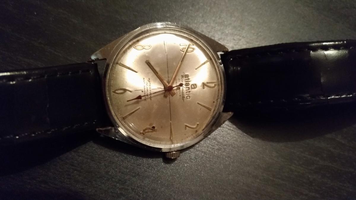

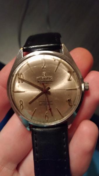

jestem od około roku szczęśliwym posiadaczem zegarka jak na zdjęciach  - Atlantica Worldmaster.
Stan jest również widoczny. Rok temu zegarek oddałem do zegarmistrza który wyczyścił mechanizm oraz wymienił szkiełko zegarka (wcześniejsze było strasznie porysowane). Jako, że jest to sikor do którego mam olbrzymi sentyment (uwielbiam go mieć na ręce) - myślę o przywróceniu go do stanu świetności. Chciałbym się dowiedzieć czy jest sens poddać ten konkretny egzemplarz renowacji oraz z jakimi kosztami muszę się liczyć. Ewentualnie do kogo warto się zwrócić o pomoc.

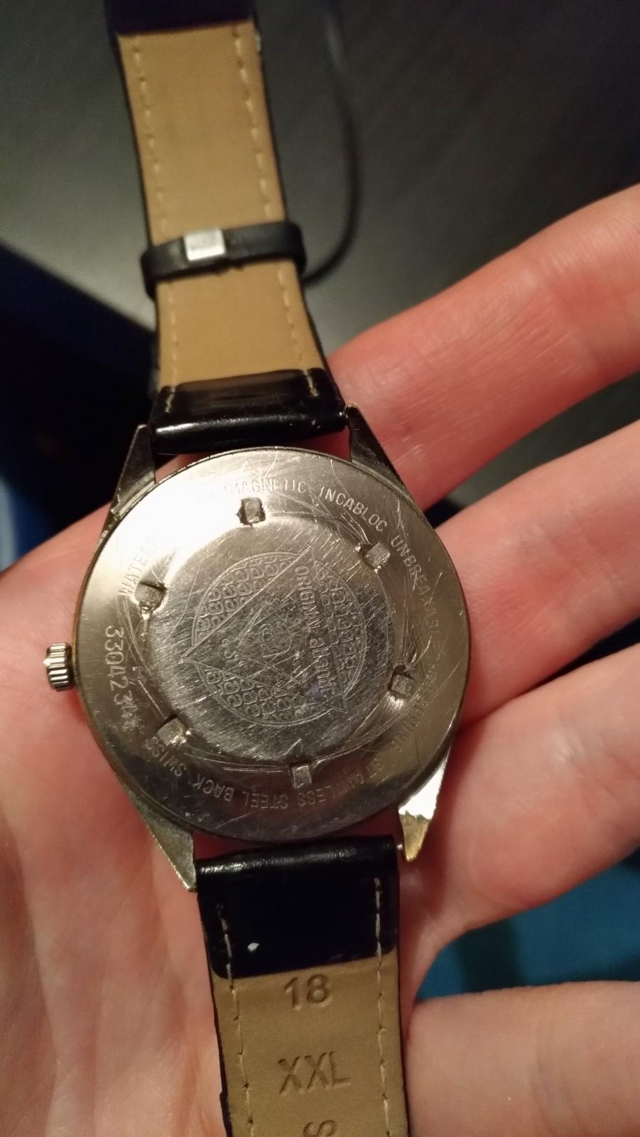

Na marginesie - jak widać na zdjęciach pasek jest w fatalnym stanie. Czy ktoś wskaże mi jakie wymiary teleskopów (paska?) muszę szukać do tego zegarka?
Masz napisane na pasku: 18 mm. Ten obecny to taki najtańszy ze skórzanych, jeśli to codzienny zegarek, to trzeba albo kupić coś porządniejszego, albo często zmieniać takie po kilka zeta za sztukę. A odnośnie do renowacji to się nie będę produkował, bo dla mnie zegarek jest ok, poza kropą przy czwórce...
Podobno (tak mówił zegarmistrz) wskazówka sekundnika nie jest oryginalna i należałoby ją wymienić.

Sekundnik nie jest oryginalny i to nie powinno być problemem, bo wyprodukowali mnóstwo takich Atlanticów. Popytaj u zegarmistrzów.  Renowację możesz przeprowadzić, ale zastanów się przed nią i jej zakresem, bo drogi powrotnej nie będzie. Koperta jest chromowana, więc najpierw trzeba zdjąć powłokę, wyrównać "niedoskonałości" i ponownie nałożyć chrom. Efektem będzie nowa warstwa chromu i brak ostrych krawędzi. Z odnowieniem tarcz, to niektórzy cuda robią. W zakładach zajmujących się fachową renowacją na pewno mają przykłady odnowionych Atlanticów. Zerknij, zobacz, pomyśl. Ciekawe co to za kropka przy "4". Ceny podadzą w punktach. W W-wie np. na ul. Złotej. Warto pofatygować się osobiście i porozmawiać, popatrzeć.
Obecnie zegarek ma swój charakter. Bardzo dobrze, że przeleżał w szufladzie. Nie musiał pracować. Teraz jest jego czas. Wg mnie nie wymaga on renowacji, a jeżeli wiążesz z nim sentymentalne uczucia - niech o nich przypomina. Nie wymagaj, aby 30 letni zegarek wyglądał jak nowy. Nowy masz w sklepie.

Kropka przy 4 to nic innego jak mocowanie tarczy do mechanizmu. W 21 kamiennych Unitasach jest dosyć szeroki rozstaw nóżek, jedna przy 4 druga przy 11.

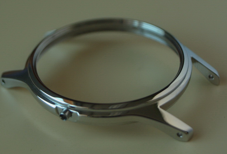

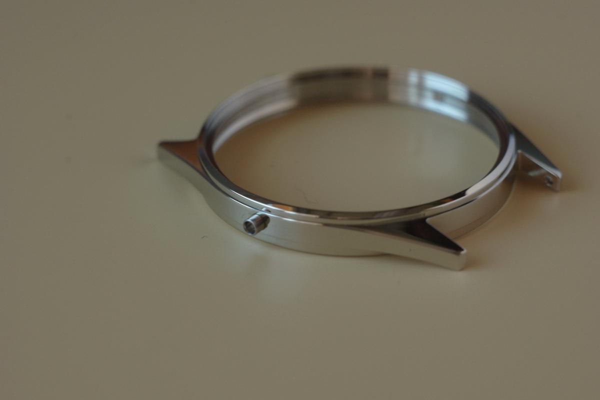

Oddasz byle gdzie, zapłacisz za chromowanie 40-60zł, to będziesz miał obłą kopertę, bez kantów. Odżałujesz 150zł - koperta będzie z kantami że palec przetnie.
Ostatnio są do dostania nowe koperty stalowe do Atlantica, bodajże do mechanizmów FHF 969 i UNITAS 6300. Możesz pójść również w tę stronę.
