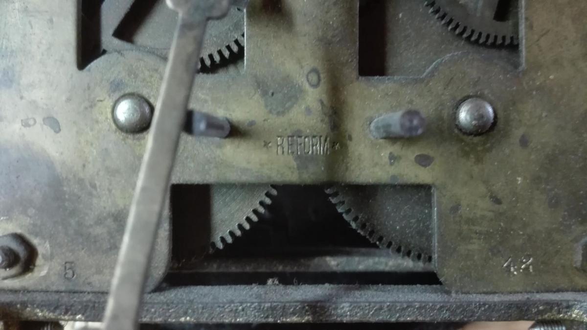

Mam na imię Arek i zarejestrowałem się na forum głownie ze względu na Waszą częstą i profesjonalną pomoc przy identyfikacji zegarów. Wczoraj, mój serdeczny kolega wiedząc, że mam doświadczenie konserwatorskie poprosił mnie o pomoc przy restauracji zegara ściennego jego śp. pra pra dziadka, który przez ostatnie kilkanaście lat przeleżał na strychu pierw stodoły, a później domu.
Po dzisiejszym demontażu, udało się odnaleźć sygnaturę *REFORM* o nr 5 z lewej strony oraz 42 z prawej - co widać na zdjęciu. Biorąc pod uwagę to, co znalazłem na forum to sygnatury tej używały takie firmy jak:

Zegar na tylnej ściance ma napis 42 s.
Nie znam się na zegarach, stąd też moje pytanie - jak myślicie, kto jest producentem tego egzemplarza? Dodam, że zegar został przyprowadzony do domu dawno temu, wg domowników na pewno ma minimum 100 lat, a dom ten znajduje się w Wielkopolsce, 40 km od Poznania.

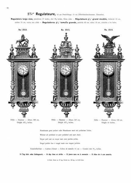

Dzięki za jakieś pomysły. Ten zegar w ogóle jest dziwny, bo wygląda jak zlepek kilku. Dolna sterczyna bulasta, u góry teoretycznie kwadraty, które widziałem tylko w 1 zegarze i to w innym miejscu (zdjęcie).
Nie śmiecąc bardziej forum - zamontowalibyście koperty w miejscu domniemanych "kwadratów"?
Oczyścilibyście do drewna i zajęli się politurowaniem, czy walką o jak najbardziej zbliżony do oryginału koloryt - ciemna bejca + orzech dla kontrastu - pytam o aspekt strikte jak najbardziej zbliżony do epoki.
No i szczyt, wymyślić orła, konia czy zrobić sterczynkę.
To tyle, nie będę zaśmiecał forum. Wielkie dzięki za wsparcie!

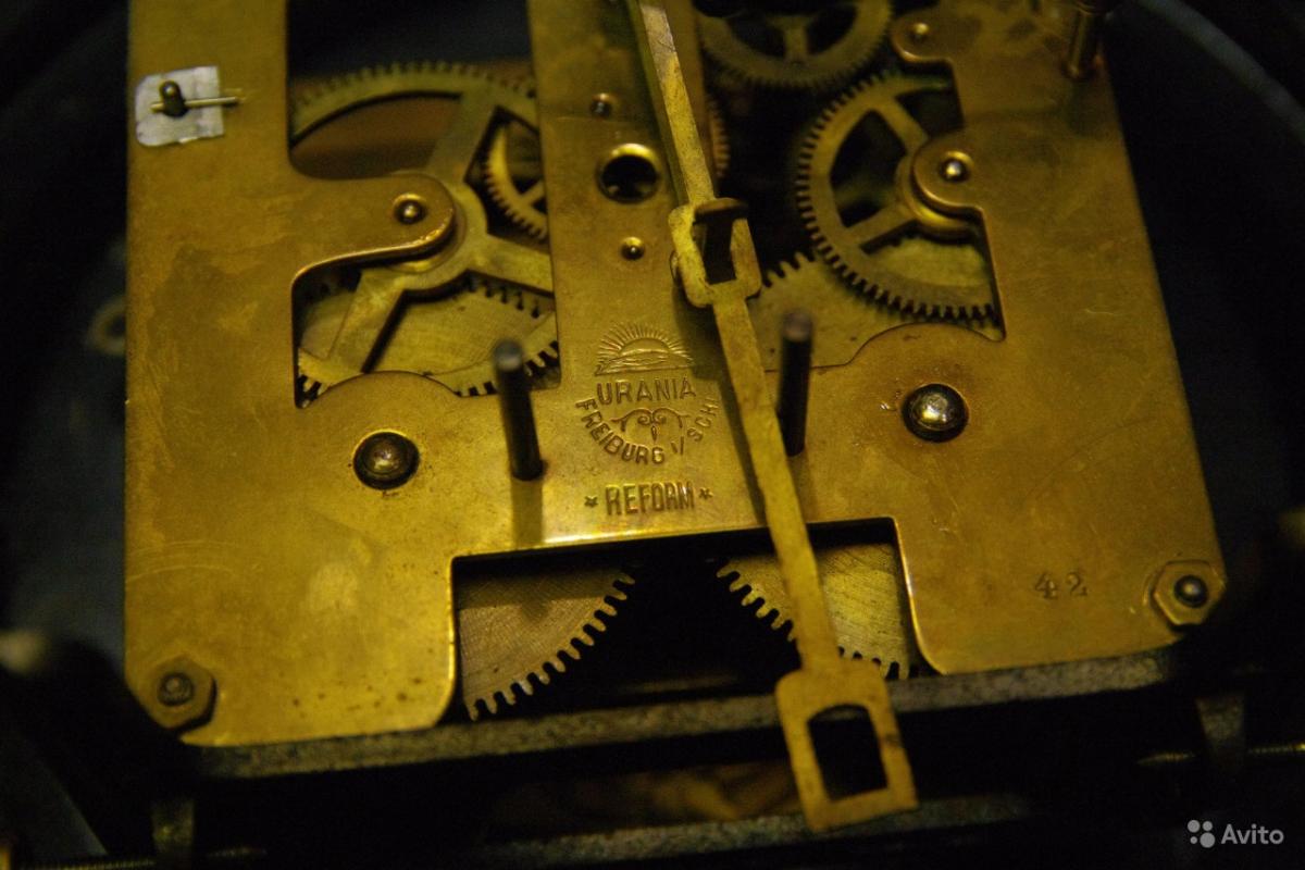

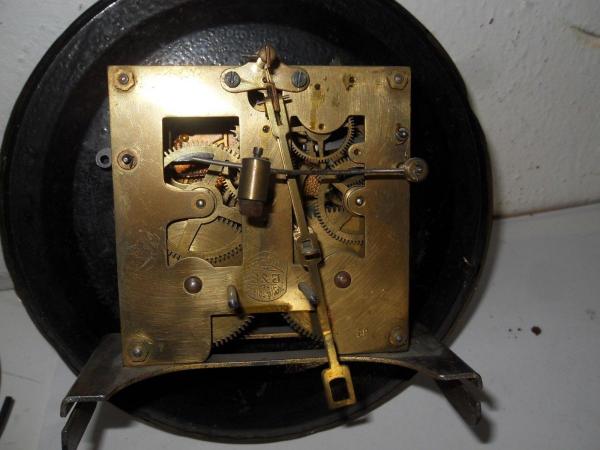

Dzień dobry!
Arek, marka REFORM była związana z firmami URANIA do 1912 roku, a następnie z Sölch & Jäckel.
Oto ich piętno:
post-90701-0-67178100-1529009801_thumb.jpg   post-90701-0-68274700-1529009812_thumb.jpg
Wydaje mi się te zegar są wykonane aż do 1912 roku.
Pozdrawiam, Tatyana
Tak jak już napisano- modeli i wariantów podobnych skrzynek były nieprzebrane masy. Pewnie można było też sobie pewne elementy wybrać indywidualnie. Ponieważ nie jest to wybitny unikat, gdzie należy każdą drzazgę uszanować, ja bym doradzał przestudiowanie pewnej ilości podobnych modeli i dowolny wybór. W zależności od tego co Ci się będzie podobało, a występuje w jakichś katalogach z epoki, lub na fotkach. Pamiętaj tylko, że dolne sterczyny mniejsze, a górne większe  :).
Po zabiegach antykołatkowych i naprawach, oraz uzupełnieniach, kolor jakiś Ci wyjdzie sam, bo trzeba będzie to przykryć, ujednolicić. W Twoim chyba filarki i listwy są ciemniejsze, a reszta jaśniejsza, gdyby się to dało utrzymać, to by IMO było super.
