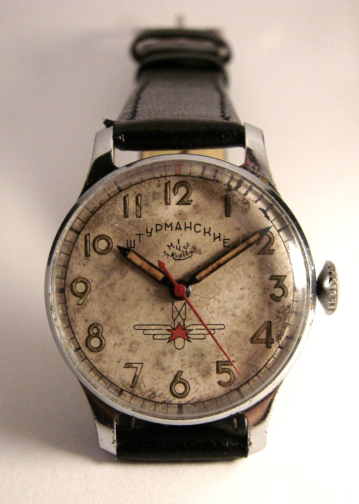

Cudo - nie? Jak wiemy, Szturmańskie to poszukiwany model, który doczekał się ogromnej ilości (na szczęście z reguły tandetnych i oczywistych) podróbek, a tu - oryginalny Szturmański, do tego z 1949. roku. Prawie oryginalny, bo - niestety - zgubił gdzieś po drodze swoją cudną, stożkowatą koronkę. W zasadzie rzadko przywiązuję aż taką wagę do koronki, ale tu by się przydała, bo oryginalna była na tyle charakterystyczna, że jej brak rzuca się w oczy.

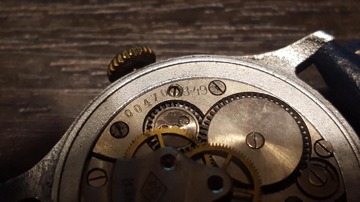

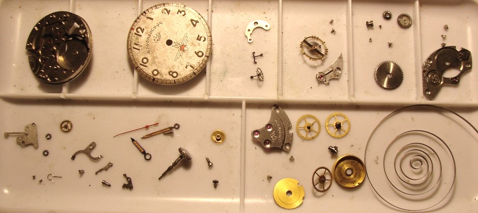

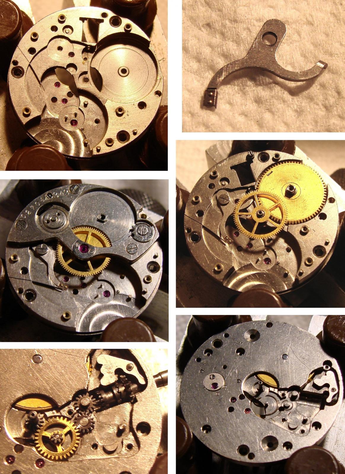

Oczywiście - nie byłbym sobą, gdybym Szturmańskiego nie rozłożył, co też uczyniłem:
Ręce miałem jak z waty, ale udało mi się niczego nie zepsuć. Jednak praca nad takim cudem to zawsze większy stres.

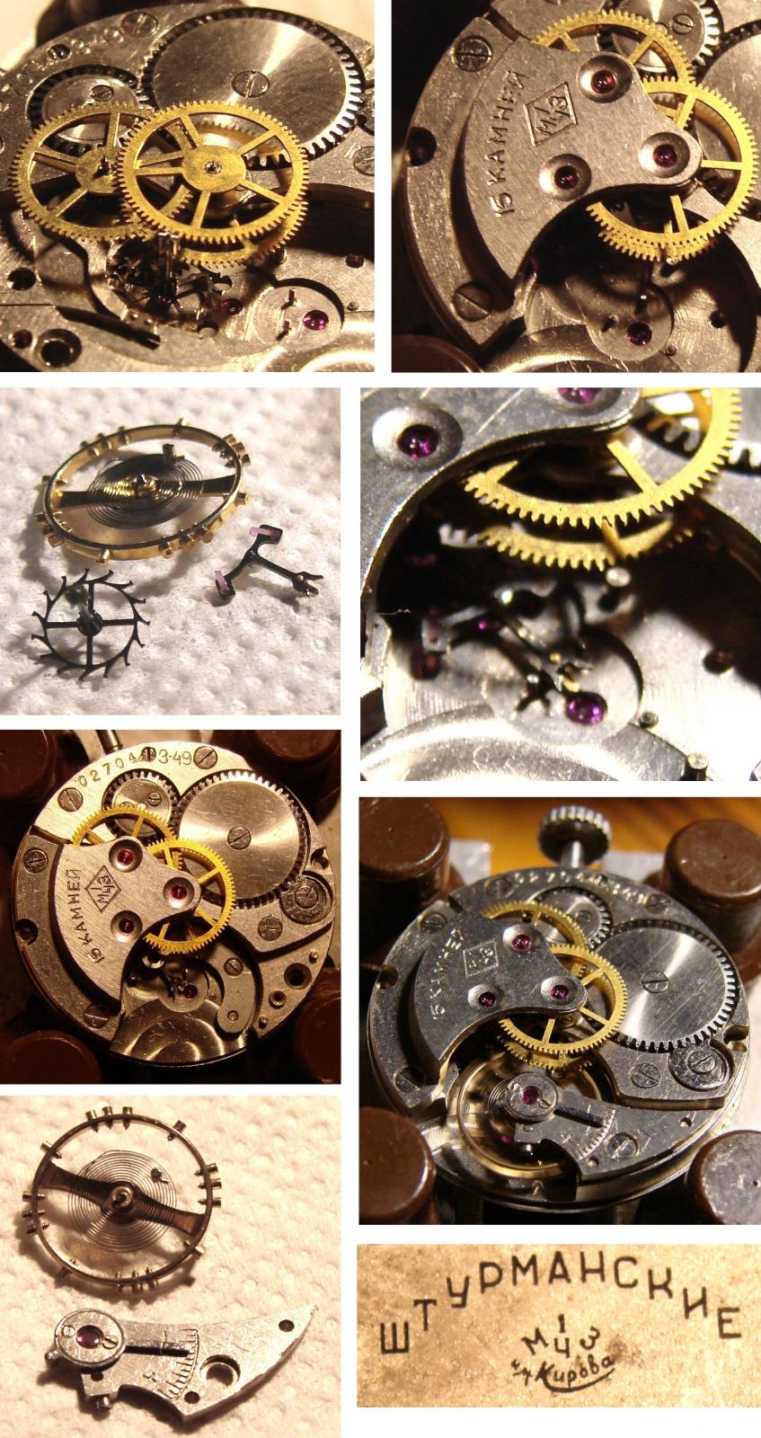

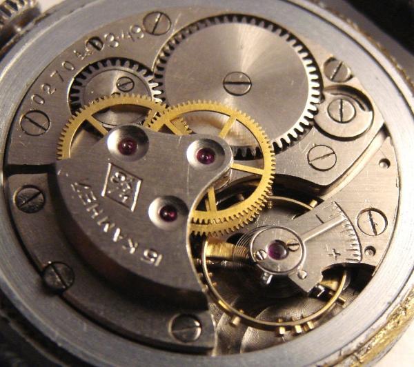

Zastosowany tu mechanizm to nowy model z centralna sekundą, dobrze znany z innych marek, jak Moskwa, Sportiwne, Pabieda czy Leningrad. Sowieci sprytnie przekonstruowali K26 stosujący "wysoki" mostek przekładni, żeby współosiowo zamontować koła.
Mechanizm jest - przez to - grubaśny i stanowi swego rodzaju pomost między k26 z dolną sekundą, a np kirowskim 2409, który by już znacznie bardziej płaski.
Technologicznie mechanizm jest identyczny jak K26, dzieli z nim też niektóre części.

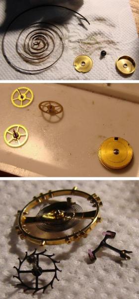

Wychwyt szwajcarski, stalowy, polerowany, a balans złocony, z breguetowskim włosem. Ładnie.
Egzemplarzom z lat 1949-1950 brakuje pasków na płytach, ale jakościowo - "wielki świat" :)
Kontynuując, wydawało mi się, ze Szturmańskie miały tzw. "stop-sekundę" i faktycznie, ten okazał się mieć mechanizm "stop sekundy", tyle ze zepsuty.
Dźwignia popychana przez końcówkę wałka naciągowego powinna zatrzymywać balans, ale ma urwany drucik, który to robił, więc nie działa. Można by przeszczepić element ze Sportiwnego, ale nie mam. Następnym razem postaram się pamiętać, żeby zdobyc brakujący element.
Mechanizm nastawczy jest identyczny jak w K26...
Coś tu jednak nie gra, bo dokręcenie śrubek mostka remontuaru powoduje zablokowanie koła zmianowego przekładni wskazań. jeden z elementów (albo koło, albo mostek) nie jest oryginalny, po prostu. Póki co - nie dokręciłem jednej ze śrubek do oporu (a jedynie do "pierwszego oporu"), ale też trzeba będzie się temu jeszcze raz przyjrzeć...
Powyżej widzimy współosiowe koła "prawdziwej" centralnej sekundy.

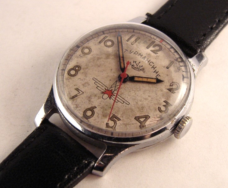

Mechanizm po złożeniu chodzi ładnie i można mu założyć tarczę i wsadzić go do koperty.
Musiałem bardzo uważać przy montażu wskazówek, żeby mi farba nie poodpadała.
Jest to - najpewniej - farba radowa stosowana wówczas szeroko (nie tylko w ZSRR), która z czasem ulega degradacji i odpada. Tarcza ma już - jak widać - trochę braków:

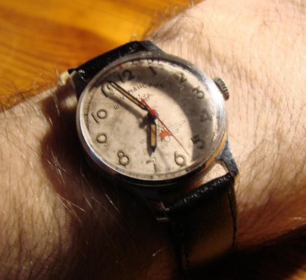

I już :)
Piękny Szturmański...
...z mechanizmem z 1949!
Super :) !

Fajnie, kolejny uratowany. Gratuluję
Super nabytek,gratulacje!Należy pamiętać że to chyba jedyny radziecki zegarek naręczny o którym możemy powiedzieć że jest wojskowy.

Zegarek jest piękny (a przekonania tego nabrałem 'kiedyś tam",  na pewno wcześniej nim usłyszałem, że miał go J. Gagarin).
Super logo, ale też napis. Poza tym, świetna jest sama nazwa.. nadaje jakąś taką dynamikę. Oprócz tego, to już raczej pytanie do zaawansowanych kolegów - czy niektóre  zegarki "militarne" z czasów nam bliższych nie nawiązują do tej stylistyki tarczy i wskazówek (pomijam logo i napis)? Chyba, że towarzysze designerzy czerpali inspirację z jakichś "zapadnich" wzorów:)
Serdeczne gratulacje i podziękowanie za fajny opis!

Wielkie dzięki dla Wojtka za koronkę :D
Teraz to już jest coś pięknego :D !!!

No i super! Szturmanski prima sort a ja bardzo się ciesze ze miałem mały wkład w jego skompletowanie :)
W sumie, to nawet fajnie, że ma małe przetarcia - wygląda jakby od zawsze była elementem tego zegarka. w stanie NOS wyglądałaby nienaturalnie :)
