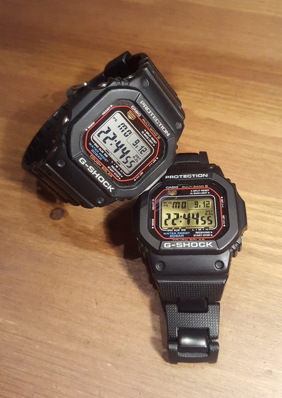

Waldzior 3231 #31377 Napisano 12 Września 2016 Zdjęcia robiłem na potrzeby tej animacji przed chwilą 0 Udostępnij tę odpowiedź Odnośnik do odpowiedzi Udostępnij na innych stronach
