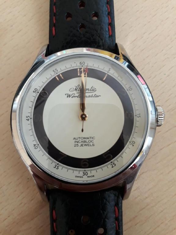

Witam,
Ostatnio zauważyłem że wskazówka godzinowa lekko nie nadąża (jest przesunięta nie trafia równo w indeksy). Wyraźniej to widać przy pełnych godzinach. Zegarek jest jeszcze na gwarancji, czy jest sens  oddać go do serwisu, czy lepiej nic nie kombinować?
oczywiście, że do naprawy...
Masowo spotykany błąd montażu wskazówek w zegarkach od stu do dziesiątek tysięcy złotych...
Piotr
Czyli do serwisu, czy zbagatelizować?
Do serwisu, by poprawili osadzenie wskazówek.

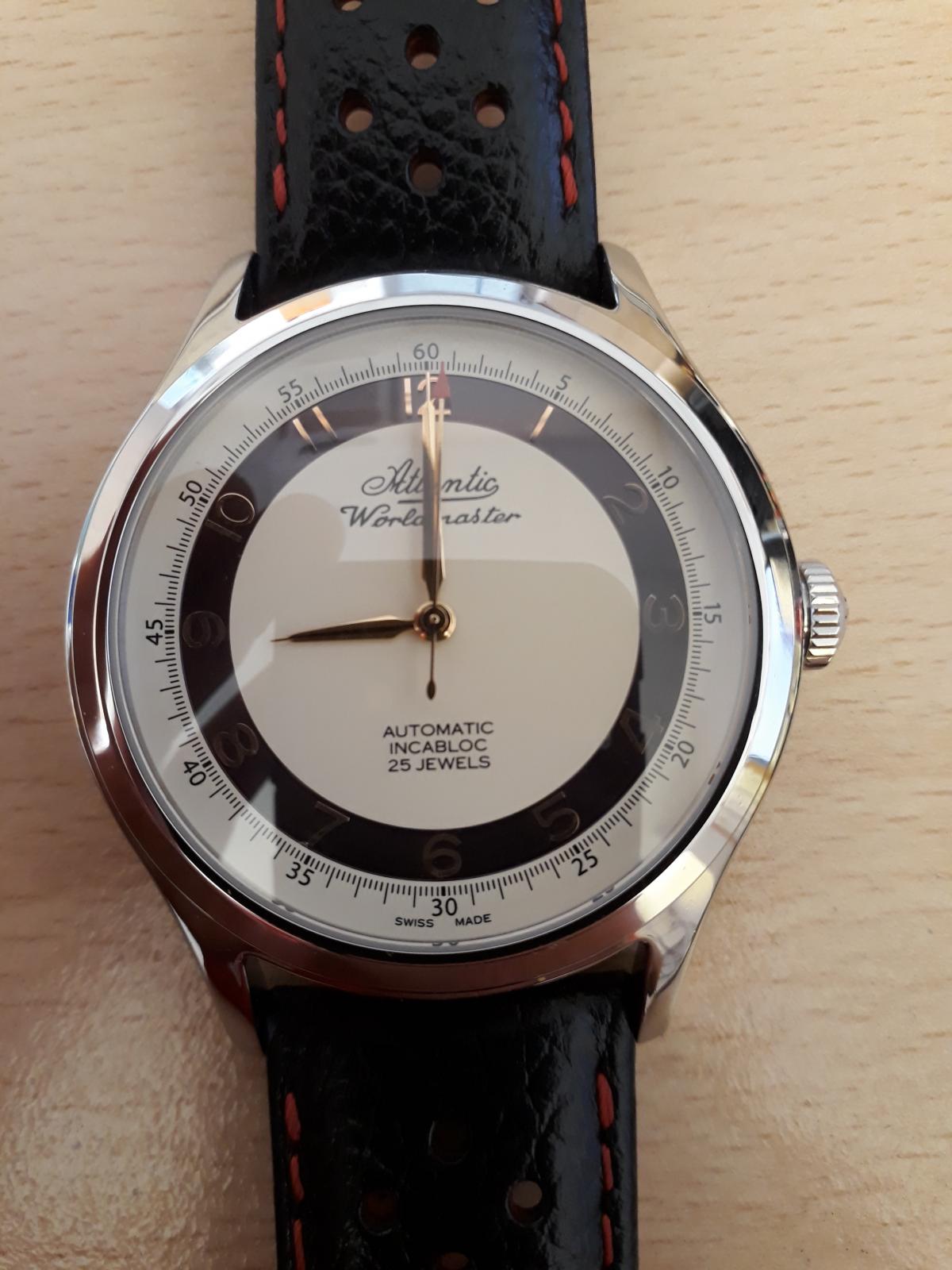

Ciąg dalszy rozterek...zegarek oczywiście nie ma okienka daty ale dopiero teraz zauważyłem że charakterystyczne kliknięcie mechanizmu zmieniające datę występuje o godz. 07:00, wcześniej przed naprawą było to punkt 24:00 (mechanizm ETA 2824-2). Pytanie czy to ma jakiś wpływ na pracę mechanizmu, reklamować czy nie zawracać sobie głowy?
Ech... Nic mu nie będzie. Po prostu czuczmoki źle nałożyli wskazówki.
Tak, myślę że zostawię, dzwoniłem do Serwisu pani po konsultacji stwierdziła że technik nie skupiał się na datowniku którego nie ma i dlatego tak wyszło, nadmieniła również że przy montażu fabrycznym różnie z tym bywa. Nie wiem jak w innych u mnie przed naprawą przeskakiwał dokładnie o 12.
