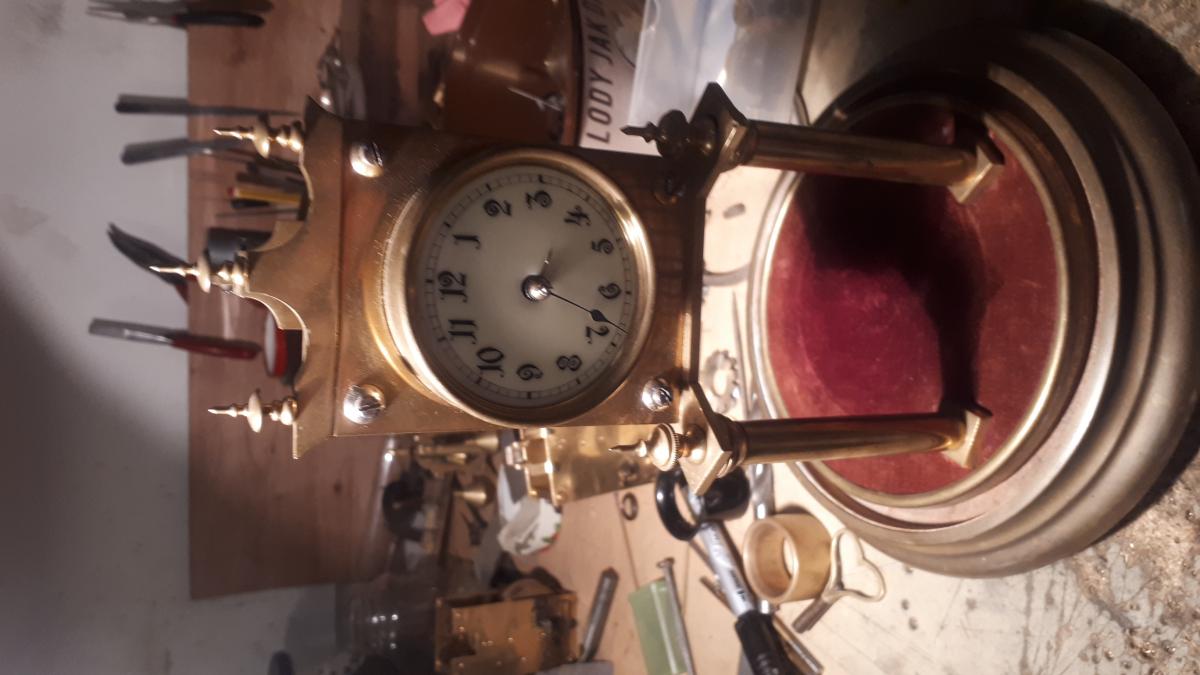

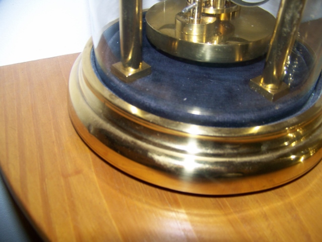

old time 456 #5951 Napisano 18 Stycznia 2020 (edytowane) No i popsułem zabawę. Czemu dajesz granatowy aksamit?Taki tu trafilem i takie tez chyba byly w oryginale.Poszukam w Polsce bordowego Edytowane 18 Stycznia 2020 przez old time 0 Udostępnij tę odpowiedź Odnośnik do odpowiedzi Udostępnij na innych stronach
longcase1 481 #5952 Napisano 18 Stycznia 2020 (edytowane) Był u mnie jakieś dwa miesiące temu taki sam JUF właśnie z bordowym materiałem. Jedynie wahadło było nie oryginalne. Edytowane 18 Stycznia 2020 przez longcase1 0 Udostępnij tę odpowiedź Odnośnik do odpowiedzi Udostępnij na innych stronach

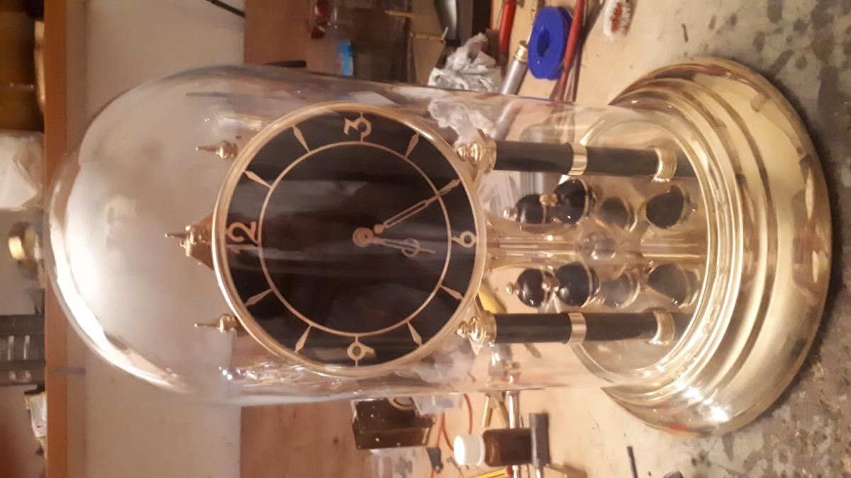

longcase1 481 #5963 Napisano 19 Stycznia 2020 (edytowane) U mnie narazie tak to wygląda;-) tarcza adoptowana z innego roczniaka. Oryginalna zachowana (dla mnie była nie akceptowalna). Pozostaje jeszcze dorobić wskazówki odpowiedniej długość do tarczy Szkoda że te zdjęcia się same przekręcają :-/Zdjęcie poniżej przedstawia stan przed renowacją (modyfikacją) Edytowane 19 Stycznia 2020 przez longcase1 0 Udostępnij tę odpowiedź Odnośnik do odpowiedzi Udostępnij na innych stronach
Yodek 2549 #5964 Napisano 19 Stycznia 2020 Wspaniały efekt. Nasz kolega emanuje energią i pomysłami Krótko mówiąc, jak trafiła bym odpowiedniego kandydata na lifting, to mnie korci spróbować tak samo, czyli zwyczajnie zmałpować pomysł Bartka Oczywiście jakby się udało to ja takiego efektu nie osiągnę ale choć trochę podobny bo takie malowanie nie za koniecznie umiem 0 Udostępnij tę odpowiedź Odnośnik do odpowiedzi Udostępnij na innych stronach
longcase1 481 #5965 Napisano 19 Stycznia 2020 Oj tam, od razu takie masz negatywne założenia że nie osiągniesz takiego efektu;-) 0 Udostępnij tę odpowiedź Odnośnik do odpowiedzi Udostępnij na innych stronach
