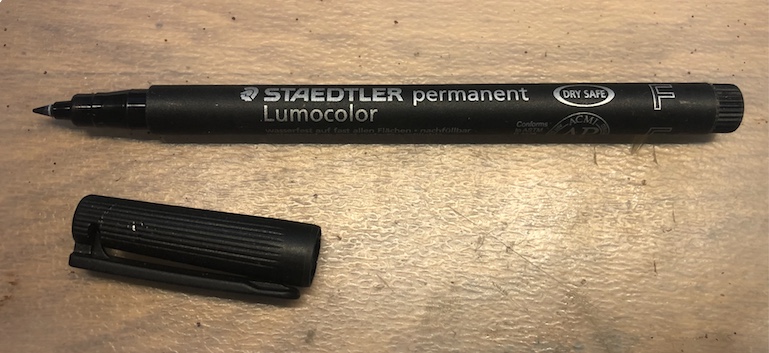

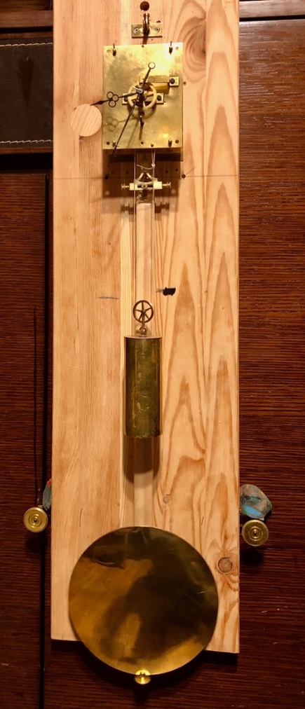

Ja to robię cienkopisem do folii, zdejmuję oczywiście werk z sanek skrzynki. Takim cienkopisem. Najlepiej to testowanie robić na "desce testowej" ....
Możesz też zdjąć koła przekładni wskazań - złożyć wskazówkę minutową i puścić do ruchu. Jeśli zegar się zatrzyma to błąd jest w przekładni chodu. Jak nie to coś jest w przekładni wskazań.
Ps. deska testowa - do wglądu ...

Deski - testowki się jeszcze nie dorobiłam ale dotkliwie odczuwam jej brak - akrobacje na biurku i ścianie rano w niedzielę, w piżamie na dodatek są męczące i wyglądają nieco dziwnie
