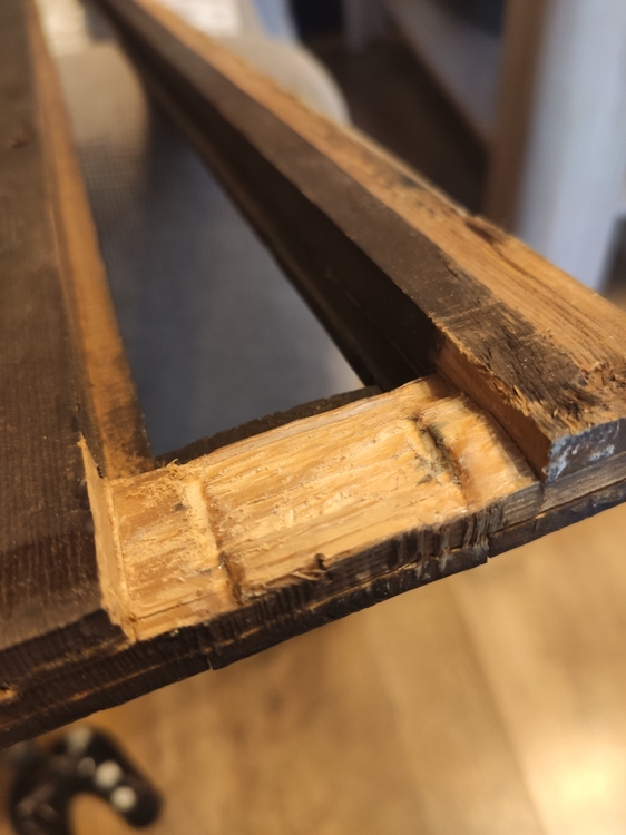

Yodek 2549 #7930 Napisano 1 Listopada 2020 (edytowane) Jaki efekt to nie wiem, o ile LES nie straci miłosierdzia, to jest nieco szans.. A tu chwalipost - stary klej był na gwoździach.. Dwie minuty frezem na mikrodremelku i nie ma kleju 🤗. Viva la liberte od klejóff, gwoździóf 🖐️😄 Edytowane 1 Listopada 2020 przez Yodek 1 Udostępnij tę odpowiedź Odnośnik do odpowiedzi Udostępnij na innych stronach

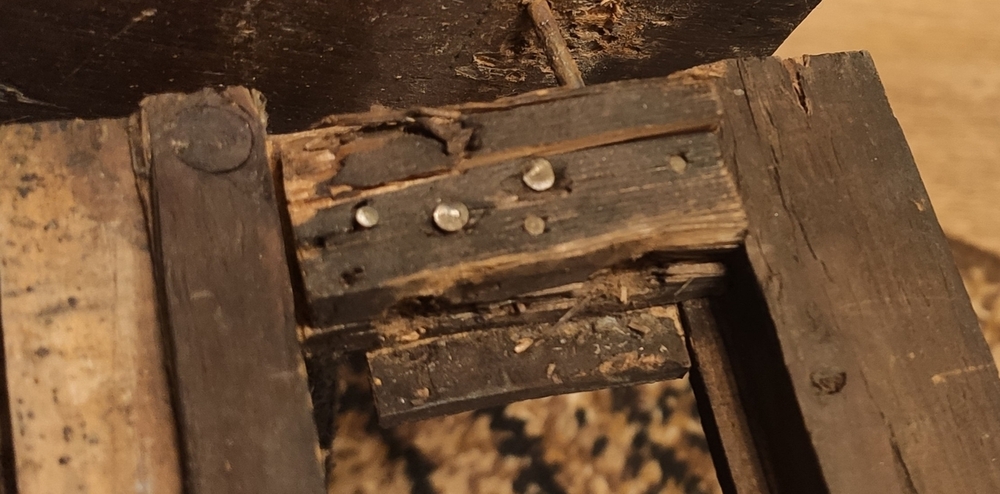

Yodek 2549 #7931 Napisano 1 Listopada 2020 Nudzi mi się więc Wam będę przynudzać 🤭😝 Gosia dziś "odtwarza" klocuszek", który został zmasakrowany gwoździami. Po demontażu gwoździ została kupka spróchniałych drzazg w ilości 5 sztuk. Klejenie najpierw jednej drzazgi do drugiej, potem kolejnej, a ten zlepek do nie lepszej listewki dolnej. Trzeba było kawałek drzazgi dorobić, bo drzewiej gdzieś kawałek klocuszeka przepadł w mrokach. Ostatecznie mój waflowy przekładaniec z kawałkami smakowitej folii schnie, a co z tego wafla wyjdzie się okaże 🤗 2 Udostępnij tę odpowiedź Odnośnik do odpowiedzi Udostępnij na innych stronach
mkl1 6809 #7932 Napisano 1 Listopada 2020 Koniecznie chcesz mieć zlepek pruchna? Nie lepiej dociąć kawałek nowizny, a wówczas przy kolejnych pracach nic nie będzie się wichrować z powodu słabego elementu.. 0 Pozdrawiam Mirek Udostępnij tę odpowiedź Odnośnik do odpowiedzi Udostępnij na innych stronach
LESKOS 3484 #7933 Napisano 1 Listopada 2020 Nie jest tak źle , da się to tak zrobić ... i będzie ok . Ociupinkę cierpliwości . Dla Gosi to nie takie proste dociąć nowy kawałek , zresztą wpasowanie nowego kawałka nie jest proste w takim elemencie . A kedyś trzeba się nauczyć takich napraw . Powoli dojdzie do dobrego stanu. A z drewnem nie jest tak źle... 0 Czasem lepiej powiedzieć coś, nie mówiąc NIC! 🤔 Udostępnij tę odpowiedź Odnośnik do odpowiedzi Udostępnij na innych stronach
mkl1 6809 #7934 Napisano 1 Listopada 2020 Jak tak twierdzisz. OK. Jestem niepoprawny.. to jest od wewnątrz, więc bym wymienił. Co do klejenia, to stzrzy stolarze mówili: Klej najlepiej trzyma tam kaj go ni ma( czyli tak ścisnąć, by nie było żadnej szparki... Nie wierzyłęm i pokazano mi... Złamał sztyl od miotły, potem dokładnie skleił po wyschnięciu walnął o kant stołu jeszcze raz... złamał się w innym miejscu ( obok) a klejoene trzyało.... ale to na marginesia 0 Pozdrawiam Mirek Udostępnij tę odpowiedź Odnośnik do odpowiedzi Udostępnij na innych stronach
Yodek 2549 #7935 Napisano 1 Listopada 2020 (edytowane) 30 minut temu, mkl1 napisał: Koniecznie chcesz mieć zlepek pruchna? Nie lepiej dociąć kawałek nowizny, a wówczas przy kolejnych pracach nic nie będzie się wichrować z powodu słabego elementu.. Mkl - dobre pytanie. Może i lepiej, może i łatwiej, może i mocniej. Ale mi chodzi jeszcze i coś innego. Chodzi o to żeby się zmierzyć, sprawdzić, nauczyć się czegoś nowego. Wczoraj wieczorem jak LES, na przemian z Fibo, dali mi popalić i przedstawili listę "postulatów i haseł" to łzy w oczach mi się zakręciły.. Cisnęło mi się na myśl - "***** skrzynię" 😖. Dziś rano stwierdziłam, że spróbuję 🖐️. Najwyżej skrzynia spadnie i będę miała 500 puzli.. Na próchno paraloid... Czas tego "powąchać" 😵 22 minuty temu, LESKOS napisał: Dla Gosi to nie takie proste dociąć nowy kawałek , zresztą wpasowanie nowego kawałka nie jest proste w takim elemencie . Kawałek musiałam dociąć. Taki z 5 mm Dowcip to będzie wtedy jak trzeba będzie ten zlepiony puzel nawiercić i wkleić patyczki... ha 😱 Edytowane 1 Listopada 2020 przez Yodek 2 Udostępnij tę odpowiedź Odnośnik do odpowiedzi Udostępnij na innych stronach
PM1122 1805 #7936 Napisano 1 Listopada 2020 (edytowane) Ja , to też wolałbym kleić . Zawsze naprawa , a w przypadku wstawiania nowej deseczki , to już będzie gadanie , że to jakiś składak kombinowany , to tu i jeszcze tam . Oczywiście , można postarzać i pomalować , że różnicy nie będzie .... ale jak się da naprawić , to sukces większy Edytowane 1 Listopada 2020 przez PM1122 1 Udostępnij tę odpowiedź Odnośnik do odpowiedzi Udostępnij na innych stronach

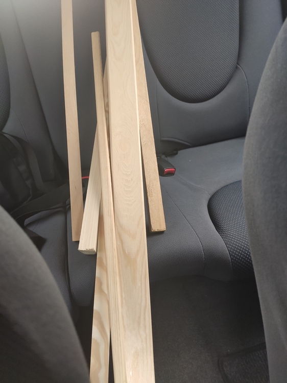

Yodek 2549 #7939 Napisano 2 Listopada 2020 Poszłam po klej, a się jeszcze w drzewniane resztki, za kilka cebulionów, obłowiłam 😊 2 Udostępnij tę odpowiedź Odnośnik do odpowiedzi Udostępnij na innych stronach

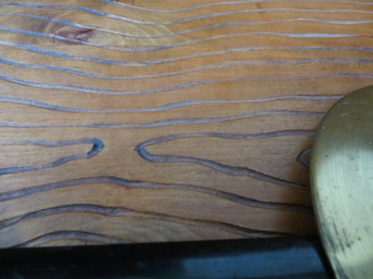

PM1122 1805 #7945 Napisano 3 Listopada 2020 (edytowane) Mam takie pytanie . Przetałem skrzynkę benzyną lakową , a że w drewnie jestem ,,mocny" , to ... nie wiem , czy tak zostawić , czy olejem lnianym . Ogólnie , jest dobrze ! No , ale brak mi doświadczenia . Wstawiam zdjęcie , ale to z telefonu i tak niezbyt wyraźnie widać i nie pokazuje tego koloru ... ale suchość tak. Edytowane 3 Listopada 2020 przez PM1122 0 Udostępnij tę odpowiedź Odnośnik do odpowiedzi Udostępnij na innych stronach

PM1122 1805 #7947 Napisano 3 Listopada 2020 (edytowane) 22 minuty temu, mkl1 napisał: A to się chyba mazerunek nazywa.. się mylę? i to taki "niedokończony" od góry... Nie nie . .... no właśnie , zapomniałem aparat fotograficzny , a telefon , to nie to. Mazerunek , to farbą , a tu są rylcem wyryte rowki ( tak około 0.5 do 1.mm głębokości ) ... no , chyba że to wypalano , ale krawędzie są dość ostre , a że się nie znam , to te dwie możliwości zakładam . ..... na drugim zdj. może lepiej widać . Edytowane 3 Listopada 2020 przez PM1122 0 Udostępnij tę odpowiedź Odnośnik do odpowiedzi Udostępnij na innych stronach
mkl1 6809 #7948 Napisano 3 Listopada 2020 Teraz widać "rowki" Po ki diabeł to było robione? Bo nawet usłojenia się nie trzymano... 0 Pozdrawiam Mirek Udostępnij tę odpowiedź Odnośnik do odpowiedzi Udostępnij na innych stronach
LESKOS 3484 #7949 Napisano 3 Listopada 2020 ... a dłutem snycerskim pół okrągłym. Taka maniera była w przez pewien czas w rzeźbionych skrzyniach z Dolnego Śląska ... Już kilka takich skrzyń widziałem 😉 0 Czasem lepiej powiedzieć coś, nie mówiąc NIC! 🤔 Udostępnij tę odpowiedź Odnośnik do odpowiedzi Udostępnij na innych stronach
