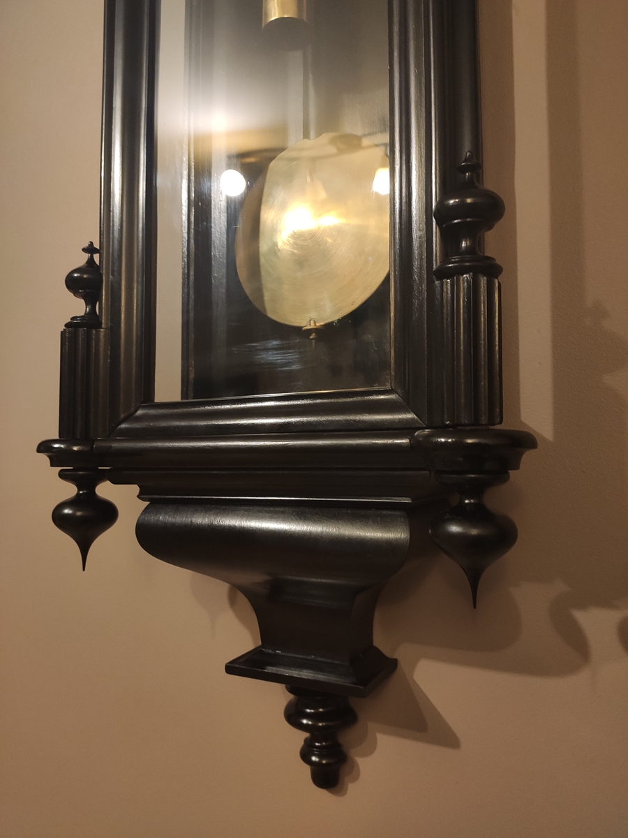

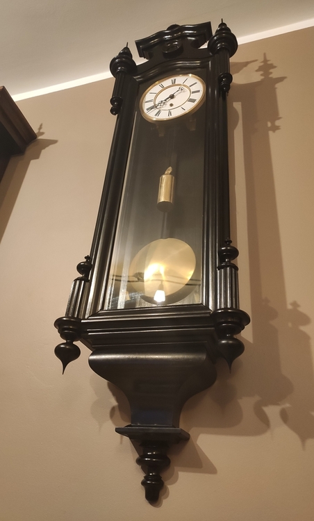

Yodek 2549 #7801 Napisano 17 Października 2020 (edytowane) Robilim, i robilim, i skończyłam mozolenie.. Złożona, geometria trzyma, drzwiczki weszły idealnie. Germania a.d ok. 1875 - TADAM! 🖐️🤗 The end.. Edytowane 17 Października 2020 przez Yodek 7 Udostępnij tę odpowiedź Odnośnik do odpowiedzi Udostępnij na innych stronach

LESKOS 3515 #7813 Napisano 17 Października 2020 Dodam tylko, że do tego mamy profesjonalne tło zdjęć - tzw umbra palona, najbardziej uniwersalne tło w profesjonalnej fotografii reklamowej ...👍👌 1 Czasem lepiej powiedzieć coś, nie mówiąc NIC! 🤔 Udostępnij tę odpowiedź Odnośnik do odpowiedzi Udostępnij na innych stronach

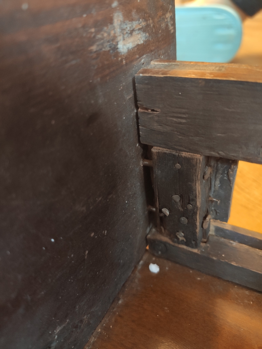

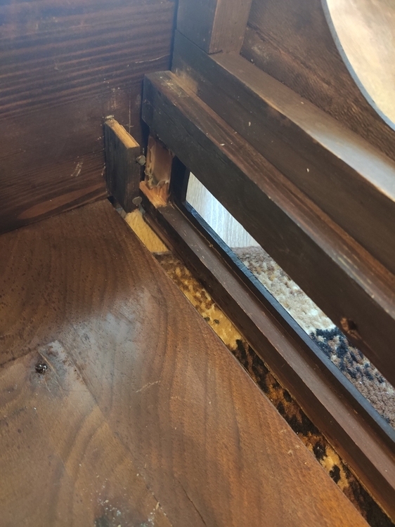

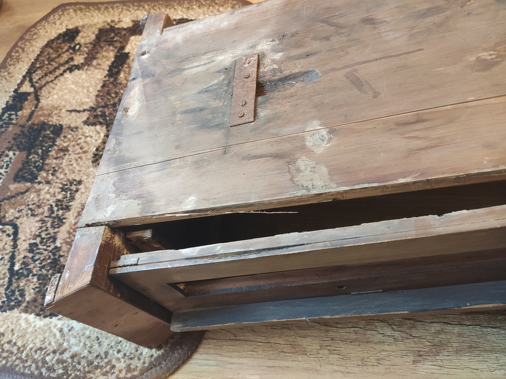

Yodek 2549 #7818 Napisano 18 Października 2020 (edytowane) Germania poszła na ścianę, a teraz oględziny pudła wiedeńczyka (jakiegoś Eduarda Pfajfer'a chyba 🤣🤣) Uuu, moja droga - skrzynka ta swoim nędznym stanem nie odzwierciedla stanu mechanizmu - tam kupa brudu ale pod brudem wygląda jakby nigdy nie był ruszany. Łby śrub idealne, a pod stalowymi kółkami blokującymi płyty i mocującymi tarczę nie widać śladów ich wyciągania lub wciskania 😳 Skrzynia trzymała się kiedyś na 60 deka gwoździów, fornir na plecach się odspoił po całej długości, plecy lekko wypuczone i pęknięte po długości, listwy boczne skrzyni od tyłu zgniły. Jakby było jeszcze mało to trza brodę, koronę i oszklić skrzynkę. Z rok mi zejdzie LES - coś mi się wydaje, że albo mnie wywal z Whatsapp'a albo się dobrze zastanów 😆👍 Bartek - z Tobą będzie nie lepiej 😝 Ajloviu Was 🥰🥰🥰 (Wszystkich 🤗) Edytowane 18 Października 2020 przez Yodek 0 Udostępnij tę odpowiedź Odnośnik do odpowiedzi Udostępnij na innych stronach
PM1122 1817 #7819 Napisano 18 Października 2020 Noo , ktoś gwoździował z zapałem Dasz radę !! Nie takie dechy Yodek robiła 0 Udostępnij tę odpowiedź Odnośnik do odpowiedzi Udostępnij na innych stronach
Yodek 2549 #7820 Napisano 18 Października 2020 (edytowane) 40 minut temu, PM1122 napisał: Noo , ktoś gwoździował z zapałem Dasz radę !! Nie takie dechy Yodek robiła Oczywiście, mam zamiar dać 😉 Ludzie! Co too?? 😳😳😳 Znalazłam - Josef Strobl - wytwórca gongów do zegarów ☺️ Edytowane 18 Października 2020 przez Yodek 0 Udostępnij tę odpowiedź Odnośnik do odpowiedzi Udostępnij na innych stronach
LESKOS 3515 #7821 Napisano 18 Października 2020 (edytowane) Powiem tak 🤔 , wreszcie musisz naprężyć muskuły i ruszyć porządnie głową. Naprawa wymaga wstawek (uzupełnienie braku w listwie) i klejenia , uzupełniania drobnych ubytków, ich krycia, gruntowania , dobierania barw na ubytkach, politurowania z doborem podkładu... Wszystko powoli fragment po fragmencie - to nie fabryka, trzeba przemyśleć każde działanie - to taki egzamin ... praca "czeladnikowska". I nie żadna tam stolarka ... 😉 Ps . warto to potraktować po myciu jednym ze środków grzybobójczych bo widać pierwsze niepokojące objawy (zacieki) być może to jakiś pierwszy objaw pleśni... być może nie aktywny już ale ... Edytowane 18 Października 2020 przez LESKOS 0 Czasem lepiej powiedzieć coś, nie mówiąc NIC! 🤔 Udostępnij tę odpowiedź Odnośnik do odpowiedzi Udostępnij na innych stronach
Yodek 2549 #7822 Napisano 18 Października 2020 Będę się zmagać. Najgorzej widzę to uzupełnienie braku w listwie 😑 Dzięki 😀 0 Udostępnij tę odpowiedź Odnośnik do odpowiedzi Udostępnij na innych stronach
LESKOS 3515 #7823 Napisano 18 Października 2020 (edytowane) No to już jest taka zabawa z doborem listwy i dopasowaniem ... ale myślę że da się ten zegar z tą skrzynka doprowadzić do ładnego stanu . Edytowane 18 Października 2020 przez LESKOS 0 Czasem lepiej powiedzieć coś, nie mówiąc NIC! 🤔 Udostępnij tę odpowiedź Odnośnik do odpowiedzi Udostępnij na innych stronach
Yodek 2549 #7824 Napisano 18 Października 2020 Chyba czas "powąchać" paraloidu i się z nim zaprzyjaźnić. Nauczyć się z nim obchodzić.. 0 Udostępnij tę odpowiedź Odnośnik do odpowiedzi Udostępnij na innych stronach
LESKOS 3515 #7825 Napisano 18 Października 2020 (edytowane) Niekoniecznie paraloidu, choć miejscowo w celu wzmocnienia struktury też , ale na plecach użył bym coś "mniej inwazyjnego" - tylko lekkie zabezpieczenie . Jest masa środków, ja używam do czystego drewna preparatu Tytan, a potem profilaktycznie Altaxu... nie zostawiają po sobie śladów. (trochę zapachu) Edytowane 18 Października 2020 przez LESKOS 0 Czasem lepiej powiedzieć coś, nie mówiąc NIC! 🤔 Udostępnij tę odpowiedź Odnośnik do odpowiedzi Udostępnij na innych stronach
