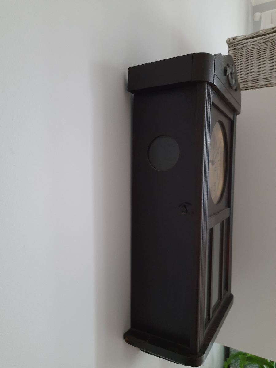

Miłosz Pakulski 641 #8451 Napisano 21 Marca 2021 11 godzin temu, LESKOS napisał(-a): Miłosz, jest OK, To tylko wyprostuj wg podanych zasad 😉 i będzie wszystko grało ... 🙂 Jak będzie mocowana do ramki ? Sprężyna jest okej ale mimo to zatrzymuje się 0 Udostępnij tę odpowiedź Odnośnik do odpowiedzi Udostępnij na innych stronach

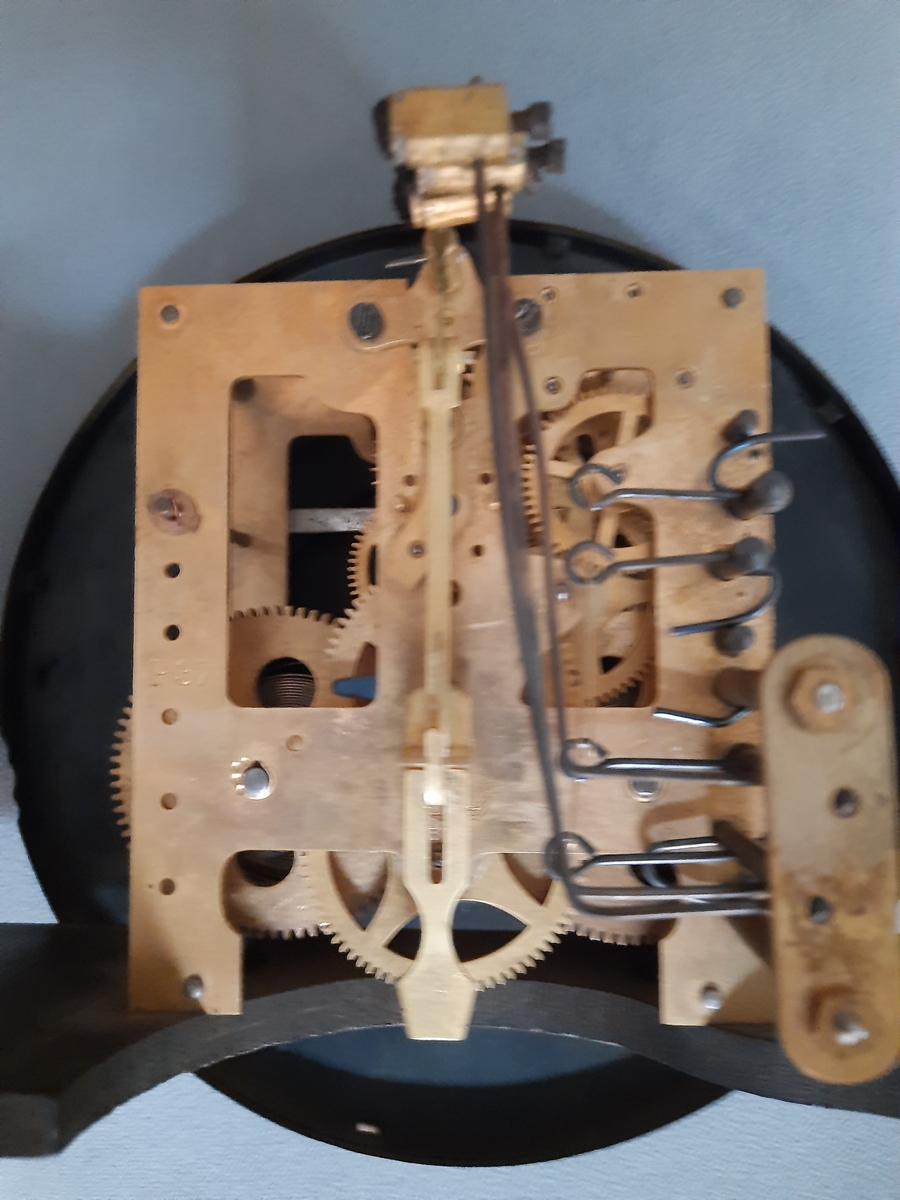

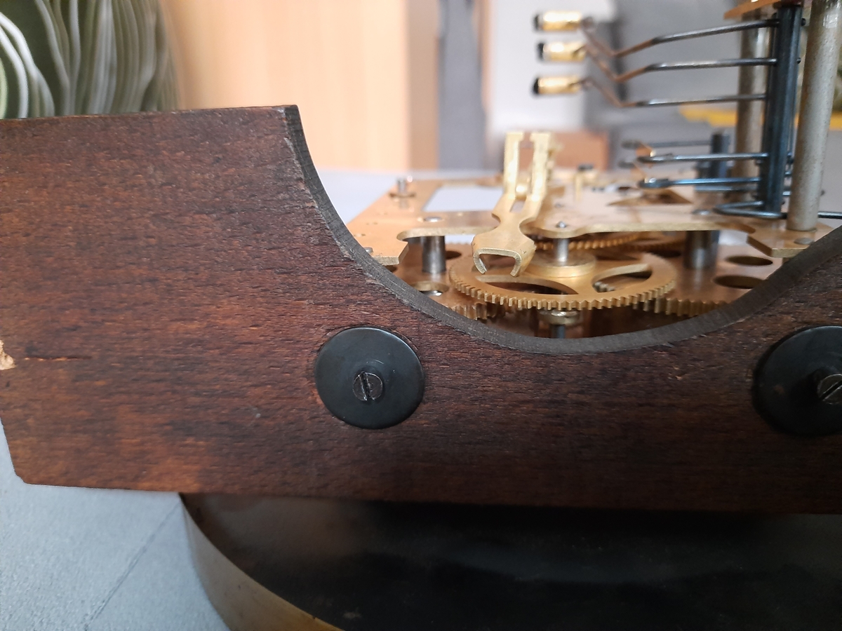

Yodek 2549 #8452 Napisano 21 Marca 2021 (edytowane) Miłosz - płaciłeś komuś za naprawę zegara? Wstawianie zębów w wieńcu zdaje się było robione 🤔 Tak się przyglądam (Miłoszu - prośba na przyszłość o lepsze zdjęcia - więcej światła, i ostre - niewiele widać na tych zdjęciach), - łożysko osi bębna (było zwężane) ale ono jest okrągłe czy jest tam ubytek u góry nad osią? Edytowane 21 Marca 2021 przez Yodek 1 Udostępnij tę odpowiedź Odnośnik do odpowiedzi Udostępnij na innych stronach
mkl1 7138 #8453 Napisano 21 Marca 2021 Potrafisz zrobić zdjęcie tych wstawianych zębów? Może są np. krzywe i zegar właśnie na nich się zatrzymuje?? Tak Jak napisała Gosia. ostre fotki please 0 Pozdrawiam Mirek Udostępnij tę odpowiedź Odnośnik do odpowiedzi Udostępnij na innych stronach
Miłosz Pakulski 641 #8454 Napisano 21 Marca 2021 (edytowane) 27 minut temu, mkl1 napisał(-a): Potrafisz zrobić zdjęcie tych wstawianych zębów? Może są np. krzywe i zegar właśnie na nich się zatrzymuje?? Tak Jak napisała Gosia. ostre fotki please Postaram się ale nie wiem czy się uda,wiem że je prostował,ale zawieszka jest sprawna. Edytowane 21 Marca 2021 przez Miłosz Pakulski 0 Udostępnij tę odpowiedź Odnośnik do odpowiedzi Udostępnij na innych stronach
mkl1 7138 #8455 Napisano 21 Marca 2021 1 minutę temu, Miłosz Pakulski napisał(-a): ,ale zawieszka jest sprawna. w takim razie "potańcz" zegarem na ścianie..... lekko w prawo, lekko w lewo, aż praca kotwicy będzie miarowa. On wisi trochę odchylony górą od ściany. Wciśnij choćby listewke by go wypinować ( prowizorka) 0 Pozdrawiam Mirek Udostępnij tę odpowiedź Odnośnik do odpowiedzi Udostępnij na innych stronach

LESKOS 3502 #8458 Napisano 21 Marca 2021 (edytowane) słuchaj jak chodzi , jeśli nie pracuje równo , to skrzynka po parę milimetrów w lewo lub w prawo . Dla mechanizmów gdzie wahadło jest połączone z kotwicą pośrednio łącznikiem zwanym transporterkiem (popularnie) odchylenie od ściany może mieć znaczenie. Widełki z kotwicy powinny stykać się z transporterkiem w połowie swojej długości. Inaczej zwiększają się straty energii i wahadło nie dostaje właściwego impulsu . Nie może być tam ani za ciasno (będzie trzeć ) ani za luźno (odbicie wstecznie i strata na impulsie i ruchu). Jest wiele niuansów które mogą powodować zatrzymanie. trudno tak na odległość zdiagnozować. To jak z teleporadą - trafisz abo nie 😉 Edytowane 21 Marca 2021 przez LESKOS 0 Czasem lepiej powiedzieć coś, nie mówiąc NIC! 🤔 Udostępnij tę odpowiedź Odnośnik do odpowiedzi Udostępnij na innych stronach
PM1122 1813 #8459 Napisano 21 Marca 2021 (edytowane) Dodam , że bardzo ważny jest , ten moment zatrzymania ! Więc dobrze byłoby , gdybyś zapisał sobie np. że zatrzymał się , o godz. 11. 47 , a innym razem , że o 14. 51 . Takie akurat zatrzymania chodu , mogą wskazywać na problem w sekcji bicia godzin , a nie jak sądzisz , że to gdzieś w sekcji chodu. Więc wyraźne zdjęcia i obserwacja , oraz przekazywanie tych informacji jest ważne , by , że tak powiem ,, zdalnie " udzielić pomocy. Jeśli nic się nie poprawi i my nie pomożemy , to zwrot do zegarmistrza , na co najmniej tydzień , by mógł poobserwować zegar i odnaleźć tę usterkę . PS. ... było już pisane , że od ściany może góra odstawać , ale tak , że patrząc na niego z boku , zegar ma pion , ... jeśli góra za mocno wychyla się na pokój , to na dole skrzynki wsuń coś .... listewka , kartonik , co go wypionuje . A jeśli patrzysz na niego z przodu , to także ...... ale jeśli źle tyka , to pomału ( po kilka milimetrów ) przechylamy go w lewo . jak nic to po pewnym czasie , jeszcze trochę w lewo . Gdy tykanie się pogarsza ( słyszymy nierówne Tik , Tak ) , to ten manewr robimy w drugą stronę ..... i to tak stopniowo , dając czas na uspokojenie się pracy wahadła , by dobrze odsłuchać tykanie . Jak złapiesz ten moment , że tyka równo i miarowo , to zostaw go tak ! To nic , że krzywo , ale wówczas dobrze chodzi i zobaczymy , czy będzie się zatrzymywać ! A jak zrobić , by później mógł , w końcu prosto wisieć , to później wyjaśnimy . Teraz ważne by zaczął prawidłowo chodzić . Edytowane 21 Marca 2021 przez PM1122 0 Udostępnij tę odpowiedź Odnośnik do odpowiedzi Udostępnij na innych stronach

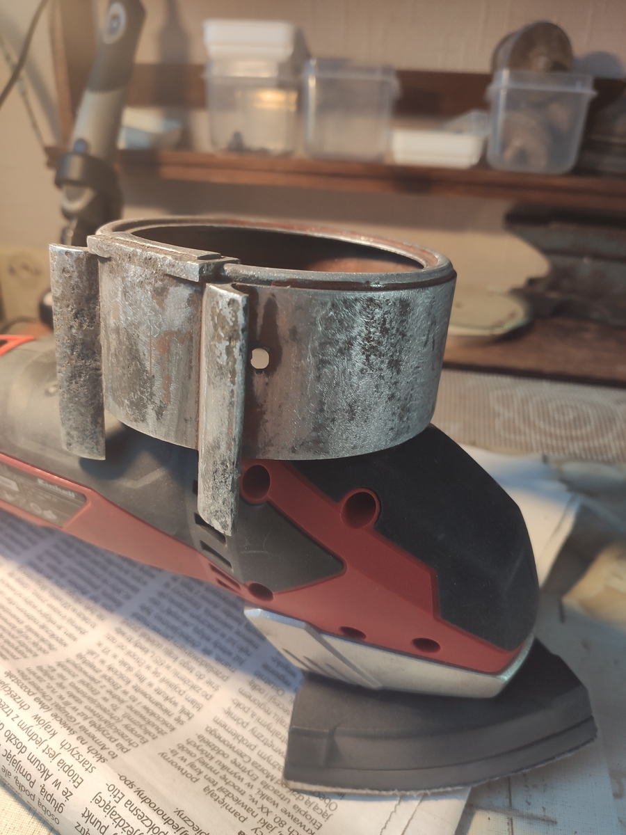

Yodek 2549 #8469 Napisano 21 Marca 2021 (edytowane) 35 minut temu, LESKOS napisał(-a): Twój zegar musi mniej więcej tak pracować - tak równo i mniej więcej w tym tempie ... Tak pracuje ? Rolna 2.m4a 117 kB · 5 pobrań Super 👍😄 Budziol, francuzik.. Obudowa sterana ale nóżki to dramat. Jakieś żeliwne? 🤔 Kostropate niemiłosiernie. Czym można to wyrównać, wygładzić? Szpachla chyba się nie nada? 🤔. Pomalować tego tak się nie da przecież 😔 Edytowane 21 Marca 2021 przez Yodek 0 Udostępnij tę odpowiedź Odnośnik do odpowiedzi Udostępnij na innych stronach
mkl1 7138 #8470 Napisano 21 Marca 2021 szczota druciana i na obroty.. wytargać utlenione ( co to amelinium?, czy żeliwo? tak czy tak wyczyśćić, a potem można szpachlą smochodową 2 Pozdrawiam Mirek Udostępnij tę odpowiedź Odnośnik do odpowiedzi Udostępnij na innych stronach
Yodek 2549 #8471 Napisano 21 Marca 2021 (edytowane) No natchnienie 😄 Takiego "cosia" mam.. Ręcznie ze szczotką drucianą prędzej bym se pazury zdarła. Skorzystałam z pomocy tego diabelstwa. Jeszcze mi mózg wibruje od tego 😵🤕. Edytowane 21 Marca 2021 przez Yodek 3 Udostępnij tę odpowiedź Odnośnik do odpowiedzi Udostępnij na innych stronach
kiniol 2284 #8472 Napisano 21 Marca 2021 To jest cynkal, paskudztwo, ale można szpachlować Novolem. 0 Porządek na serwisie o niczym nie świadczy. Często najlepsze usługi świadczone są przez geniuszy w totalnym bałaganie… Udostępnij tę odpowiedź Odnośnik do odpowiedzi Udostępnij na innych stronach
