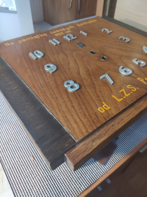

Yodek 聽聽 2549 #8602 Napisano 29 Marca 2021 Wlepa z forniru orzecha zrobiona. Wprawdzie skrzynka chyba fornirem d臋bowym oklejona, no ale we藕 - jak trzeba to pod r臋k膮 dwadzie艣cia jakich艣 fornir贸w ale tego co akurat potrzeba - nie ma.. co za szcz臋艣cie. Trudno. Za to z podbarwianiem od pierwszego strza艂a si臋 uda艂o, ha 馃槂.. Kropelk臋 politury trza - faktura odrobin臋 si臋 r贸偶ni bo "okolica" by艂a czym艣 politurowana... 聽 Za to z mechanizmem mam pod g贸r臋 馃槦 5 Udost臋pnij t臋 odpowied藕 Odno艣nik do odpowiedzi Udost臋pnij na innych stronach
PM1122 聽聽 1813 #8603 Napisano 29 Marca 2021 Super A , jak my艣l臋 , to niewiele ju偶 brakowa艂o , by kto艣 to do 艣mieci wrzuci艂 . A to fajny i z histori膮 zegar . 0 Udost臋pnij t臋 odpowied藕 Odno艣nik do odpowiedzi Udost臋pnij na innych stronach
Yodek 聽聽 2549 #8604 Napisano 29 Marca 2021 (edytowane) Wiecie - on fajny i z histori膮 te偶, ale z mega SMRODEM! Co to za 艣wi艅stwo ta ma藕.. zmyta flach膮 spirytusu, a i tak 艣mierdzi (na szcz臋艣cie tylko z bliska).. Ju偶 mnie mdli..聽 Id臋 Domestosa sztachn膮膰 przy sprz膮taniu 馃ぇ馃樂 Edytowane 29 Marca 2021 przez Yodek 2 Udost臋pnij t臋 odpowied藕 Odno艣nik do odpowiedzi Udost臋pnij na innych stronach

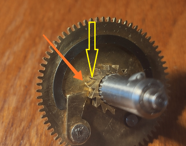

Yodek 聽聽 2549 #8606 Napisano 29 Marca 2021 (edytowane) Zanim mechanizm o偶yje to du偶o wody up艂ynie .. Wystawi臋 skrzynk臋 mo偶e do gara偶u, niech si臋 odsmradza 馃き. 聽 Nie do艣膰, 偶e par臋 problem贸w jest to okaza艂o si臋, 偶e z臋by zapadki blokady b臋bna przeczesane.. no niby zapadka si臋 trzyma nie藕le pomimo to, to spr臋偶yna jest taka po "byku", jak od bizona. Troch臋 strach czy blokada si臋 utrzyma 馃 Edytowane 29 Marca 2021 przez Yodek 0 Udost臋pnij t臋 odpowied藕 Odno艣nik do odpowiedzi Udost臋pnij na innych stronach
mkl1 聽聽 7121 #8607 Napisano 29 Marca 2021 Ten z膮b jest zgi臋ty, czy od艂amany? 0 Pozdrawiam Mirek Udost臋pnij t臋 odpowied藕 Odno艣nik do odpowiedzi Udost臋pnij na innych stronach
Yodek 聽聽 2549 #8608 Napisano 29 Marca 2021 Po mojemu odgi臋ty, ale nie pr贸bowa艂am go rusza膰.. mo偶e odpadnie 馃 0 Udost臋pnij t臋 odpowied藕 Odno艣nik do odpowiedzi Udost臋pnij na innych stronach
LESKOS 聽聽 3500 #8609 Napisano 29 Marca 2021 Otw贸rz paczk臋 sody oczyszczone rozsyp w plastikowym pude艂ku , postaw na nim skrzynk臋 zegara i zamknij szczelnie w worku foliowym - po trzech dniach sprawd藕 . Powinno zmniejszy膰 nieprzyjemny zapach. W razie czego powt贸rz. 0 Czasem lepiej powiedzie膰 co艣, nie m贸wi膮c NIC!聽聽馃 Udost臋pnij t臋 odpowied藕 Odno艣nik do odpowiedzi Udost臋pnij na innych stronach
mkl1 聽聽 7121 #8610 Napisano 29 Marca 2021 Ja osobi艣cie spr贸bowa艂bym tak: 聽zdemontowa膰 z膮b zapadki i ko艂o, z膮b umocowa膰 dobrze w imadle , ko艂ooprzecz膮bkiem na nim i pierdykn膮膰 m艂oteczkiem z czuciem 聽 聽 0 Pozdrawiam Mirek Udost臋pnij t臋 odpowied藕 Odno艣nik do odpowiedzi Udost臋pnij na innych stronach
PM1122 聽聽 1813 #8611 Napisano 29 Marca 2021 2 minuty temu, mkl1 napisa艂(-a): Ja osobi艣cie spr贸bowa艂bym tak: 聽zdemontowa膰 z膮b zapadki i ko艂o, z膮b umocowa膰 dobrze w imadle , ko艂ooprzecz膮bkiem na nim i pierdykn膮膰 m艂oteczkiem z czuciem 聽 聽 Tak, ale delikatnie. No i jak teraz jest na luzie, to poprzygl膮da膰 si臋, jak ta zapadka wchodzi w te z膮bki...czy chodzi lu藕no, a jednocze艣nie dobrze blokuje na wszystkich z膮bkach. Je艣li niepewnie, to mo偶e i j膮 trzeba b臋dzie lekko podpi艂owa膰.聽 1 Udost臋pnij t臋 odpowied藕 Odno艣nik do odpowiedzi Udost臋pnij na innych stronach
Yodek 聽聽 2549 #8612 Napisano 29 Marca 2021 5 minut temu, LESKOS napisa艂(-a): Otw贸rz paczk臋 sody oczyszczone rozsyp w plastikowym pude艂ku , postaw na nim skrzynk臋 zegara i zamknij szczelnie w worku foliowym - po trzech dniach sprawd藕 . Powinno zmniejszy膰 nieprzyjemny zapach. W razie czego powt贸rz. 聽 Soda.. no fakt - dobra na prawie wszystko 馃槈, dzi臋ki... 聽 5 minut temu, mkl1 napisa艂(-a): Ja osobi艣cie spr贸bowa艂bym tak: 聽zdemontowa膰 z膮b zapadki i ko艂o, z膮b umocowa膰 dobrze w imadle , ko艂ooprzecz膮bkiem na nim i pierdykn膮膰 m艂oteczkiem z czuciem 聽 聽 聽 To nawet mo偶e i bym zrobi艂a ale czy po takich manewrach ten z膮b nie p臋knie po za艂o偶eniu spr臋偶yny... Ta spr臋偶yna mnie przera偶a.. Po zdj臋ciu tego wierzchniego mostka nad spr臋偶yn膮, pomimo, 偶e by艂a rozpr臋偶ona, to nie mia艂am si艂y 偶eby j膮 wytarga膰 spomi臋dzy bocznych s艂upk贸w.聽 A tu j膮 trzeba ujarzmi膰 i wcisn膮膰 spowrotem, i podgi膮膰 zaczep bo spr臋偶yna si臋 wyczepi艂a i pierdyk艂a po z臋bach 馃樀 聽 0 Udost臋pnij t臋 odpowied藕 Odno艣nik do odpowiedzi Udost臋pnij na innych stronach
LESKOS 聽聽 3500 #8613 Napisano 29 Marca 2021 (edytowane) Ja bym nic nie klepa艂 m艂oteczkiem - kolejne odkszta艂cenie plastyczne os艂abi materia艂 . Lekko poprawi膰 kszta艂t -聽g艂臋biej pilniczkiem i wszystko ! Edytowane 29 Marca 2021 przez LESKOS 3 Czasem lepiej powiedzie膰 co艣, nie m贸wi膮c NIC!聽聽馃 Udost臋pnij t臋 odpowied藕 Odno艣nik do odpowiedzi Udost臋pnij na innych stronach
Yodek 聽聽 2549 #8614 Napisano 29 Marca 2021 2 minuty temu, PM1122 napisa艂(-a): Tak, ale delikatnie. No i jak teraz jest na luzie, to poprzygl膮da膰 si臋, jak ta zapadka wchodzi w te z膮bki...czy chodzi lu藕no, a jednocze艣nie dobrze blokuje na wszystkich z膮bkach. Je艣li niepewnie, to mo偶e i j膮 trzeba b臋dzie lekko podpi艂owa膰.聽 聽 聽 Podpilowa膰 zapadk臋 ewentualnie ... 馃聽 Musz臋 jeszcze dok艂adnie si臋 przyjrze膰 przeskok z膮b po z臋bie Teraz, LESKOS napisa艂(-a): Ja bym nic nie klepa艂 m艂oteczkiem - kolejne odkszta艂cenie plastyczne os艂abi materia艂 . Lekko poprawi膰 kszta艂t i g艂臋bie pilniczkiem i wszystko ! 聽 聽 My艣licie ,偶e wytrzyma nap贸r tego spr臋偶ynid艂a?聽 0 Udost臋pnij t臋 odpowied藕 Odno艣nik do odpowiedzi Udost臋pnij na innych stronach

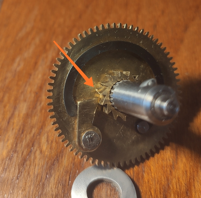

mkl1 聽聽 7121 #8615 Napisano 29 Marca 2021 ten te偶 wydaje si臋 odgi臋ty 0 Pozdrawiam Mirek Udost臋pnij t臋 odpowied藕 Odno艣nik do odpowiedzi Udost臋pnij na innych stronach
LESKOS 聽聽 3500 #8616 Napisano 29 Marca 2021 TAK zdecydowanie聽 0 Czasem lepiej powiedzie膰 co艣, nie m贸wi膮c NIC!聽聽馃 Udost臋pnij t臋 odpowied藕 Odno艣nik do odpowiedzi Udost臋pnij na innych stronach
mkl1 聽聽 7121 #8617 Napisano 29 Marca 2021 Przed klepaniem podgrza膰?, ale to pisz臋 bez zbytniego przekonania, bo z臋by "zmi臋kn膮"聽 0 Pozdrawiam Mirek Udost臋pnij t臋 odpowied藕 Odno艣nik do odpowiedzi Udost臋pnij na innych stronach
Yodek 聽聽 2549 #8618 Napisano 29 Marca 2021 (edytowane) 2 minuty temu, mkl1 napisa艂(-a): ten te偶 wydaje si臋 odgi臋ty 聽 Tak, tam jest kilka z臋b贸w przeczesanych cho膰 ju偶 nie tak jak ten jeden.. 聽 2 minuty temu, LESKOS napisa艂(-a): TAK zdecydowanie聽 聽 Jeju 馃き mam pietra z t膮 z臋batk膮 i spr臋偶yn膮 馃お Edytowane 29 Marca 2021 przez Yodek 0 Udost臋pnij t臋 odpowied藕 Odno艣nik do odpowiedzi Udost臋pnij na innych stronach
PM1122 聽聽 1813 #8619 Napisano 29 Marca 2021 Wydaje mi si臋, 偶e najlepiej, to sprawdzi膰 jak zapadka 艂apie z臋by. Jak trzeba, to j膮 podpi艂owa膰 i sprawdzi膰, czy spr臋偶ynka zawsze dobrze j膮 dociska. Zapadka musi zawsze wskakiwa膰 szybko i bez problemu.聽 0 Udost臋pnij t臋 odpowied藕 Odno艣nik do odpowiedzi Udost臋pnij na innych stronach
Yodek 聽聽 2549 #8620 Napisano 29 Marca 2021 14 minut temu, PM1122 napisa艂(-a): Wydaje mi si臋, 偶e najlepiej, to sprawdzi膰 jak zapadka 艂apie z臋by. Jak trzeba, to j膮 podpi艂owa膰 i sprawdzi膰, czy spr臋偶ynka zawsze dobrze j膮 dociska. Zapadka musi zawsze wskakiwa膰 szybko i bez problemu.聽 聽 PM - tak zrobi臋 - z膮b po z臋bie obejrz臋 dok艂adnie i to jak zapadka 艂apie ka偶dy z膮b po kolei 馃槉馃憤 1 Udost臋pnij t臋 odpowied藕 Odno艣nik do odpowiedzi Udost臋pnij na innych stronach

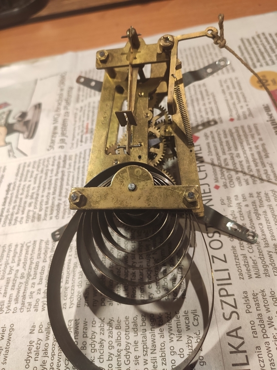

Lamela 聽聽 346 #8621 Napisano 29 Marca 2021 9 godzin temu, kiniol napisa艂(-a): Nie obra偶aj prosz臋 zacnej marki Volvo...聽 Ju偶 nie taka zacna, to偶 to chi艅szszczyzna... I dla mnie w najgorszym wydaniu - same ekrany dotykowe zamiast ga艂ek i przycisk贸w. Fuj聽鈽癸笍 3 godziny temu, Yodek napisa艂(-a): 聽 Soda.. no fakt - dobra na prawie wszystko 馃槈, dzi臋ki... 聽 聽 To nawet mo偶e i bym zrobi艂a ale czy po takich manewrach ten z膮b nie p臋knie po za艂o偶eniu spr臋偶yny... Ta spr臋偶yna mnie przera偶a.. Po zdj臋ciu tego wierzchniego mostka nad spr臋偶yn膮, pomimo, 偶e by艂a rozpr臋偶ona, to nie mia艂am si艂y 偶eby j膮 wytarga膰 spomi臋dzy bocznych s艂upk贸w.聽 A tu j膮 trzeba ujarzmi膰 i wcisn膮膰 spowrotem, i podgi膮膰 zaczep bo spr臋偶yna si臋 wyczepi艂a i pierdyk艂a po z臋bach 馃樀 聽 Paskudnie si臋 zak艂ada t臋 spr臋偶yn臋. Pr贸bowa艂em za艂o偶y膰 zwini臋t膮, to si臋 potem krzywo rozwija艂a i zegar stawa艂. Lepiej pracowicie nawija膰 na wa艂ek, co jest do艣膰 ci臋偶kie, przyda si臋 druga osoba do napr臋偶ania. 0 Udost臋pnij t臋 odpowied藕 Odno艣nik do odpowiedzi Udost臋pnij na innych stronach
Yodek 聽聽 2549 #8622 Napisano 29 Marca 2021 51 minut temu, Lamela napisa艂(-a): 聽 Paskudnie si臋 zak艂ada t臋 spr臋偶yn臋. Pr贸bowa艂em za艂o偶y膰 zwini臋t膮, to si臋 potem krzywo rozwija艂a i zegar stawa艂. Lepiej pracowicie nawija膰 na wa艂ek, co jest do艣膰 ci臋偶kie, przyda si臋 druga osoba do napr臋偶ania. 聽 聽 聽I tego si臋 boj臋.. Spr臋偶yny z Poltika to piku艣 馃槕 0 Udost臋pnij t臋 odpowied藕 Odno艣nik do odpowiedzi Udost臋pnij na innych stronach
mkl1 聽聽 7121 #8623 Napisano 29 Marca 2021 Gdzie ta spr臋偶yna jest zaczepiona do szkieletu? 聽 0 Pozdrawiam Mirek Udost臋pnij t臋 odpowied藕 Odno艣nik do odpowiedzi Udost臋pnij na innych stronach
LESKOS 聽聽 3500 #8624 Napisano 29 Marca 2021 Lewa dolna 艣ruba ... wida膰 馃槈 聽 0 Czasem lepiej powiedzie膰 co艣, nie m贸wi膮c NIC!聽聽馃 Udost臋pnij t臋 odpowied藕 Odno艣nik do odpowiedzi Udost臋pnij na innych stronach
Yodek 聽聽 2549 #8625 Napisano 29 Marca 2021 1 minut臋 temu, LESKOS napisa艂(-a): Lewa dolna 艣ruba ... wida膰 馃槈 聽 聽 Dok艂adnie... Z wyj臋ciem mia艂am.problem a co dopiero z za艂o偶eniem 馃槚. Jak nie utrzymam spr臋偶yny to mechanizm wyleci kosmos 馃殌 0 Udost臋pnij t臋 odpowied藕 Odno艣nik do odpowiedzi Udost臋pnij na innych stronach
