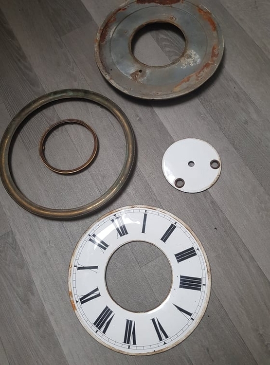

Sir Gresek 聽聽 164 #9309 Napisano 15 Grudnia 2021 Gw贸藕d藕.. Czy to jest normalny spos贸b mocowania "ramek" tarczy? 0 Udost臋pnij t臋 odpowied藕 Odno艣nik do odpowiedzi Udost臋pnij na innych stronach
LESKOS 聽聽 3484 #9310 Napisano 15 Grudnia 2021 (edytowane) Nie u偶ywaj zmywaczy do paznokci , bo zawieraj膮 dodatki olejk贸w ... ACETONu do zmywania u偶ywaj .... Gosia ... ty nie kombinuj . Zosta艅 piromank膮 i b臋dzie ok 馃檪聽 Co do mocowania - w zasadzie tak w tych niskobud偶etowych, zdarzaj膮 si臋 kliny, te bardziej "wypasione" maj膮 艣rubki fi <1mm聽.聽 Edytowane 15 Grudnia 2021 przez LESKOS 4 Czasem lepiej powiedzie膰 co艣, nie m贸wi膮c NIC!聽聽馃 Udost臋pnij t臋 odpowied藕 Odno艣nik do odpowiedzi Udost臋pnij na innych stronach

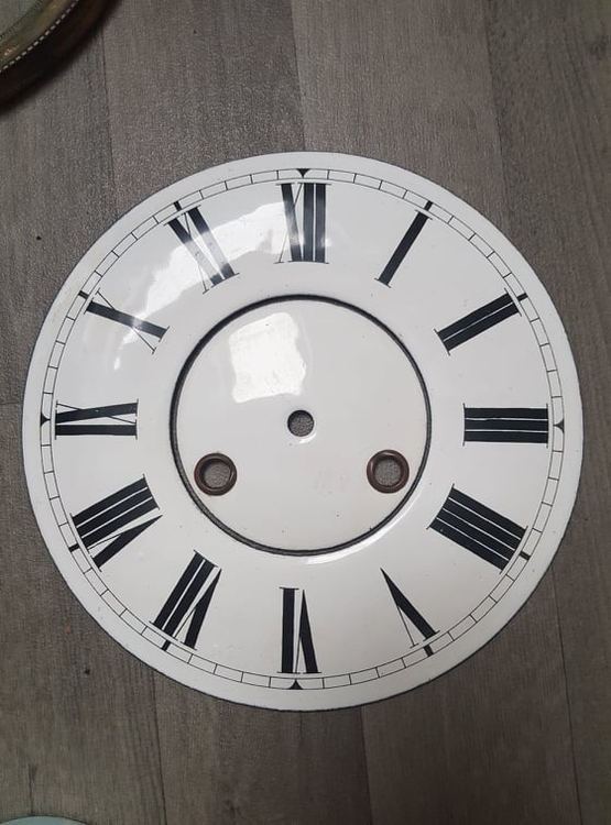

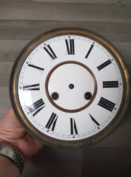

Sir Gresek 聽聽 164 #9312 Napisano 15 Grudnia 2021 Tarcza czysta Ramki te偶 czyste 1 Udost臋pnij t臋 odpowied藕 Odno艣nik do odpowiedzi Udost臋pnij na innych stronach

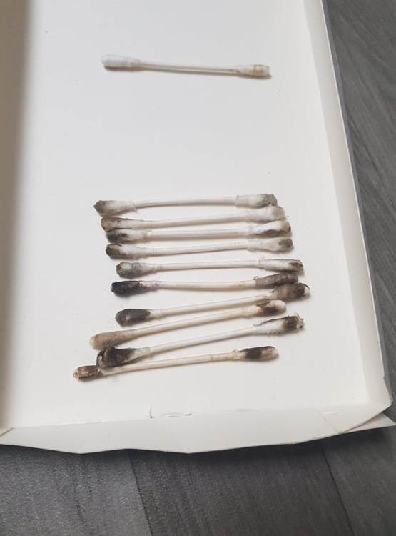

Sir Gresek 聽聽 164 #9313 Napisano 15 Grudnia 2021 1 Udost臋pnij t臋 odpowied藕 Odno艣nik do odpowiedzi Udost臋pnij na innych stronach
Yodek 聽聽 2549 #9314 Napisano 15 Grudnia 2021 18 minut temu, Sir Gresek napisa艂(-a): 聽 Woow 馃榿 1 Udost臋pnij t臋 odpowied藕 Odno艣nik do odpowiedzi Udost臋pnij na innych stronach
Sir Gresek 聽聽 164 #9315 Napisano 15 Grudnia 2021 22 minuty temu, Yodek napisa艂(-a): 聽 Woow 馃榿 Dzi臋kuj臋 (metka si臋聽odklei艂a) 0 Udost臋pnij t臋 odpowied藕 Odno艣nik do odpowiedzi Udost臋pnij na innych stronach
LESKOS 聽聽 3484 #9316 Napisano 15 Grudnia 2021 Szczerze , troch臋 bym si臋 pozby艂 patyny z bezela i mosi膮dz贸w. - tam ju偶 jest korozja w偶erowa ... (AKRA polecam...) 0 Czasem lepiej powiedzie膰 co艣, nie m贸wi膮c NIC!聽聽馃 Udost臋pnij t臋 odpowied藕 Odno艣nik do odpowiedzi Udost臋pnij na innych stronach

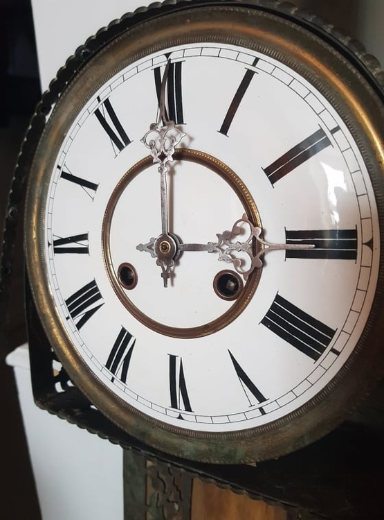

Sir Gresek 聽聽 164 #9317 Napisano 15 Grudnia 2021 3 minuty temu, LESKOS napisa艂(-a): Szczerze , troch臋 bym si臋 pozby艂 patyny z bezela i mosi膮dz贸w. - tam ju偶 jest korozja w偶erowa ... (AKRA polecam...) W艂a艣nie nie znam angielskiego odpowiednika. A jak te mosi膮dze wyczyszcz臋 i wypoleruj臋, to id膮c za ciosem b臋d臋 musia艂 doprowadzi膰 do ludzkiego stanu reszt臋 "mosi臋dzy" A to jest ten zegar: Wi臋cej tu "z艂ota聽klamkowego" ni偶 drewna, wi臋c jak go odpicuj臋 to b臋dzie si臋 艣wieci艂 jak puzon A ja chc臋 by wygl膮da艂 staro, bo sobie na to zas艂u偶y艂 0 Udost臋pnij t臋 odpowied藕 Odno艣nik do odpowiedzi Udost臋pnij na innych stronach
Yodek 聽聽 2549 #9318 Napisano 15 Grudnia 2021 9 minut temu, LESKOS napisa艂(-a): Szczerze , troch臋 bym si臋 pozby艂 patyny z bezela i mosi膮dz贸w. - tam ju偶 jest korozja w偶erowa ... (AKRA polecam...) 聽 No ja silnie -聽delikatnie, dawa艂am podobne znaki... Nie lubi臋 starej, uta艣tanej patyny. Hoduj臋 now膮聽 馃槃馃き 0 Udost臋pnij t臋 odpowied藕 Odno艣nik do odpowiedzi Udost臋pnij na innych stronach
PM1122 聽聽 1803 #9319 Napisano 15 Grudnia 2021 1 godzin臋 temu, Sir Gresek napisa艂(-a): 聽 Wi臋cej tu "z艂ota聽klamkowego" ni偶 drewna, wi臋c jak go odpicuj臋 to b臋dzie si臋 艣wieci艂 jak puzon A ja chc臋 by wygl膮da艂 staro, bo sobie na to zas艂u偶y艂 No .....skoro tak si臋 podoba ............... to co nieco to tylko popraw i zabezpiecz przed dalsz膮 korozj膮 A Akra , no to co艣 innego , co si臋 nada , do mycia silnik贸w samochodowych. 1 Udost臋pnij t臋 odpowied藕 Odno艣nik do odpowiedzi Udost臋pnij na innych stronach
LESKOS 聽聽 3484 #9320 Napisano 15 Grudnia 2021 Polecam Ci Brasso ... czyli co艣 takiego - te偶 u偶ywam . https://www.checkmate-direct.co.uk/brasso-liquid-metal-polish---1l-19802-p.asp 2 Czasem lepiej powiedzie膰 co艣, nie m贸wi膮c NIC!聽聽馃 Udost臋pnij t臋 odpowied藕 Odno艣nik do odpowiedzi Udost臋pnij na innych stronach
Sir Gresek 聽聽 164 #9321 Napisano 15 Grudnia 2021 40 minut temu, LESKOS napisa艂(-a): Polecam Ci Brasso ... czyli co艣 takiego - te偶 u偶ywam . https://www.checkmate-direct.co.uk/brasso-liquid-metal-polish---1l-19802-p.asp Dzi臋ki?Znalaz艂em na eBa. Zam贸wione! 0 Udost臋pnij t臋 odpowied藕 Odno艣nik do odpowiedzi Udost臋pnij na innych stronach

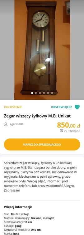

PM1122 聽聽 1803 #9322 Napisano 16 Grudnia 2021 W艂a艣ciwie, to inny - nowy kolega, w ,, K膮ciku zegarmistrzowskim" i temacie ,, Zr贸b to sam " ma problem z biciem wagowego M. B.聽 呕eby nie przekierowywa膰 i nie dublowa膰 tematu, to mo偶e kto艣 tam zerknie.聽 Ale zdj臋cie, gdzie zaznacza problem, jest ma艂o konkretne, a inne kt贸re wstawi艂, na m膮 pro艣b臋, pokazuj膮 tylko co to za zegar...... wi臋c ci臋偶ko.聽 0 Udost臋pnij t臋 odpowied藕 Odno艣nik do odpowiedzi Udost臋pnij na innych stronach
old time 聽聽 456 #9323 Napisano 16 Grudnia 2021 (edytowane) W dniu 15.12.2021 o 16:37, Sir Gresek napisa艂(-a): W艂a艣nie nie znam angielskiego odpowiednika. A jak te mosi膮dze wyczyszcz臋 i wypoleruj臋, to id膮c za ciosem b臋d臋 musia艂 doprowadzi膰 do ludzkiego stanu reszt臋 "mosi臋dzy" A to jest ten zegar: Wi臋cej tu "z艂ota聽klamkowego" ni偶 drewna, wi臋c jak go odpicuj臋 to b臋dzie si臋 艣wieci艂 jak puzon A ja chc臋 by wygl膮da艂 staro, bo sobie na to zas艂u偶y艂 https://www.ebay.co.uk/itm/252130840529?hash=item3ab42b4fd1:g:1-oAAOSwVPFfYiry 聽 Ja to uzywam a pozniej pasta do polerowania. Czasem uzywam papiery wodne przed polerowaniem,zawsze ostatni ktory uzywam jest 3000 聽 Mosiadz聽 niezabezpieczony dosc szybko nabiera patyny.To jaki chcesz miec zegar to juz twoja decyzja- brudny czy czysty Edytowane 16 Grudnia 2021 przez old time 0 Udost臋pnij t臋 odpowied藕 Odno艣nik do odpowiedzi Udost臋pnij na innych stronach
Yodek 聽聽 2549 #9324 Napisano 16 Grudnia 2021 1 godzin臋 temu, PM1122 napisa艂(-a): W艂a艣ciwie, to inny - nowy kolega, w ,, K膮ciku zegarmistrzowskim" i temacie ,, Zr贸b to sam " ma problem z biciem wagowego M. B.聽 呕eby nie przekierowywa膰 i nie dublowa膰 tematu, to mo偶e kto艣 tam zerknie.聽 Ale zdj臋cie, gdzie zaznacza problem, jest ma艂o konkretne, a inne kt贸re wstawi艂, na m膮 pro艣b臋, pokazuj膮 tylko co to za zegar...... wi臋c ci臋偶ko.聽 聽 聽 Jako艣 mi si臋 skojarzy艂o - zegar ci膮gle na portalu og艂oszeniowym "ca艂kowicie sprawny" 馃檮馃. Chyba si臋 zepsu艂 w trakcie oferty聽 0 Udost臋pnij t臋 odpowied藕 Odno艣nik do odpowiedzi Udost臋pnij na innych stronach
PM1122 聽聽 1803 #9325 Napisano 16 Grudnia 2021 20 minut temu, Yodek napisa艂(-a): 聽 聽 Jako艣 mi si臋 skojarzy艂o - zegar ci膮gle na portalu og艂oszeniowym "ca艂kowicie sprawny" 馃檮馃. Chyba si臋 zepsu艂 w trakcie oferty聽 Oooooo , a tego nie wiedzia艂em 0 Udost臋pnij t臋 odpowied藕 Odno艣nik do odpowiedzi Udost臋pnij na innych stronach
