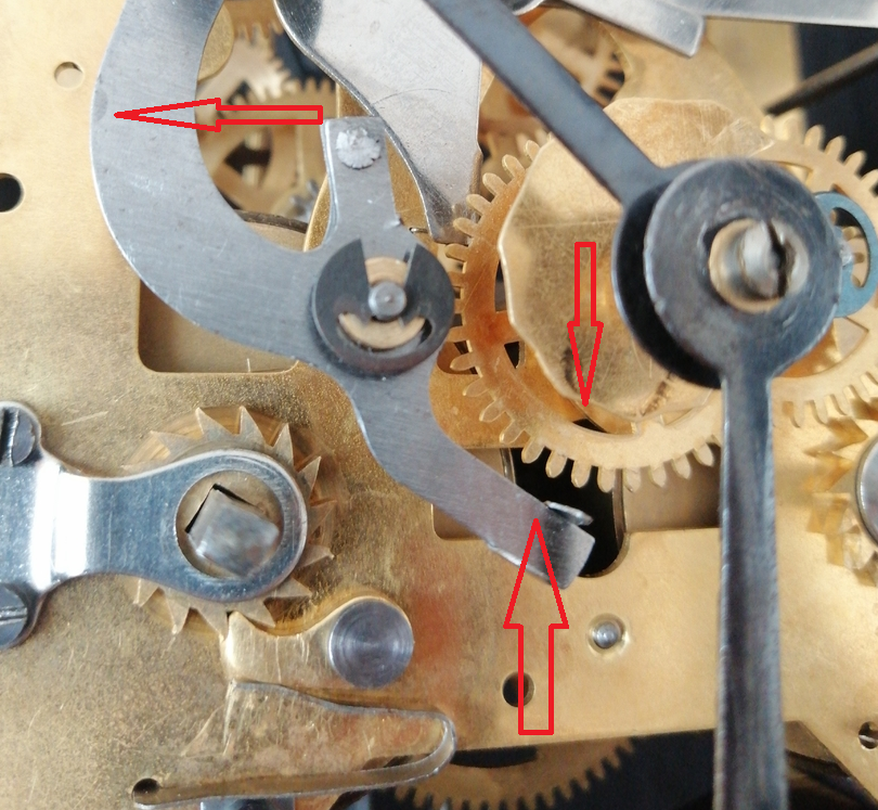

PM1122 聽聽 1813 #11326 Napisano 17 Kwietnia 2024 (edytowane) Za ma艂o zdj臋膰, by szuka膰 przyczyny ( bo mechanizmu nie znam )聽 Widz臋, 偶e chyba brakuje ko艂eczka w p艂ycie, ograniczajacego ruch grzebienia - co mo偶e, ale nie musi by膰 przyczyn膮. ... Ale, czy w og贸le zalot, przesuwa grzebie艅 ?.. Mo偶e kr臋ci si臋 i nie 艂apie za zeby.聽 Bo grzebie艅 liczy i gdy ko艅czy liczenie, to w贸wczas inna d藕wigienka opada - no i w艂a艣nie, tego nie widz臋 - czy wpada na takim k贸艂ku w rowek i zatrzymuje nap臋d, czy z kolei, opada i k贸艂ko z臋bate, kt贸re ma jeden ko艂eczek, w艂a艣nie na nim si臋 zatrzymuje.聽 聽 Edytowane 17 Kwietnia 2024 przez PM1122 0 Udost臋pnij t臋 odpowied藕 Odno艣nik do odpowiedzi Udost臋pnij na innych stronach

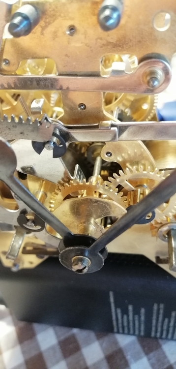

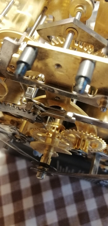

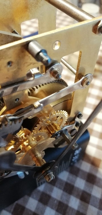

Mrzon 聽聽 14 #11334 Napisano 17 Kwietnia 2024 Kilka zdj臋膰. Tam jest jeszcze taka d藕wignia kt贸rej nie montowa艂em narazie ona s艂u偶y donAtrYmywania bicia gdzie艣 na forum by艂o raz o tym przechodzi przez tarcze nad godz 12 i z tej pozycji mo偶na bicie wylaczyc 8 minut temu, mkl1 napisa艂(-a): To teraz na spokojnie. Slimak si臋 kr臋ci -OK ale czy ( bo nie widz臋) przestawia d藕wigni臋 z z臋batk膮 na odpowieni膮 ilo艣膰 z膮bk贸w = tak膮 jaka ma by膰 godzina? Hmm nie bardzo wiem o kt贸r膮 d藕wignie chodzi?聽 0 Udost臋pnij t臋 odpowied藕 Odno艣nik do odpowiedzi Udost臋pnij na innych stronach
mkl1 聽聽 7166 #11335 Napisano 17 Kwietnia 2024 聽na ko艅cu jedynki piwinien by膰 ko艂eczek, kt贸ry opieraj膮c si臋 o wr膮b na 艣limaku powoduje odpowiednie przesuni臋cie/ustawienie z膮bk贸w ( 2) . Inaczej m贸wi膮c slimak determinuje odpowiedni "opad" grzebienia (2) zgodny z ilo艣ci膮 maj膮czych nast膮pi膰 uderze艅. 0 Pozdrawiam Mirek Udost臋pnij t臋 odpowied藕 Odno艣nik do odpowiedzi Udost臋pnij na innych stronach
Mrzon 聽聽 14 #11336 Napisano 17 Kwietnia 2024 Tutaj jest jak by na odwr贸t sam ju偶 nie wiem g艂upi si臋 robi臋 ju偶 grzebie艅 pracuj膮c przesuwa si臋 do 艣rodka a d贸艂 na zewn膮trz聽 0 Udost臋pnij t臋 odpowied藕 Odno艣nik do odpowiedzi Udost臋pnij na innych stronach
mkl1 聽聽 7166 #11337 Napisano 17 Kwietnia 2024 co艣 tu namotane. - ta d偶wignia ko艅cem powinna si臋 opiera膰 o wyst臋py 艣limaka, w贸wczas powoduje w艂膮艣ciwe odchylenie w lewo i zegar wybija w艂a艣ciw膮 godzine. 0 Pozdrawiam Mirek Udost臋pnij t臋 odpowied藕 Odno艣nik do odpowiedzi Udost臋pnij na innych stronach

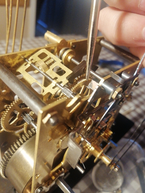

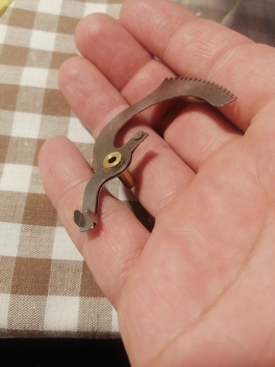

Mrzon 聽聽 14 #11339 Napisano 17 Kwietnia 2024 Witam tutaj chyba b臋d臋 zmuszony wstawi膰 pacjenta w piwnice bo za h.. Nie wiem o co tu mo偶e chodzi膰. Mechanizm chodu bez problemu ale to bicie to jaka艣 pora偶ka. Jak wyzwoli bicie to albo bije bez opami臋tania 馃ぃ b膮d藕 grzebie艅 si臋 przesuwa i w pewnym momencie zaczyna pracowa膰 w jednej pozycji w zale偶no艣ci od odleg艂o艣ci grzebienia od 艣limaka. Tego grzebienia nie da si臋 za bardzo zmieni膰 bo to jest jeden element plus drugi kr贸tki zamocowane na sta艂e. Pomys艂贸w ju偶 nie mam 馃 0 Udost臋pnij t臋 odpowied藕 Odno艣nik do odpowiedzi Udost臋pnij na innych stronach
PM1122 聽聽 1813 #11340 Napisano 17 Kwietnia 2024 (edytowane) Z tych filmik贸w i zdj臋膰 , troch臋 mi ci臋偶ko wywnioskowa膰 , ale jednak co艣 dostrzeg艂em . Grzebie艅 jest przesuwany i na ko艅cu , to element d藕wigni ( zaznaczony na zielono ) opada tu偶 przed grzebieniem . W贸wczas jego cz臋艣膰 ( zaznaczona ma czerwono ) znajduje si臋 ni偶ej i powinna zatrzyma膰 k贸艂ko z臋bate za ten boczny ko艂eczek - bo ma takie zagi臋cie , kt贸re do tego s艂u偶y .聽 Jednak偶e , ta d藕wignia opada tak nisko , 偶e to zagi臋cie , przelatuje poni偶ej 艣rednicy , na kt贸rej znajduje si臋 ten ko艂eczek i nie zatrzymuje bicia. Wida膰 to na drugim zdj臋ciu - zaraz opadnie , ale nic si臋 nie dzieje , bo ko艂o z ko艂eczkiem nie zosta艂o zatrzymane My艣l臋 , 偶e co艣 藕le za艂o偶ono , lub nie za艂o偶ono czego艣 , bo ta d藕wignia nie mo偶e , a偶 tak nisko opa艣膰 , 偶e nie ma szansy na zatrzymanie bicia , w艂a艣nie na tym ko艂eczku. - pami臋tam , 偶e by艂o ju偶 co艣 takiego , 偶e w innym mechanizmie , kto艣 obr贸ci艂 s膮siedni膮 d藕wigni臋 o 90 stopni , a ona mia艂a jednym z bok贸w stanowi膰 podparcie - ograniczenie dla tej drugiej . No i z biciem by艂 problem . Edytowane 17 Kwietnia 2024 przez PM1122 0 Udost臋pnij t臋 odpowied藕 Odno艣nik do odpowiedzi Udost臋pnij na innych stronach
