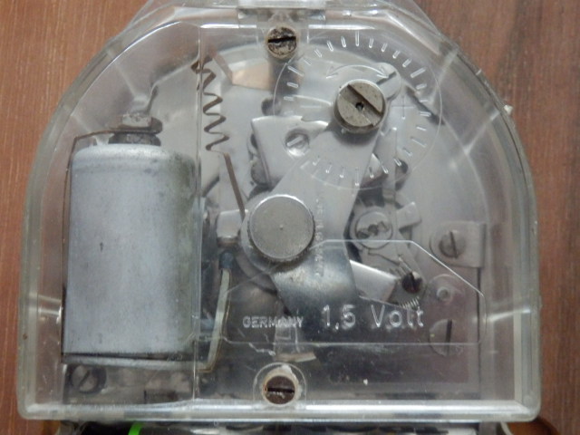

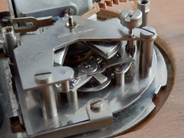

SECURA ELEXACTA na baterie. Zegar prawdopodobnie z Wielkiej Brytanii wyglądem przypominającym piłkę do Rugby. Mechanizm rok produkcji 61-3 , zasilany baterią 1,5 V  R20. Regulacja chodu mechanicznej części zegara realizowana przez koło balansowe . Napęd chodu realizowany przez sprężynę spiralną naciąganą cyklicznie przez elektromagnes zasilany z baterii. W górnej części miedziana blaszka wygięta w harmonijkę ma zapewniać lepsze połączenie elektryczne pomiędzy współpracującymi , ruchomymi elementami. Mechanizm wyglądem i konstrukcją przypomina mechanizm firmy SCHATZ z tego okresu.

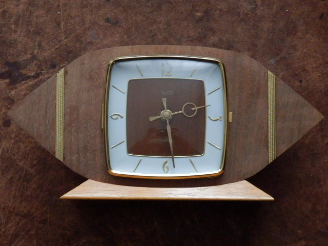

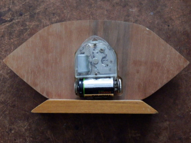

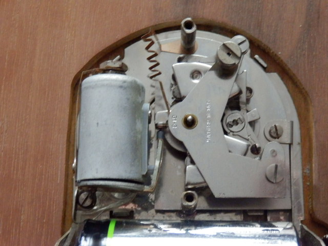

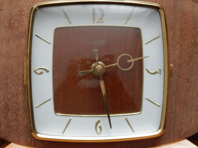

      Zegar z mechanizmem marki  SCHATZ elexacta rok produkcji 65-1    zasilany baterią 1,5 V  R20. Regulacja chodu mechanicznej części zegara realizowana przez koło balansowe . Napęd chodu realizowany przez sprężynę spiralną naciąganą cyklicznie przez elektromagnes zasilany z baterii.
