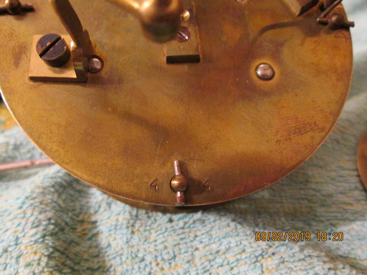

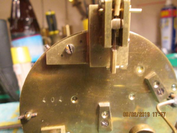

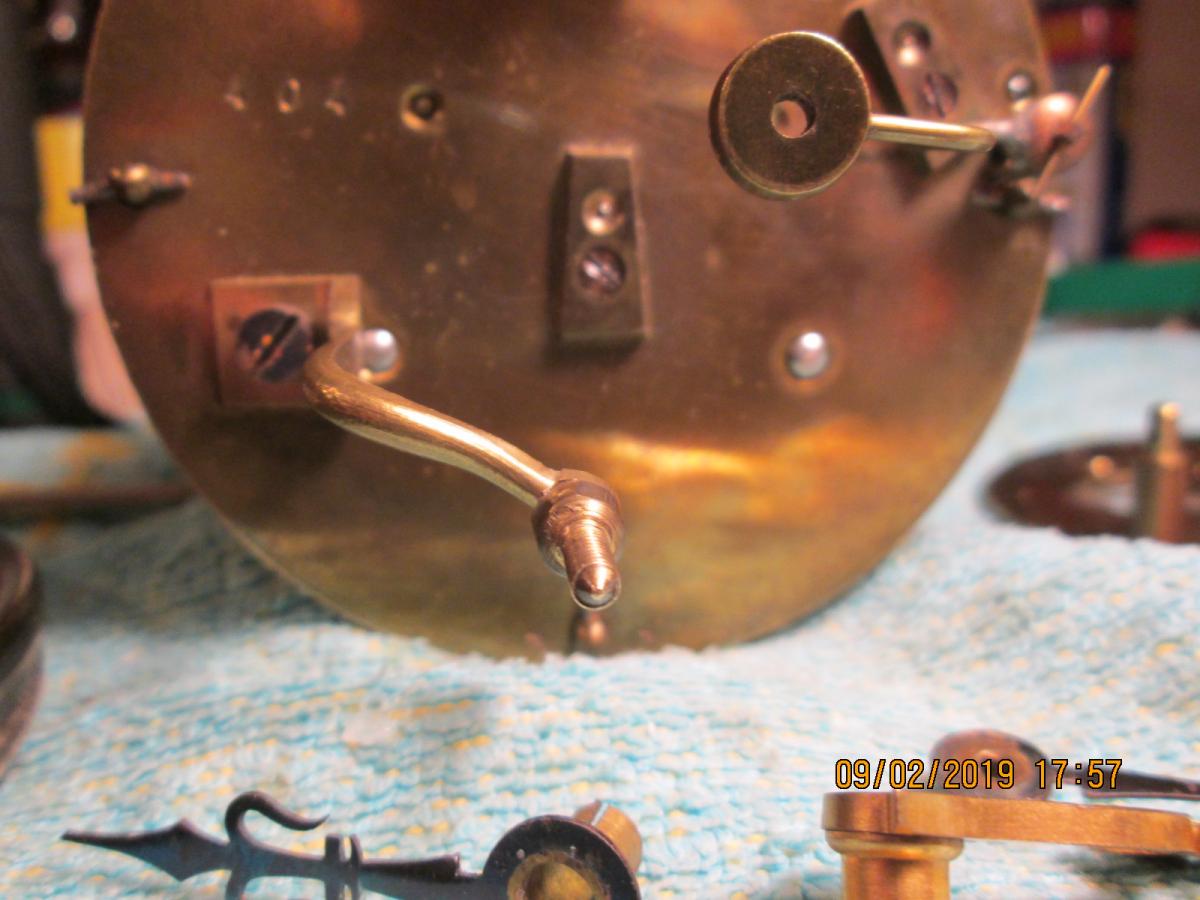

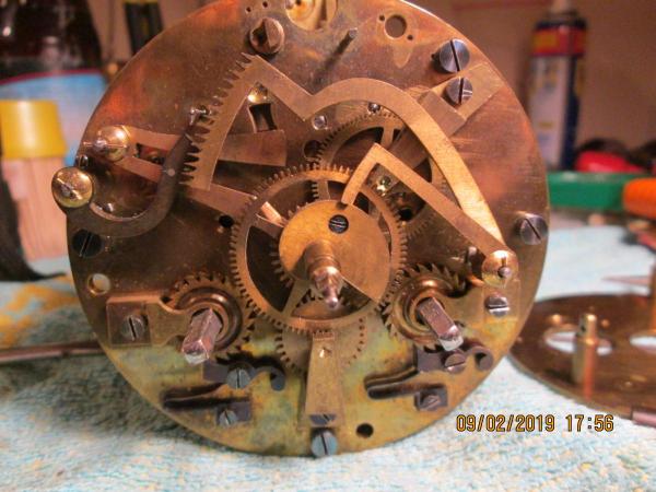

Bardzo proszę o pomoc w ustawieniu bicia tego brocota. Za każdym razem po ruszeniu palcem wskazówki bije tylko raz. Coś z grzebieniem chyba, bo nie porusza sie jak powinien?  Próbowałem dorobic palety bo dostałem z połamanymi rubinowymi, może wtedy coś popsułem, bo bił właściwie :). Jestem poczatkujacym zegarowym maniakiem bez przygotowania merytorycznego. Bardzo byłbym wdzięczny za wszelkie pomocne uwagi .
Jeszcze kilka fotek. Skoronzebrałem się do opsywania problemu, to spytam ,czy według Szanownych Kolegów dorabianie palet z wierteł , to dobry pomysł??
1. palety muszą być kamienne
2. Sprawdź proszę kołeczki, załączające bicie, na ćwiertniku. Ekierka unosi rygiel i wtedy spada grzebień na ślimaka... Powinno grać.
Niestety nie jest to łatwy temat dla początkującego...
Proszę zróbcie dobry uczynek
Chyba już doszedłem, ale dalej nie to. Ten ząb na wałku poruszający grzebień był bardzo luźny. Jak go docisnałem, to zmieniło sie dzwoni same godziny , nawet podwójnie. Jak powinien być osadzony poprawnie?? Widoczny jest na ostatniej fotce
Dojdziesz do tego samemu. Kołki na ćwiertniku, te załączające bicie, nie mogą być pogięte. One są w różnych odległościach od osi. To jest pierwsza sprawa. Położenie zabieraka musisz dobrać doświadczalnie masz cztery możliwości... do dzieła... ;)
Kołki na ćwierniku oglądałem pod lupą. Oba ok i oba włączają bicie. Czy na każdym kołeczku spada grzebień do końca. czyli do miejsca gdzie blokuje się na ślimaku? Tylko w jednej pozycji zabierak unosi grzebień i pracuje do konca,ale tak na godzinie jak na połówce gra godziny :(  :wacko: . W innych położeniach bije tylko raz  oczywiście na godzinie i połówce. Nie mam juz siły, załamka -_-
Na tym "niższym" kołku powinno unosić tylko tak, by grzebień spadł o jeden ząbek.
Dwa kołeczki albo skrzydełka podnoszą dźwignie na niejednakową wysokość. W jednym przypadku grzebień spada i wtedy wybijane są godziny, a w drugim grzebień nie spada i wybijane są półgodziny. Bicie rozpoczyna się z chwilą spadnięcia dźwigni z kołeczka. Może warto udać się do zegarmistrza, ale nie po to aby dać do naprawy, tylko spytać o to i tamto. Jeśli zegarmistrz nie będzie mógł lub nie będzie zdradzał takiej ochoty to mamy inne wyjście. Z Olsztyna jest na przykład komunikacja do Warszawy, gdzie jest chyba najwięcej związanych z klubem, a niektórzy to się nawet nieco znają na mechanizmach i po sprawie.
Dzięki za radę..Próbowałem podpiłować ten krótszy i co drugi raz nie spada do końca myślę,że to będzie to.
Czasami zamiast podpiłować, wystarczy lekko podgiąć. Można zakładać, że w czasie użytkowania kołkowi nie przyrosło grubości, a zwykle naprawiamy to co zepsute, a nie doginamy dobre do uszkodzonego.
Rację Kolega Safinowski ma niewątpliwie.Myślę ,ze w tym wypadku mógł kołeczek być naprawiany.i poszło coś nie tak .lekkie podpilowanie na 1/4 obwodu zaleczyło sprawę. Zegar bije jak powinien. Zabierak utwierdzony. Co najważniejsze wyszły mi dwie paletki z małych wiertełek ręcznie obrabiane wg oryginalnego rubinowego zlamanego detalu . Utwierdziłem na gorąco kalafonią Wszystko działai jak trzeba a ja jestem na etapie ustawiania prawidłowego chodu. Proszę jeszcze o identyfikację  tego egzemparza. i dziękuje jeszcze raz za wsparcie
Te palety z wierteł to tandeta, to wiesz?
Chyba wszyscy wiedzą. Na początku 20 wieku największe potęgi technologiczne pracowały nad sposobem wytwarzania kamieni zegarkowych. Po wojnie zaczęto tanio i masowo produkować kamienie, ale to po przejęciu zakładów, które taką technologią dysponowały. Ciekawe jak poradzi sobie przeciętny amator ze szlifowaniem rubinu. Może jakiś reportaż lub film.
Kupuje gotowe palety w firmie, która je niedrogo sprzedaje... to takie proste... :)
https://www.cousinsuk.com/product/pallet-stones-brocot
Kiniol, wiem Kolego że jesteś Maestro. Pomożesz w jeszcze jednej sprawie? Paleta rubinowa ,która sie ukruszyła, ma średnicę 1,90 mm. natomiast te dorobione dość swobodnie wchodzą i zrobione są na ok.2,2 mm. Jakie mam kupić oryginalne??? I oczywiście jakiej marki jest ten mój ( do obecnej chwili pracujący) brocot ? Resztę Kolegów też poproszę o pomoc
1.9 i zmniejszyć otwory w kotwicy przez tulejowanie... np. tak bym zrobił...
Te palety mają trzpień lekko stożkowy, więc trzeba je pasować przy pomocy rozwiertaka stożkowego i mocować na szelak.
