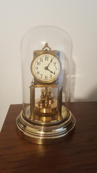

kupiłem swojego pierwszego roczniaka jest to Becker, i mam z nim taki problem, że zegar się spóźnia. Włos wymieniony zgodnie z informacjami jakie znalazłem na forum na .102mm - .0040". Poprzedni włos był skręcony i w kształcie stożka. po wymianie zegar dalej się spóźnia teraz około godziny na dobę. Dyski skręcone do siebie na wahadle na maximum. Nie znalazłem informacji natomiast czy długość włosa ma znaczenie? Przyciąłem go na długość starego czyli jakies 13,7 cm. Gdyby ktoś mógł mi coś doradzić gdzie jest jakaś regulacja czy coś byłbym wdzięczny.
pozdrawiam
Marcin
rozumiem, wahadło skręcone, włos właściwy więc pozostało skrócić włos i tu rodzi się pytanie o ile? 1mm i próba??
Właściwy włos to względne pojęcie. Zależy tak od parametrów konkretnego włosa, które mogą odbiegać od deklarowanych parametrów, jak tez i od stanu mechanizmu (opory, rodzaj i stan sprężyny), wreszcie ciężaru wahadła.  Tak do 2-3 mm (bez ucinania oczywiście) skrócić na dole bym  próbował. Powyżej wahadło zacznie wyglądać na podkasane.
Nie wyczytałem, czy mechanizm umyty, czy sprężyna żyje, bo parametry włosa są właściwe. Hmmmm, godzina na dobę to jest dużo, robiłem różne dziwności z włosami ale nadwymiarowymi, pocieniałem mozolnie przez miesiąc, jednak bez wymiany napędu to wszystko jest dosyć IMO niestabilne. Jeżeli Ci zależy na punktualności, to pewnie należy od sprężyny nowej zacząć, potem włos i coś się tam ustawi.
Ja postanowiłem, że nie będę starych roczniaków męczył, bo to nie są regulatory. Wolę opuncowaną, rozciągniętą i oryginalną stuletnią sprężynę, co chodzi jak chce, od nówki. I tak czas aktualny mam w telefonie. A one mają się kręcić tak plus/ minus  :D. Chociaż godziny na dobę też bym nie zdzierżył.
Koronę dorób.
Czy aby na pewno masz włos  0,102, może 0,097. Skracając włos godziny chyba nie zgubisz. Tak "na optykę" to patrząc na zdjęcie  długość jest OK.
Poza tym tak jak pisał Fibo te zegary mają działać(niekoniecznie wskazywać dokładny czas) i wyglądać.
kupiłem specjalnie nowy włos 0.102mm no chyba ze sprzedający przysłał mi nie taki. Jest poprawa względem poprzedniego włosa (tamtej gubił jeszcze więcej czasu). Zdaje sobie sprawę, że regulatorem roczniak nie będzie no ale bez przesady:) Skróciłem o 2 mm włos i robię testy jest poprawa ale po 12 godzinach mam opóźnienie 20 min i to chyba nie będzie przyczyną dlatego, że musiałbym ten włos skrócić gdzieś o centymetr co optycznie będzie raczej średnio wyglądać. Spróbuje w takim razie umyć mechanizm.
Dla pewności zmierz grubość mikrometrem , można zmniejszyć ciężar ołowiu w wahadle ale wątpię by to była przyczyna,  coś tu nie pasuje. (ciężar wahadła zmieniaj w ostateczności i bardzo ostrożnie, dużo testów po drodze).
Tak dla formalności , czy na spodzie wahadła masz ten sam numer co na płycie. Tak czy inaczej wyczyścić mechanizm trzeba.
sprawdziłem nr wahadła ten sam na mechanizmie i wahadle nakręciłem sprężynę do końca, skróciłem włos poprawa jakieś 8 minut na 24 godziny. znalazłem za to pod małymi dyskami którymi reguluje się dokładność chodu podkładki. czy one są oryginalne? na pewno w jakimś stopniu zwiększają masę wahadła. nie miałem czasu jeszcze umyć mechanizmu jak to zrobię napisze jaki efekt.
Sprawdź czy z ołowiem  w wahadle nie było coś kombinowane.
Przypuszczam , że przyczyną problemów jest grubość włosa.
Żeby coś podpowiedzieć to moim zdaniem należy stanąć na twardym gruncie. Cały mechanizm do mycia, weryfikacji, smarowania. Rozebrać wahadło (podkładek pod obciążnikami u GB nie widziałem nigdy), zobaczyć co się znajduje wewnątrz, zważyć je etc. Jak już będziesz miał ogarnięty mechanicznie zegar i zmierzoną grubość włosa, to można zacząć gdybać.
W jednym z moich wahadeł odkryłem np. brak ołowianego pierścienia, za to ktoś wsypał do pełna okrawków blachy ołowianej, w innym wlutowano (!) trzy mutry stalowe...
Witam ponownie po malej przerwie,
umyłem mechanizm choć nie wyglądał na brudny nasmarowałem, odrobinę skróciłem jeszcze włos i zegar chodzi punktualnie. Odległość od dysku do podstawy zegara 17 mm. regulacja skrecona na max. Ma odchyłki czyli np tydzień idzie punktualnie potem jakby coś zaczynał gubić np 5 min na tydzień a potem znowu idzie punktualnie.Taka punktualność mnie satysfakcjonuje biorąc pod uwagę to co było wcześniej oraz to, że to mój pierwszy roczniak. A to wciąga - kupiłem następnego roczniaka. Jedyne czego nie zrobiłem nie potwierdzeniem, że grubość włosa który kupiłem  jest dobra bo nie mam mikrometru. dziękuje za pomoc i pozdrawiam.
Marcin
