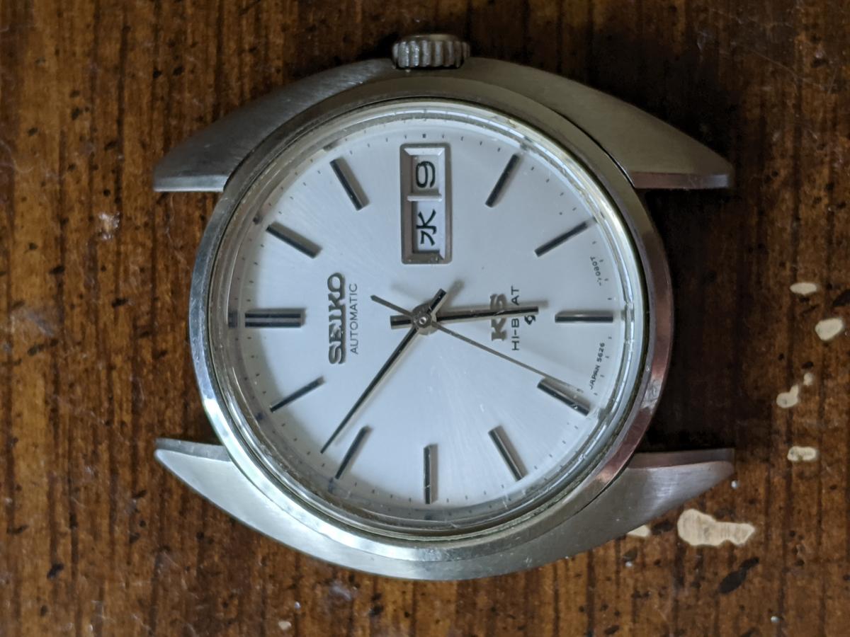

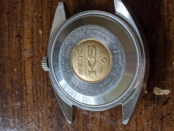

Cześć, tez przymierzam się do zakupu pierwszego King Seiko. Co sądzicie o tym egzemplarzu? Nie działa szybkie ustawianie daty - czy to sprawa do naprawy przez typowego zegarmistrza?

Nie, nie jest to sprawa do naprawy przez typowego zegarmistrza.
A serwis Seiko? Rozumiem, że chodzi o wymianę uszkodzonej części. Czy koperta, tarcza, wskazówki są Waszym zdaniem ok?
Hutnik Nowa Huta
To (serwis w seiko) wcale nie znaczy że temat nie jest problematyczny. A reszta - wszystko zależy od ceny. Za np. 250 euro ok, za 500 nieakceptowalne.

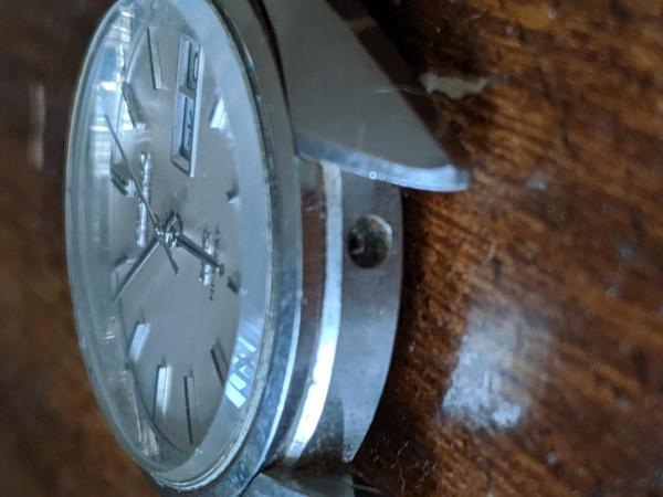

Cena jest poniżej 250 EUR. Brak jest też tej śrubki regulacyjnej - to jest do dostania czy trzeba by szukać innego egzemplarza ze śrubką?
Hutnik Nowa Huta
Niedziałające szybkie ustawianie daty w mechanizmach 56xx to najprawdopodobniej uszkodzony plastikowy element zespołu date corrector wheel rocker, ktoś mógł próbować zmienić datę w newralgicznych godzinach. Część oryginalna nie do dostania, można próbować przełożyć z innego egzemplarza, czytałem też coś o metalowych zamiennikach ale nie wiem czy i skąd można je zdobyć.
To nie jest śrubka regulacyjna tylko zamykająca dojście do niej, śrubka regulacyjna jest głębiej w środku, z boku mechanizmu, taka malutka.
Tą zewnętrzną da się dorobić jeśli zginęła i gwintowanie w kopercie jest nieuszkodzone, jak uszkodzone to więcej roboty ale też do ogarnięcia - kwestia kosztu.
Wolałbym brać ten z drugiego linku, wygląda znacznie lepiej chyba że ten pierwszy bardzo tanio a ma kto się nim zająć.
czy tzw "newralgiczne" godziny do zmieniania szybkiej daty to pomiędzy 10 a 2??? pytam z ciekawości

Bugs, dzięki za informację. Kupiłem go już, cena była naprawdę dobra. Czekam aż do mnie dojdzie. To szybkie przestawienie daty jeszcze mogę przeboleć, dużo bardziej będzie mnie denerwować brak tej "zaślepki". Czy możesz polecić kogoś kto da radę się tym zająć (np. z Krakowa)?
Hutnik Nowa Huta
Nie znam Krakowa ale ze śrubką nie powinien mieć problemu jakikolwiek zegarmistrz który naprawia a nie tylko wymienia, jak dasz do przeglądu to pewnie zrobią. Jedyny problem że oryginalnie ona ma też uszczelkę i pewnie wyfrezowane na nią miejsce i wypadałoby żeby tak to zrobić bo inaczej nie wiem jak ze szczelnością.
Pod nią, w środku jest śrubka regulująca, obracanie w prawo zwalnia, w lewo - przyspiesza więc można sobie dokładnie wyregulować zegarek nie rozbierając go ( a tu jest trudniej bo otwiera się przez szkło ).
Jeśli problem z datą jest taki jak wspomniałem to quick set nie będzie działać ale o północy i kręcąc wskazówkami będzie się normalnie zmieniać.
