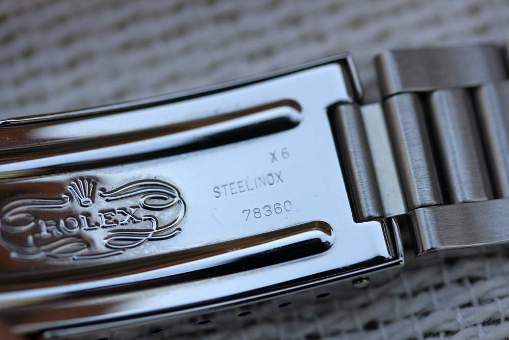

Tak jak piszesz, bransoleta niby do Daytony, ale:
Na zapięciu kod 78360 - ok to kod bransolety oyster, Daytony na takich występowały:
Tylko że w komplecie z end linkami 503 lub 558. Tak jak pisałem 455b to oznaczenie end linka do bransolety jubilee (to po pierwsze) po drugie w bikolorze, a nie w stali. Czyli end linki nieoryginalne.
Idziemy dalej i na ostatnim ogniwie, przy end linku "kod" - 16520. Tam też powinno być 78360 (jak ref bransolety), tymczasem mamy 16520.  16520 to numer referencyjny Daytony (do której jak mniemam Chińczyk podrobił tę bransoletę). Czyli błąd. Powinno być tak:
Dodatkowo zapięcie (co prawda ma 7 dziurek mikroregulacji, ale jakieś takie dziwne i dwie pierwsze mocniej wyrąbane). ma przedłużkę dla nurków (!). Powinno być proste, bez przedłużki.
Dodatkowo jak popatrzysz na ogniwa to gniazda na śruby są za głębokie, albo inaczej, śruby wkręcone, a dalej widać zagłębienia. Powinny dochodzić do końca, na gładko, jak tutaj:
