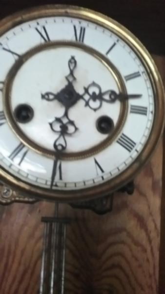

Witam
Czy ktoś może rozpoznaje co to za zegar na dołączonych zdjęciach , z jakich lat może pochodzić?
Przepraszam za jakość fotek ale na chwilę obecną tylko takie posiadam.
Jak będę miał zegar u siebie w domu zrobię dokładniejsze

Witam

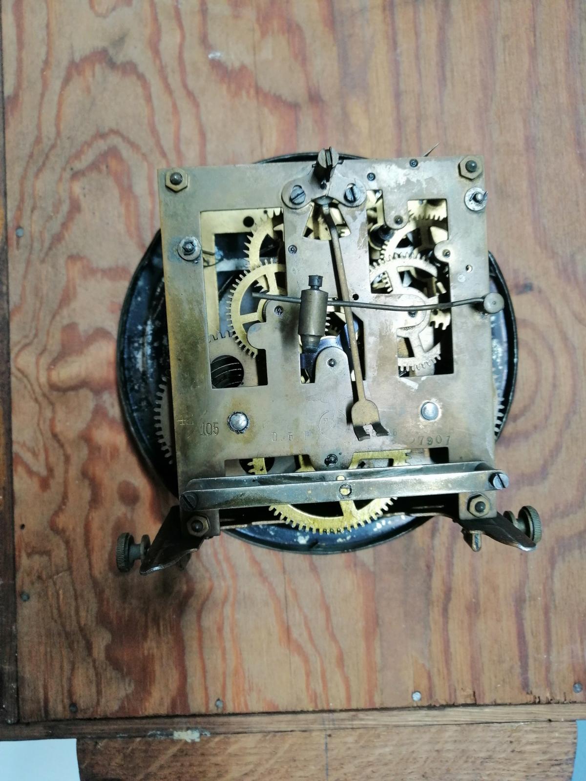

Witam!
To zdjęcie mówi o mechanizmie Mauthe ("Amerykaner").
Tatyana
Krój wskazówek typowy dla Mauthe o ile nie były przekładane z innego werku. Skrzynia z całą pewnością (wg. mnie) wtórna, widoczna ðębowa okleina.

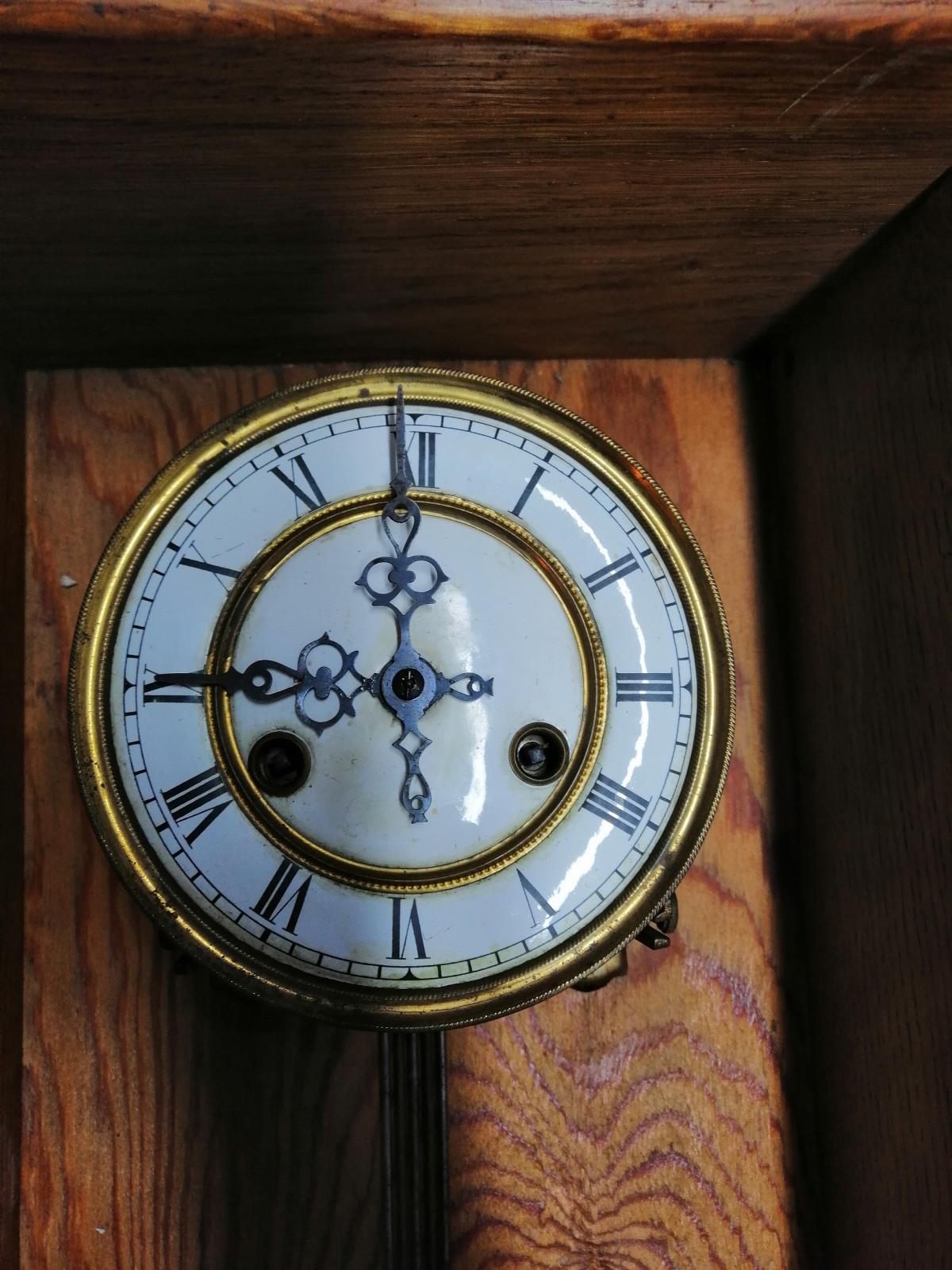

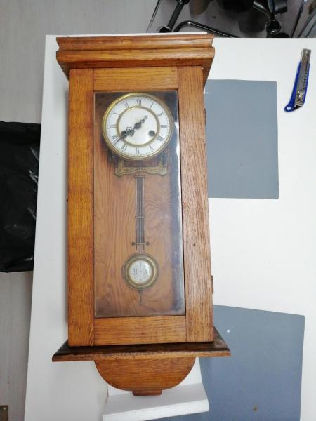

teraz cos wiecej możecie powiedzieć?
Mechanizm FMS z lat 90, jeszcze z wybitym patentem Heinricha Kielmanna z roku 1890. Skrzynia dorabiana, sporo młodsza.

Dorabiana ? Czy z innego zegara?

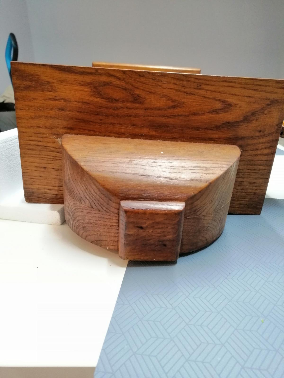

To nie jest skrzynia wyprodukowana w jakiejkolwiek fabryce, tylko produkcja "rzemieślnicza". W uproszczonej znacznie formie, nawiązuje do oryginalnej, zniszczonej na jakiś sposób skrzyni.
Odkręć wieszak, to zobaczysz, czy wcześniej był w niej zamontowany inny mechanizm. Raczej w to wątpię.
Piotr

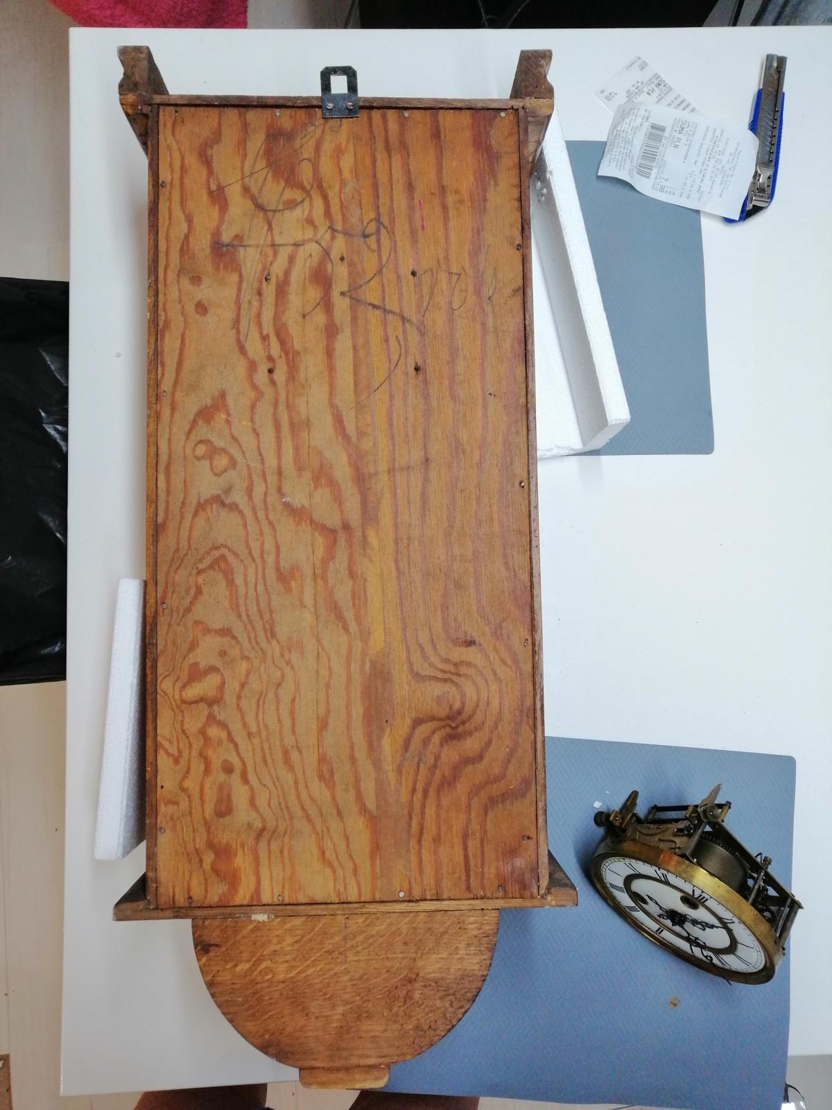

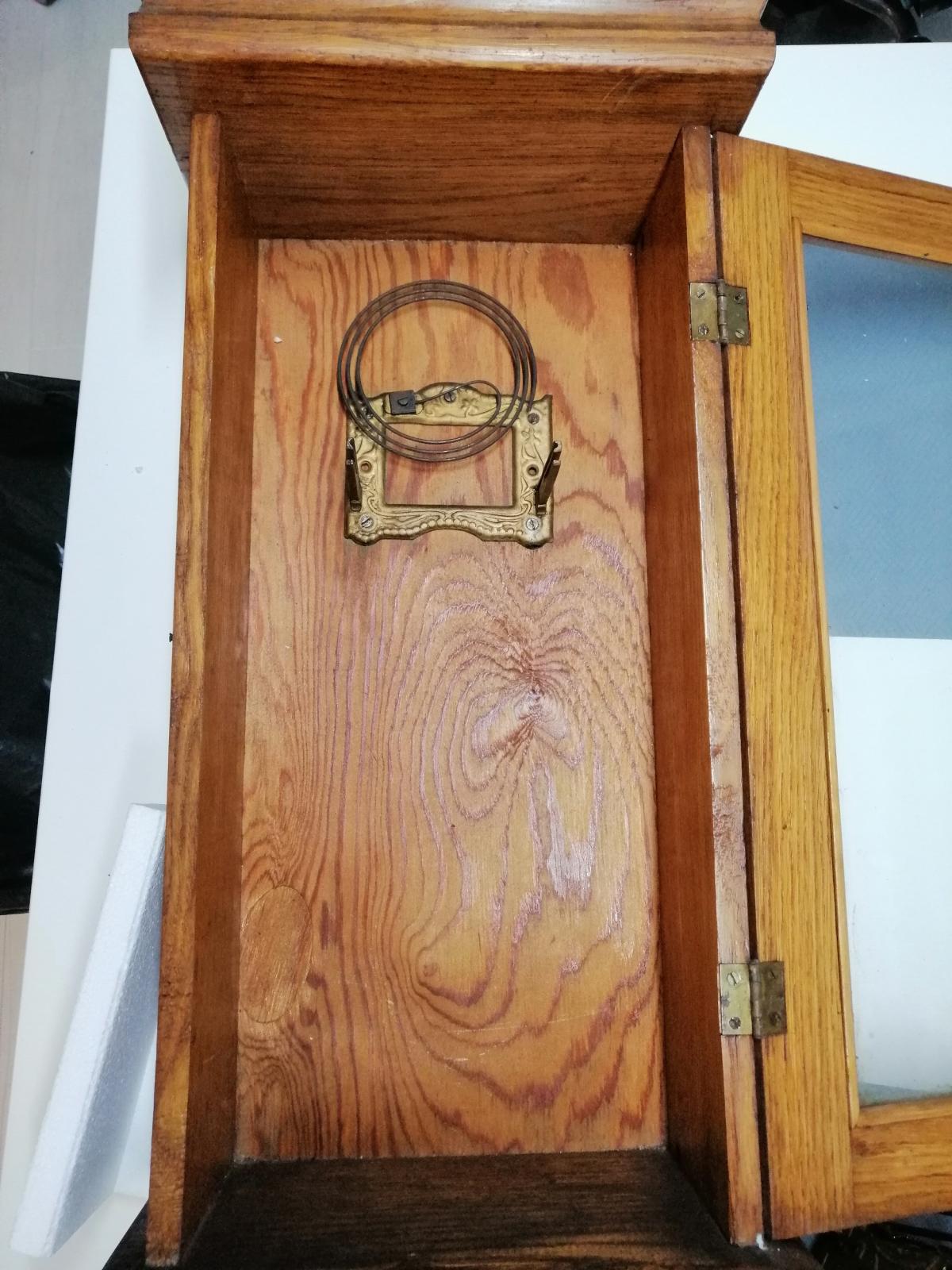

Nie ma śladów  po mocowaniu innego mechanizmu.
A śrubki mocujące  mechanizm jakiś geniusz  dobrał za długie bo przebiły tylną obudowę na wylot

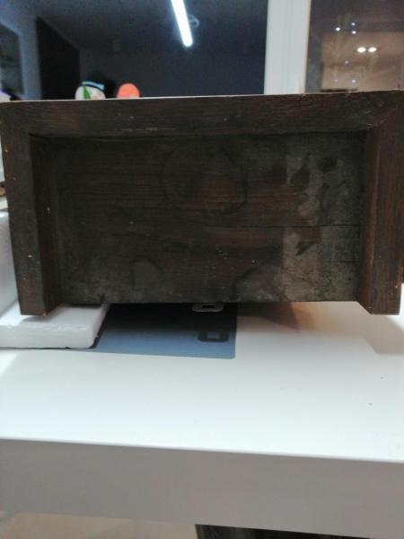

Przyjrzał bym się tym ołówkowym napisom ...z tyłu na plecach.
Może one coś wyjaśnią .
Pełno gwoździków , a śladów , że były tam kiedyś śruby , brak .

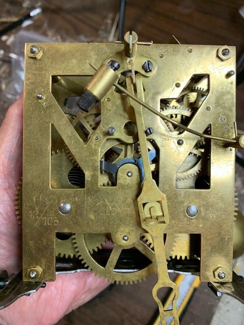

Mogę Cię teraz poprosić o datowanie zegara na podstawie nowych zdjęć mechanizmu?
Widziałem że pisałaś w kilku tematach o FMS i jesteś skarbnicą wiedzy o tej firmie i jej wyrobach

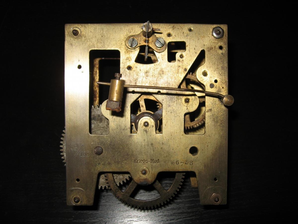

Moja wiedza na temat mechanizmów Mauthe - "Amerikaner" opiera się na doświadczeniu kolegi Oled.
Twój werk powstał w latach 1908–1914.
Oto zmiany w mechanizmach FMS:
~ 1900
~ 1904-1908
~ 1908-1914
~ 1914-1918 (Krigs-Mod)
~ 1918+
Pozdrawiam,
Tatyana

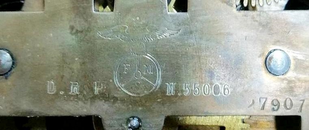

A jak się mają do tego oznaczenia patentu DRP 55006. Byłyby nadal wybijane w 18 - 24 lata po jego przyznaniu? Co do numerów seryjnych FMS powoli się przyzwyczajam do tego, że nie są chronologiczne.
Piotr
Możliwe, że" funkcja ochrony " oznaczenia patentowego w tym okresie już nie istniała.
Istnieje patent 96038, który przedłużył patent 55006 do marca 1905 r

Motoolo ! Jestem ostatnim ktory się obraża zbyle jakiego błahego powodu. Teraz gdy zamieściłeś dobrej jakości fotki, to muszę się przyznać, iż się myliłem co do tylnej ścianki. Jest ona z całą pewnością wykonana z sosnowej sklejki, natomiast pozostałe elementy Twojej tzw "rzemieślniczej" skrzynki jak to nazwał Trant są wykonane z pełnego dębu.

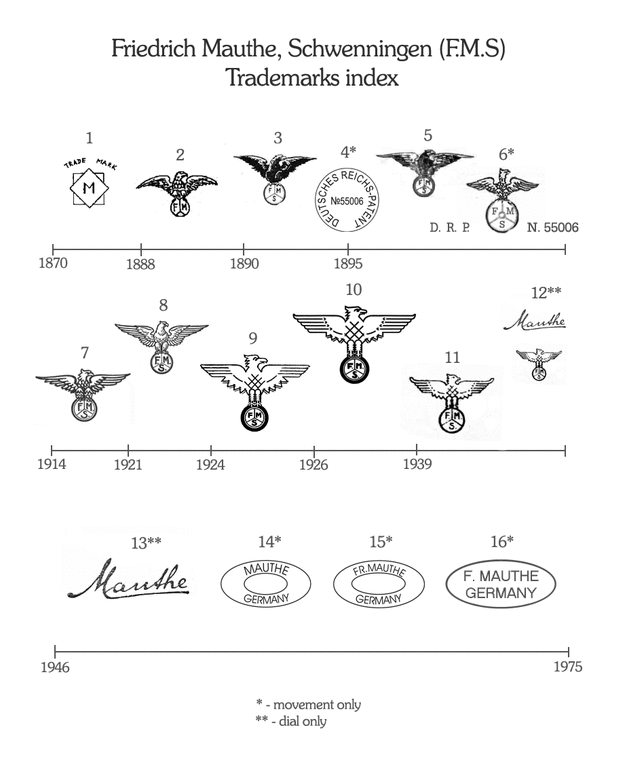

A jak się ma do tego powyższa tabela?
Na mechaniźmie z lat 1908 - 1914 jest logo z roku 1946?
Czy powyższa tabela jest błędna?

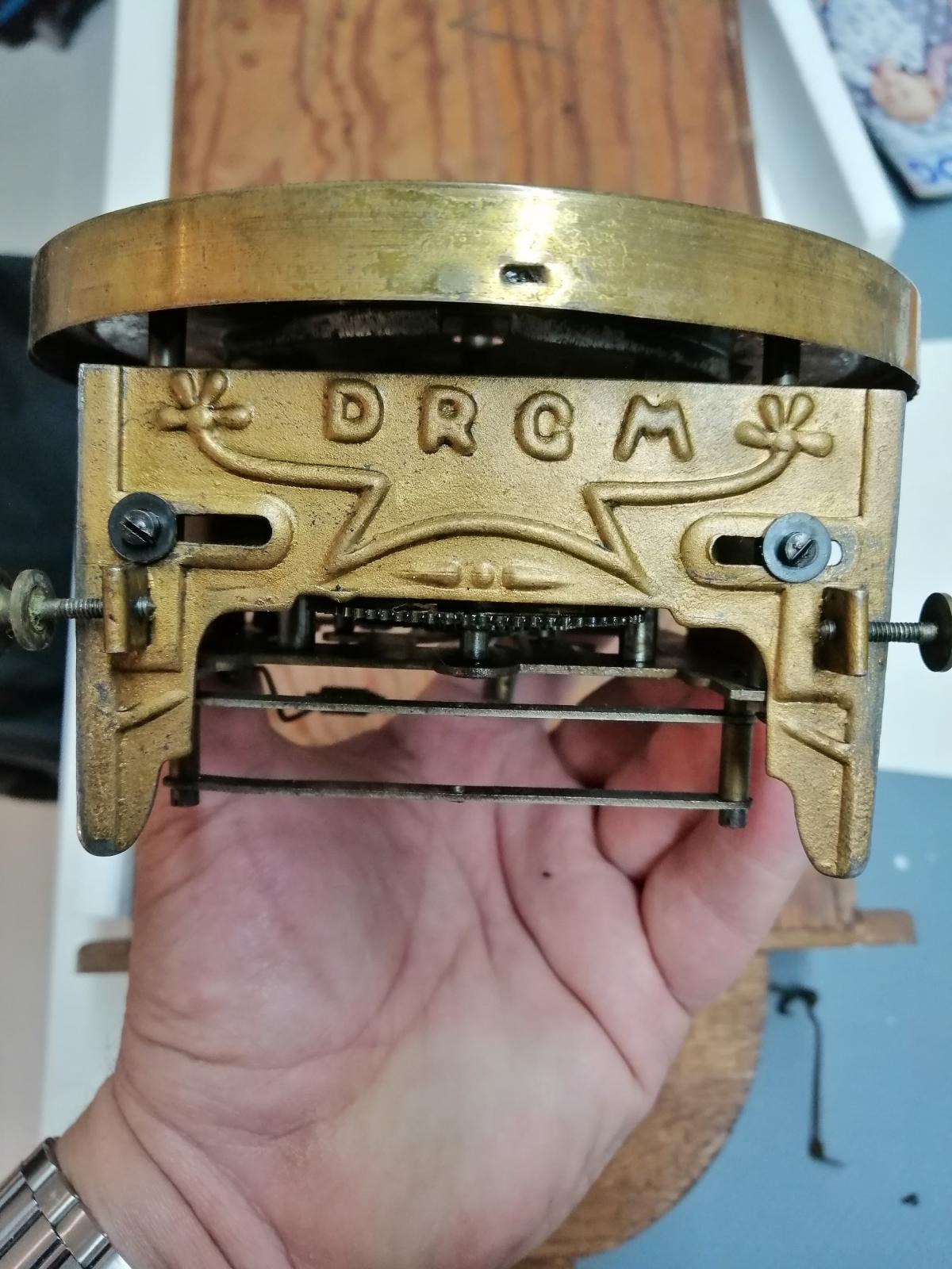

Na Twoim mechanizmie nie ma uproszczonej, zgeometryzowanej wersji ptaszydła Mauthe. Powiększ obrazek i porównaj z mechanizmem.
Piotr
Chodziło mi o to że na moim werku jest znak który w/g przytoczonej tabeli pasuje rocznikiem do 1914.
Natomiast Tatyana w swoim poście umieściła mechanizm identyczny  wyglądem z moim ale znak jest  w tabeli od roku 1946
Gdzie? Zamieść to zdjęcie.
Piotr
Przyjrzyj się uważnie - jest inna litera M.

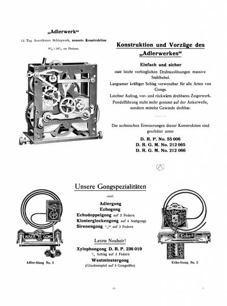

Piotr, w katalogu z 1912 roku ponownie wymieniono patent 55006
