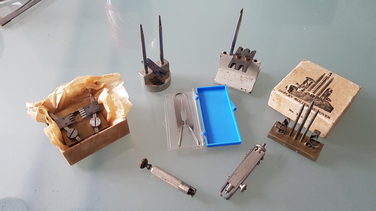

W uzupełnieni wypowiedzi Kol. "wijaki" ja pokaże kilka innych narzędzi które mogą do tego służyć.
Nie trzeba szukać w google ;) i nie trzeba od razu kupować drogich szczypcy Bergona
Ze specjalną dedykacją dla Janusza
:D
Roman
Edytowane przez Kieszonkowe
Zgadzam się, że nie trzeba kupować szczypiec Bergeon ale te inne też trzeba kupić albo mieć. A jak ktoś nie ma nic? Chyba te "szczypce" ( ja bym je nazwał masywną pęsetą) Można wypiłować z dwóch kawałków metalu i połączyć przegubowo. Tak czy owak to narzędzie trzeba ściskać i pokręcać przerzutnikiem. Identycznie jak w tokarce.
:D
Roman
Ładna kolekcja.

Ładna kolekcja.
To nie jest wszystko co mam w temacie ściągaczy (te wyciągnąłem tak na szybko).
Nie chciałem denerwować :angry:  Janusza  :D  :D
Kolega Janusz na pewno się nie zdenerwuje :) Fajnie byłoby zobaczyć te pozostałe i jeśli mozna to trochę lepsze zbliżenia na końcówki robocze żeby można było domyśleć się sposobu ich dzialania
