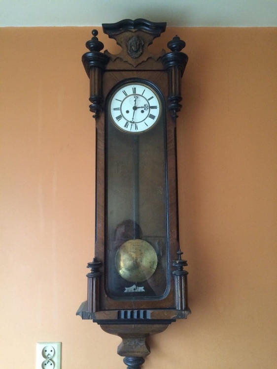

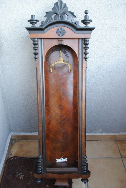

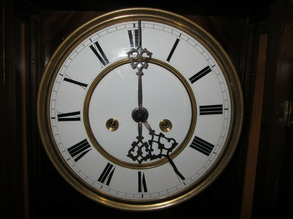

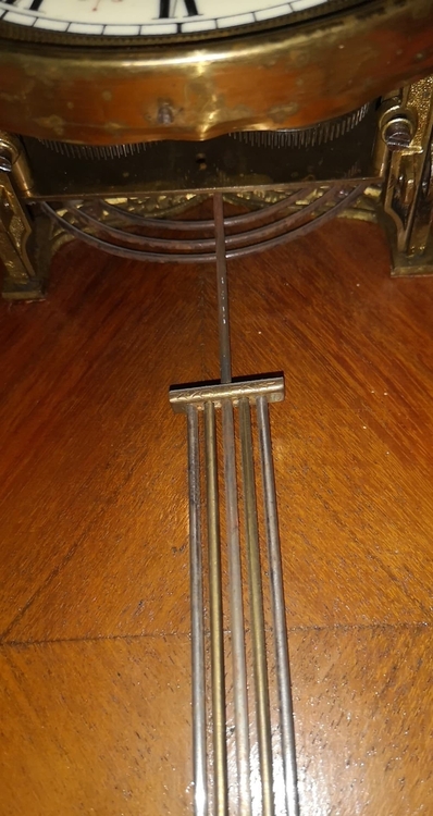

Taka PraBorussia na FB się pojawiła. Nr 13553 . Dzięki uprzejmości właściciela - publikuję zdjęcia (na razie tylko tyle).
Wskazówki - wzór nr 2, zgodnie ze sztuką i oczekiwaniami. Skrzynia - poprawna, chociaż w takiej to jeszcze PraBorussii nie widziałem
A tu Borussia  42x2. Wszystko zgodnie z oczekiwaniami
Fajnie się preznetuje... Odważne 'gały' po obu stronach :)

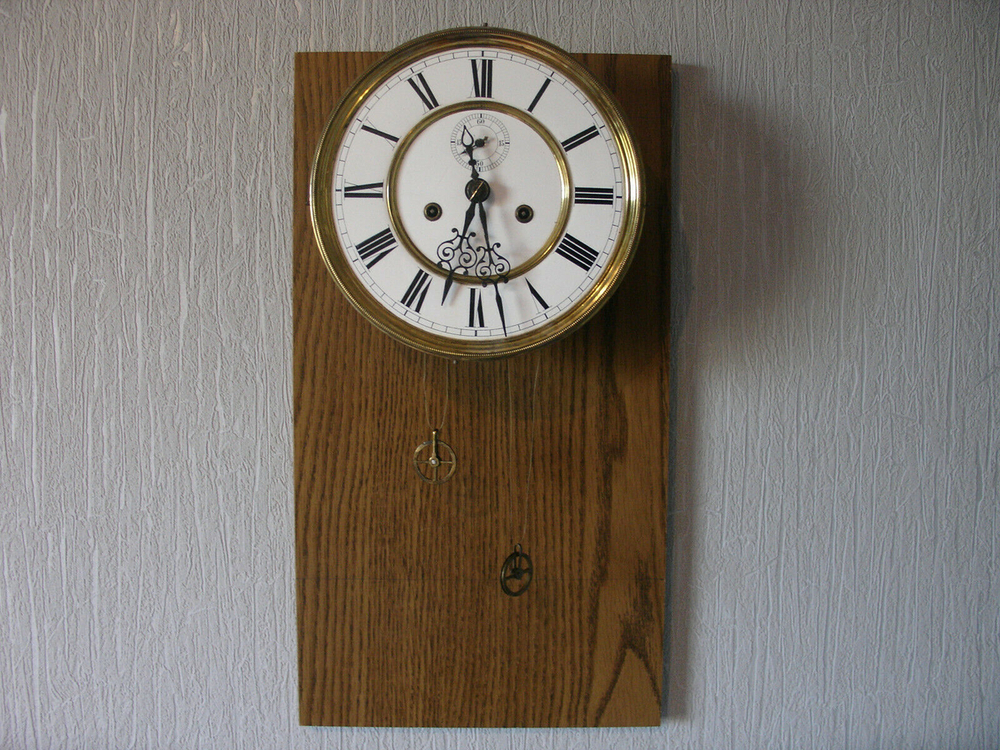

Jeszcze jedna sztuka... tym razem PraBorussia 'z deski'.
36177
No , ale czemu z deski ?  .... Lepiej , jak jest cały zegar :D
Porównując z moim , wszystko idealnie się zgadza.

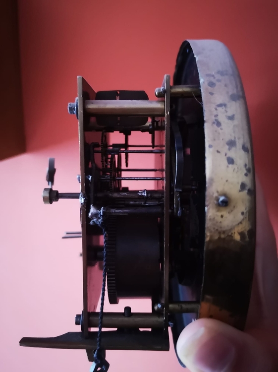

A z dziś taki przypadek... (dzięki uprzejmości p. Pauliny).
Borussia sprężynowa... jak widać po sporych przejściach. Poprosiłem o więcej zdjęć.

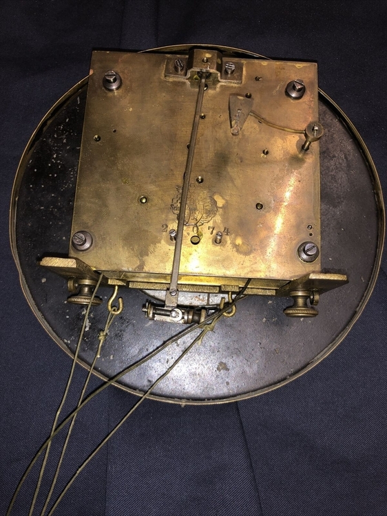

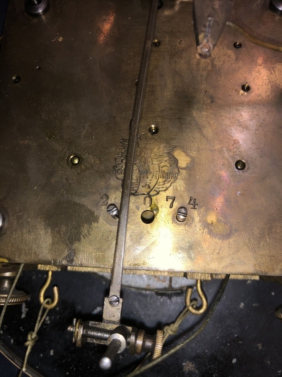

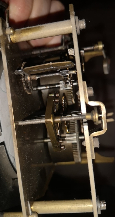

A z dziś taka zagwozdka:
Ruttmann & Klein na ... no właśnie, na czym ?
Być może na PraBorussii.
Na temat skrzyni - nie wypowiadam się, jest ślad wtórności.
Wskazówki - do tego numeru pasują.
Krój numerator - pasuje
Wieszak - pasuje
Górne okucie wahadła - pasuje
Ale w mechanizmie jest już parę różnic / drobnych przesunięć. Stopka mi się nie zgadza, punkty łączenia płyt.. odrobinę inna lokalizacja elementów.
Jest jeszcze jeden R&K na PraBorussii, ale odrobinę późniejszy (30726)... no i te drobne różnice na nim też fajnie widać.
PraBorussia ? Czy ktoś inny ?
Jestem pewna, że to PraBorussia.
Ten mechanizm przypomniał mi małe mechanizmy H.Endlera bez wskaźnika sekundowego:
1709019906_68_563(2).thumb.png.e8a68036364021495b86dc5e9275b30c.png68_563_.thumb.png.ef6d59e29f093a27d9e841450c73358d.png93_300_.thumb.jpg.04752f084c8cf4ed76ce23daaf65b156.jpg93_300__.thumb.jpg.fe9702401e5e17145e348c3f387737ff.jpg
Mam nadzieję, że w Praborussii nadal istnieją podobne mechanizmy.
Też myślę, że PraBorussia. Tylko taka odrobinę inna. Może się jeszcze takie trafią :)
Ten mechanizm i młotek jak inne PraBorussia.

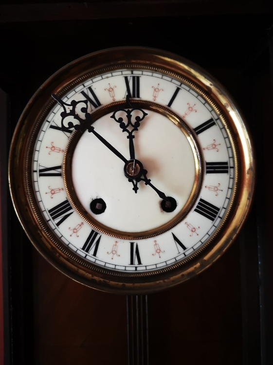

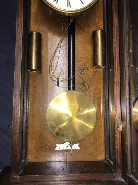

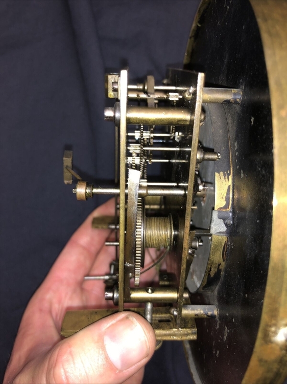

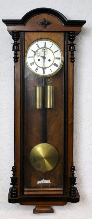

... już wiem, dlaczego są takie różnice. Jakiegoś zaćmienia dostałem. :)
2x074 to miniatura... dlatego tu wszystko inne.
Muszę odnotować, że to pierwsza miniatura PraBorussii jaką widzę...
Ładny zegar😉, ale nie jestem przekonany czy to miniatura . Tarcza jest chyba 18,5 cm , jednak faktycznie ma krótkie wahadło więc raczej to "dwarf", tak mi się wydaje 🤔.... gdybym miał miejsce pewnie bym się skusił ... (Sprzedawca jest w porządku).
Czasem lepiej powiedzieć coś, nie mówiąc NIC!  🤔
Sprzedawca pisze, ze to 'Miniaturowy regulator wiedeński', ale poniżej stoi, że tarcza 18,5 cm.
Länge 95cm - to tak 'krócej' niż można  byłoby się spodziewać.
Niemniej mechanizm nieco inny niż dotychczasowe. Pewnie gdyby pomierzył płyty - to by coś jeszcze się okazało.
Mnie się bardzo podoba.

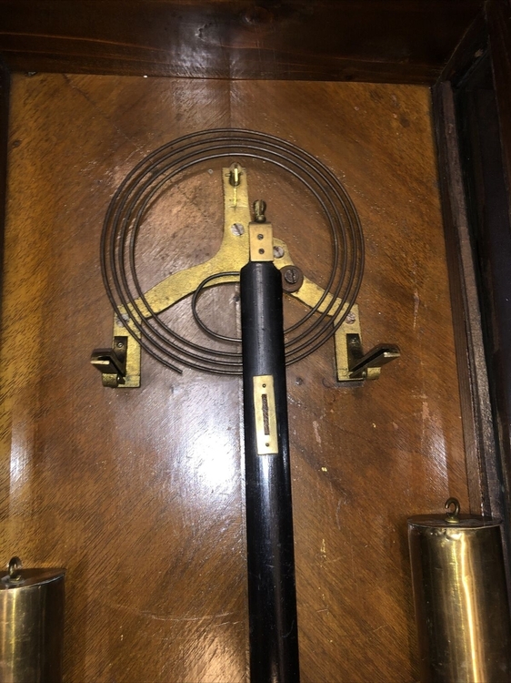

PraBorussia 1317. Drugi z najstarszych zarejestrowanych egzemplarzy. Pierwsze wskazówki...
Przy odrobinie szczęścia uda się ustalić czy skrzynia jest natywna czy wtórna. Zegar jest na terenie PL i być może znajdzie się on na ścianie u znajomego.
Ja mam taką cichą nadzieję, że ten zestaw będzie oryginalny... Skrzynia w pewnym okresie była bardzo popularna. Może na tej jakaś pieczęć się znajdzie (?)
Tak . Bardzo możliwe i ciekawe . Tym bardziej , że widać wyraźnie , iż wieszak nie był ruszany .
Wzór skrzyni był popularny . Yodek ma chyba taką samą i ja także . W mojej obecnie jest Germania , ale był inny mechanizm , bo są widoczne inne otwory po wieszaku.
