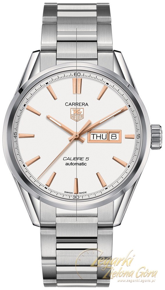

Więc idąc za popularnym na forum zwyczajem robienia zdjęć swoim zegarkom, ja też parę takich zrobiłem swojej Tag Heuer Carrera Calibre 5. Również macro (no, powiedzmy). Patrząc na te zdjęcia doszedłem do wniosku, że tarcza w mojej Carrera nie jest dobrze skorelowana z wewnętrznym bezelem.
Wygląda to mniej więcej tak:
Do tego dzień tygodnia też nie jest prosto. Poniżej przykład dla wtorku.
Wcześniej jakoś tego nie zauważałem, a nawet jak zauważałem to zakładałem, że to problem moich oczu. No ale jak już zauważyłem, to widziałem z każdym spojrzeniem na zegarek.
I zaczęło mnie to drażnić. W końcu fajny zegarek, a unikałem patrzenia na niego.
Pomyślałem więc, że oddam do serwisu, w końcu zegarek ma i gwarancję i rękojmię. Niech będzie serwis. Trufey w tym przypadku jest autoryzowanym serwisem Tag Heuer’a w Polsce.
Oddałem więc.
I tutaj nastąpiło moje zdziwienie. Otrzymałem taką informację od Trufey’a:
- przesunięcie indeksów skali zewnętrznej tarczy względem indeksów tarczy głównej mieszczą się w normach producenta
Czyli to co widać na zdjęciu pierwszym jest wg TH w normie? Hm. Miałem takie wewnętrzne bezele w Longines i Victorinox (nawet podwójny), żona ma w Certinie i wszędzie jest równiutko. A to tańsze zegarki. I to sporo.
No ale pomyślałem, poczekam na zegarek i wtedy się zobaczy. Parę dni temu przyszedł. Jak efekty?
Dzień tygodnia poprawiono. Ale co dziwne dla TUE, już FRI jest krzywo, ciekawe jak to możliwe?
Przesunięcie indeksów – właściwie bez zmian. Chyba faktycznie w Trufey uważają, że wszystko jest w normie. Bardzo pojemnej normie.

No bez jaj, to w końcu TH. Dobrze zrobiłeś, mogłeś jedynie dodatkowo strzelić parę fotek przy okazji reklamacji ....trochę dla siebie, ale przede wszystkim, żeby widzieli że trzymasz rękę a pulsie. Już nawet takie firmy schodzą na psy.
Życzę aby w końcu wrócił do Ciebie w stanie takim jak określił to producent.
A istnieje jeszcze opcja zwrotu zegarka i kasy dla Ciebie? Ja już bym pewnie był zrażony do tego konkretnie egzemplarza
Po pierwsze ja bym pisał bezpośrednio do Szwajcarii załączając powyższe zdjęcie. Ciekawe czy ich stanowisko odnośnie norm jakości byłoby takie samo. Śmiem wątpić. Chyba że są standardy East Europe i West Europe & the rest of the  World.
Po drugie należy sprzedawać zegarki tylko klientom w krawatach. Klyent w krawacie jest mniej awanturujący się.

Uuu słabo to wygląda... takie normy w takiej firmie, za taką cenę? Nie zauważyłeś tego przy kupnie?
Edytowane przez Johnny93
W zasadzie to nie zauważyłem. Długo potem też nie zauważałem, a raczej nie zwracałem uwagi. Co ma bezpośredni związek z moim widzeniem, niestety.
Teraz to jednak myślę, że źle zrobiłem odsyłając zegarek ponownie. W obecnej sytuacji, co kogo obchodzi jakiś tam zegarek.
I to tyle jeśli chodzi o "piramidę prestiżu" ;) Dla mnie to nie tylko jakość etc, ale także podejście do klienta, nie tylko przed a nawet bardziej po zakupie produktu
