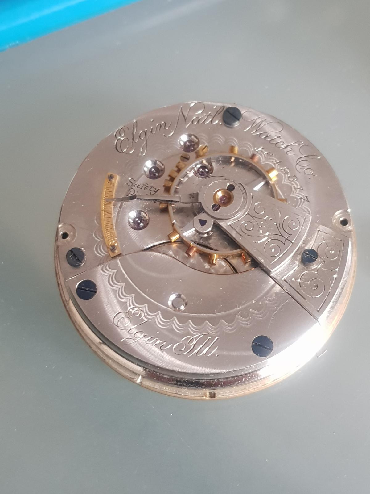

Ryzykując życie  :D  udałem się na pocztę odebrać czekające tam przesyłki
dotarły zamówione przeze mnie odczynniki do odnawiania tarcz (ale to sama woda i proszek)
a przede wszystkim tytułowa "amerykańska dostawa"
na pierwszy planie werk zamówiony dla Kolegi z forum Elgin 1893 roku.
dawno już nie widziałem takiego stanu mechanizmu aż żal go dalej wysyłać ;)
jak prosto z fabryki, ale trudno obiecałem więc trzeba obietnicy dotrzymać.

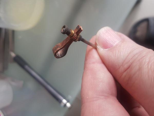

 Romanie, czy możesz zrobić fotkę od "dzióbka strony" tych klamerek do nagrzewania/wyżarzania  czopów?

Powiem tak - trochę tych mechanizmów przez moje ręce przeszło i rzadko spotyka się mechanizm z "odzysku" w takim stanie.
Naprawdę wygląda tak jakby przed chwilą wyszedł z fabryki. Wszystkie nawet najmniejsze śrubki oksydowane, balans bo zakołysaniu
od razu pięknie się kiwa, jedyne braki to sprężyna albo zerwana albo brak (ale nie chcę rozbierać, zrobi to Kolega który ma podobny o rok młodszy)
i brak tarczy ale tą też ma Kolega - więc niedługo zobaczymy ładny amerykański zegarek.

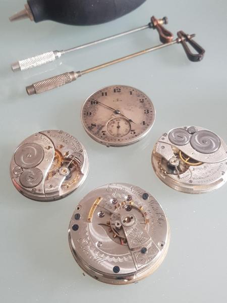

Prosisz to masz. Ale tak jak Ci pisałem robiąc porządki znalazłem takie trzy więc jedną mogę odstąpić.
Obecnie już nie trzeba odpuszczać osi przed wierceniem. Używamy wierteł ze spieków...
Wiem
 że spieki są twarde.. i wystarczające, ale.. (jak to umnie) moja wiertarka ma za mało mięsa by rozwiecić na 3,17 ( pod współczesne spieki) czekam na HSS ale "cieńkie"
a do HSS muszę odpuszczać.. :(
Pozdrawiam Mirek
OK. stary balans i tak będzie dawcą..:) bo ...
