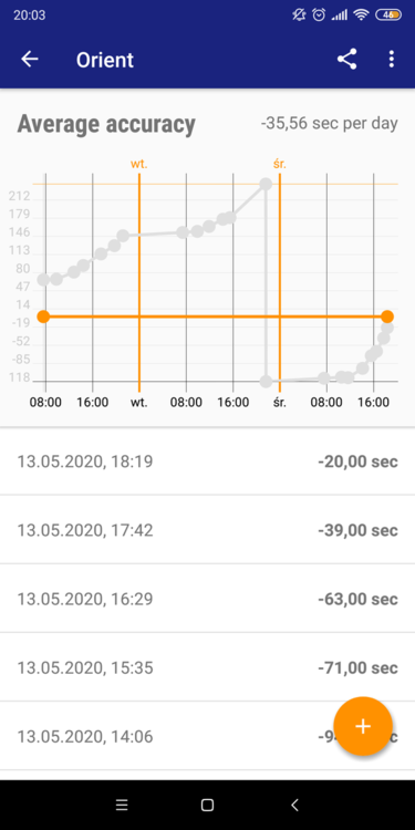

Wyniki testu są następujące +110,+70,+85 a dziś nawet +150 więc nie ma tu chyba mowy o serwisie tylko reklamacja. Co radzicie robić od razu reklamacja? Pomiary były w innym programie a to tylko poglądowy wykres

Za dużo raczej. A na dobę średnio jak Ci wychodzi?
105 na dobę. I jeśli reklamacja to czy bransoletę muszę wydłużyć do wcześniejszej długości bo była skracana. I wogule jak to wygląda z reklamacją? Czy może jakiś zegarmistrz?
