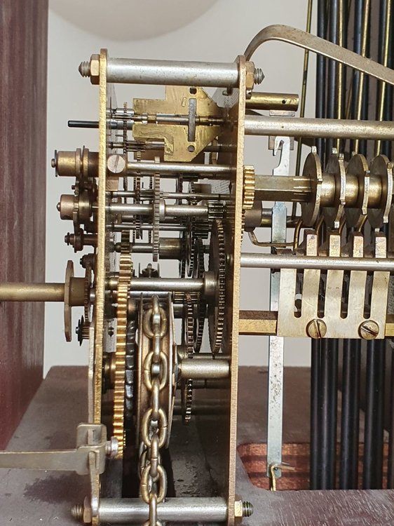

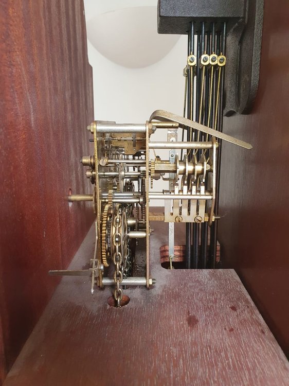

Zegar tyka przez max 3-5min. Tyk-tyk. Proszę pomóżcie mi z tym zegarem
Cóż zegar jest pewnie do czyszczenia i przeglądu, naprawy (tulejowanie?, wychwyt szlifowanie?). Czy dobrze widzę tłuste plamy i zaoliwione wieńce zębate? ;)
To jest chińska produkcja?
A dlaczego w roczniakach?
Jest już czysty ale bez wahadła działa a jak dam wahadła to przestanie działać
A jak stał się czysty? W zmywarce do naczyń?
Piotr
Domyślam się , że był rozłożony do czyszczenia. A stan łożysk , czopy , a później smarowanie ?
Ale pomijając to wszystko .... to skoro nieco chodzi ,  sprawdź , jak tyka wahadło i po jakiej stronie zatrzymuje się ,.. tz. czy na lewej , czy prawej stronie,  brak tyknięcia.
